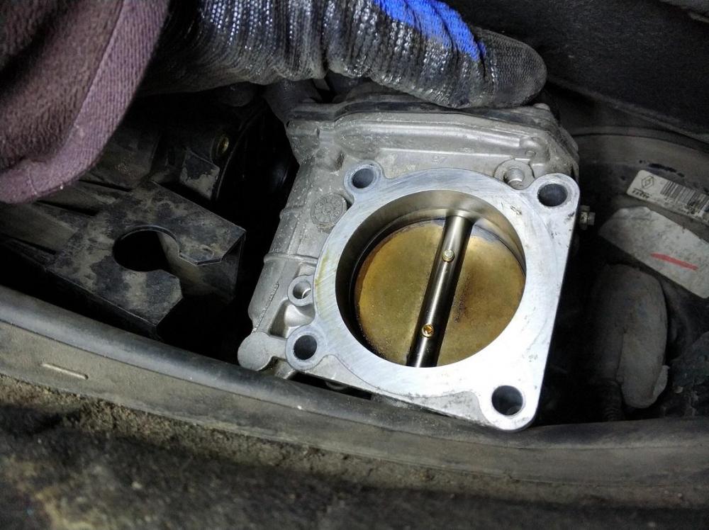

Жена постоянно жаловалась, что на Сценике плохо заводится движок, особенно в мороз. Да и паркинге, бывает, заводится с небольшой просадкой оборотов. Думаешь, вот-вот заглохнет.
В конце ноября на очередном ТО в оф.сервисе указал на эту проблему. Так как пробег был уже около 100 т.км., то решили и свечи заменить, и топливную промыть. Заодно наказал и дроссельную заслонку почистить, так как делаю это на каждом ТО. После всех работ проблема осталась. Я созванивался с мастером, он сказал, что надо пригнать им машину, и они с утра попробуют завестись с подключенным КЛИПом. При этом я уточнил, точно ли они чистили ДЗ, на что он мне ответил утвердительно. Но морозы к этому времени закончились. А вот проблемы с плохим пуском - нет.
В общем, решили мы с братом в эту субботу почистить ДЗ самостоятельно. После этого поведение машины при пуске двигателя кардинально изменилось. Мне кажется, что даже отклик на газ стал как-то даже острее.
И вот, коллеги, к вам вопрос. Судя по фото ниже, похоже, что ДЗ чистили 1,5-2 месяца назад?
Изменено пользователем GraDen

В 20.01.2020 в 09:55, GraDen сказал:
Чото мне кажется, что и на прошлом ТО не чистили (раз ты пишешь, что на каждом просишь).
У меня она такая после 70ткм была...
Чтобы не создавать новую тему, продолжу старую.
Судя по нагару - никто ничего не чистил. Там уже не налет, а смола
Самое интересное, что на прошлом ТО (в декабре 18-го) мне сказали, что ДЗ не почистили, так как этот узел чистый.
И я уже потом в апреле при замене рычагов и амортизаторов настоял все таки на чистке. И мне сказали, что все почистили.

Выходило около 2 т.р. Но в этот раз мне делали (сказали, что делали) за так, раз уж все равно меняли свечи и промывали инжектор, то есть все равно сверху впускной разбирали.
Но сомнения закрались уже когда попытался открутить бачок с тормозной жидкостью от полки. Не удалось, так как болты проворачивались, а ответная часть болтов скрыта в пластиковой кромке. Соответственно и полку не убрать. а она очень усложняет процесс снятия узла ДЗ и воздуховода к нему.
Почистил ДЗ самостоятельно года три назад и забыл о проблемах запуска. Заводится как часики. В моём случае возможно было механическое заедание заслонки в закрытом положении. При тщательном обследовании обнаружил существенные потёртости на торце самой заслонки. Все острые грани затёр скотчбрайтом, это такая мочалочка. Аналог её встречается на губке для мытья посуды. Наждачкой не рискнул. На очередных ТО регулярно пишут рекомендации "чистить ДЗ". Но у меня теперь и проблем нет с запуском, поэтому говорю " приму к сведению".
