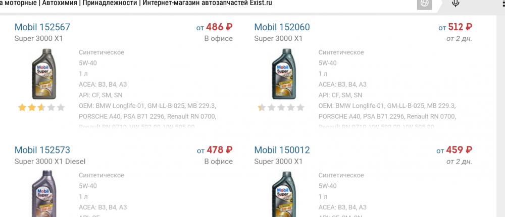

27 минут назад, ACE83 сказал:
Мобил раза в 1,5-2 дороже Лукойла
Либо конкретизируйте какой Лукойл, либо не вводите людей в заблуждение. Линейка Генезис не будет дешевле)
3 минуты назад, sfim сказал:
Как это не дешевле ..... сколько же стоит мобил .... генезис вместе с заменой не дороже 350 литр

17 минут назад, алексей110 сказал:

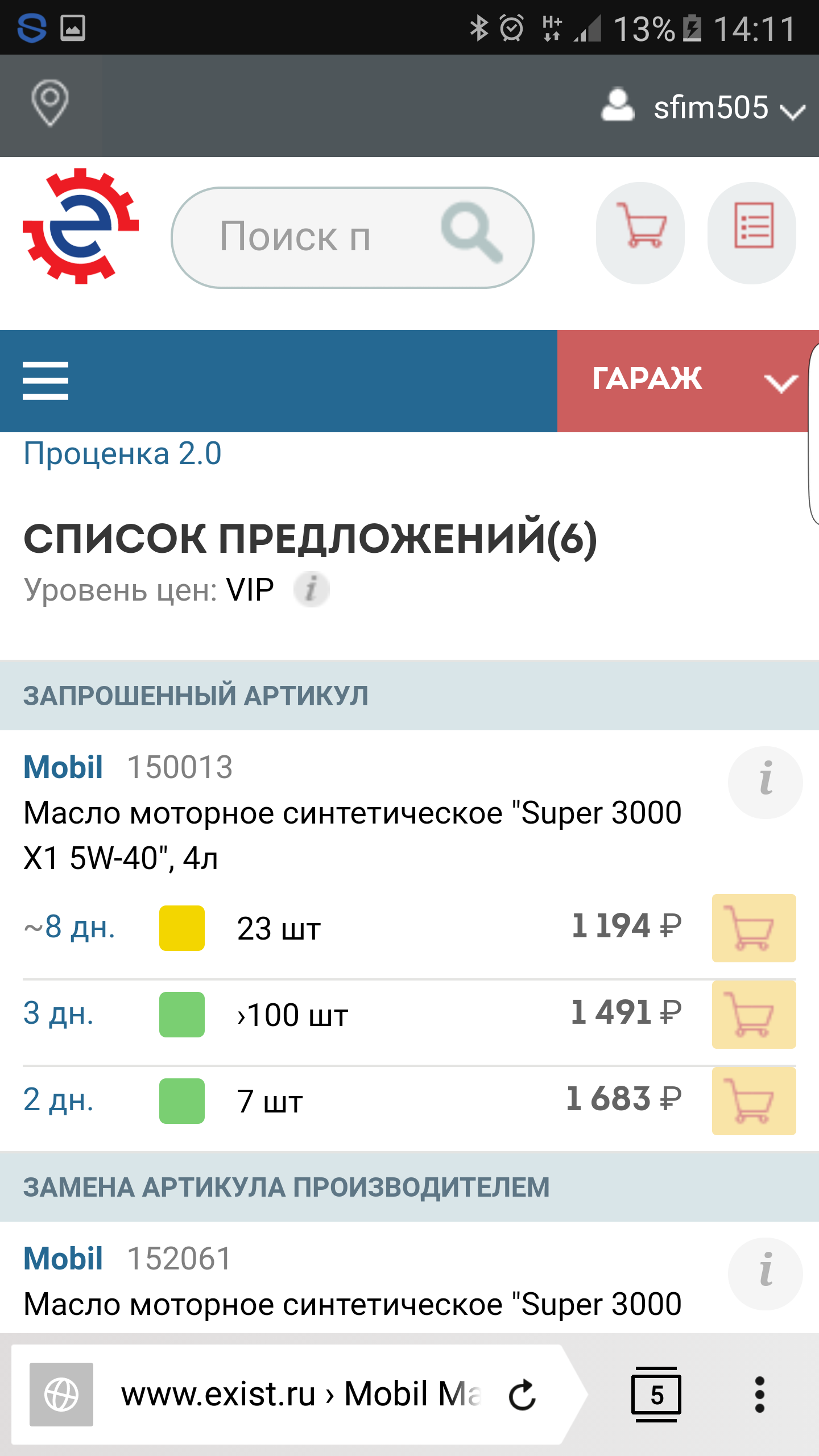

А что удивительного это ж продавец как ему выгодно так и продает ... автодок даже в литровой  таре по 350 генезис  продает
7 минут назад, sfim сказал:
Удивительно, не правда ли?)))

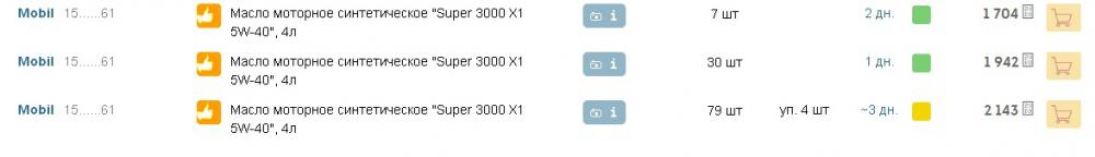

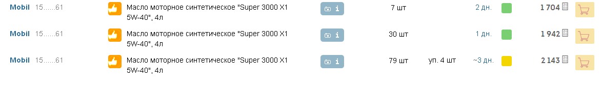

1900-2000 за 5 литров Мобила против 1600 за 5 литров Люкса против 2100-2200 за 5 литров Армотека
ну и где разница в 1,5 - 2 раза?)))
Это раньше можно было купить Люкс по 1200 за 5 л. Сейчас таких цен нет...

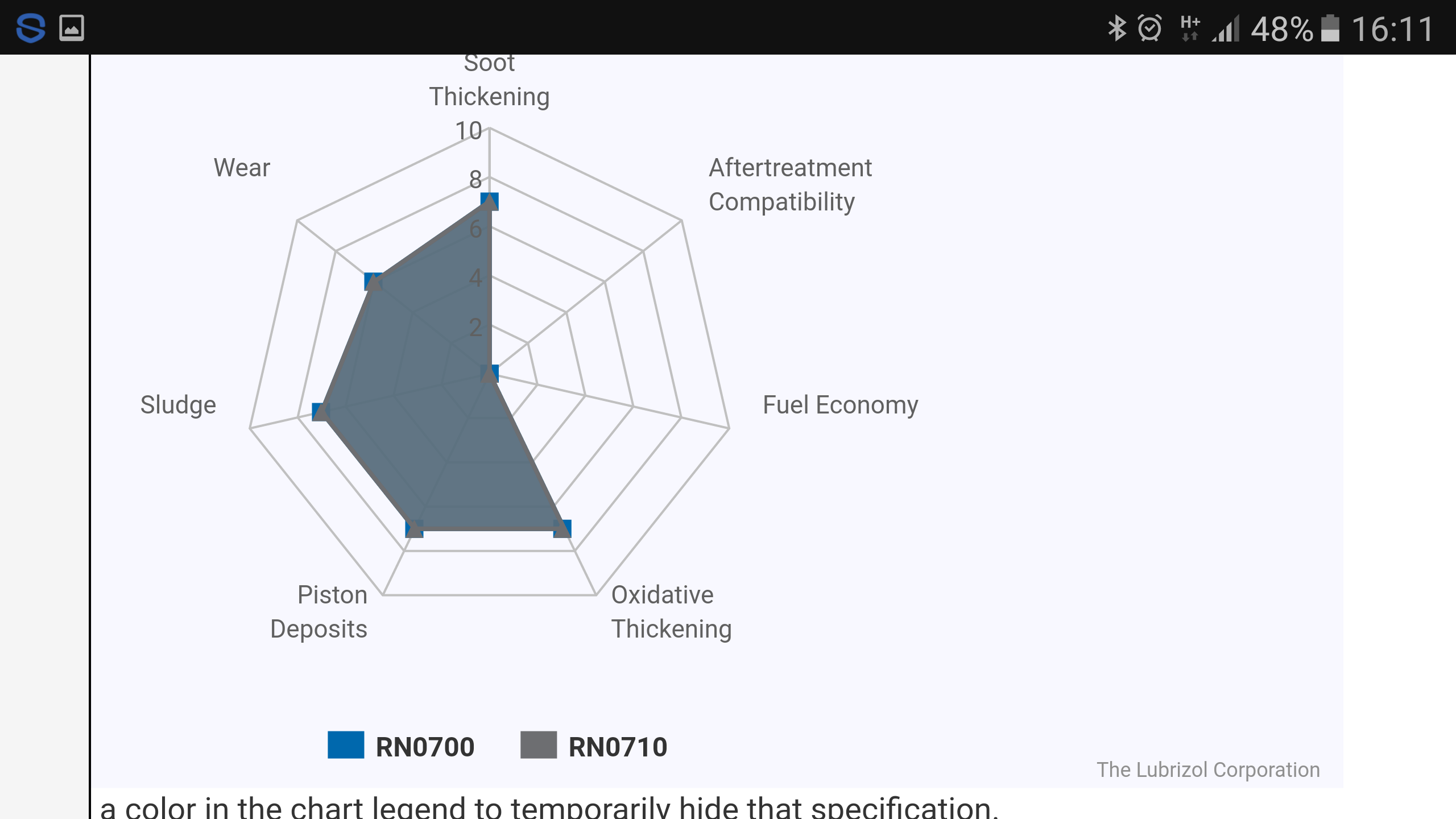

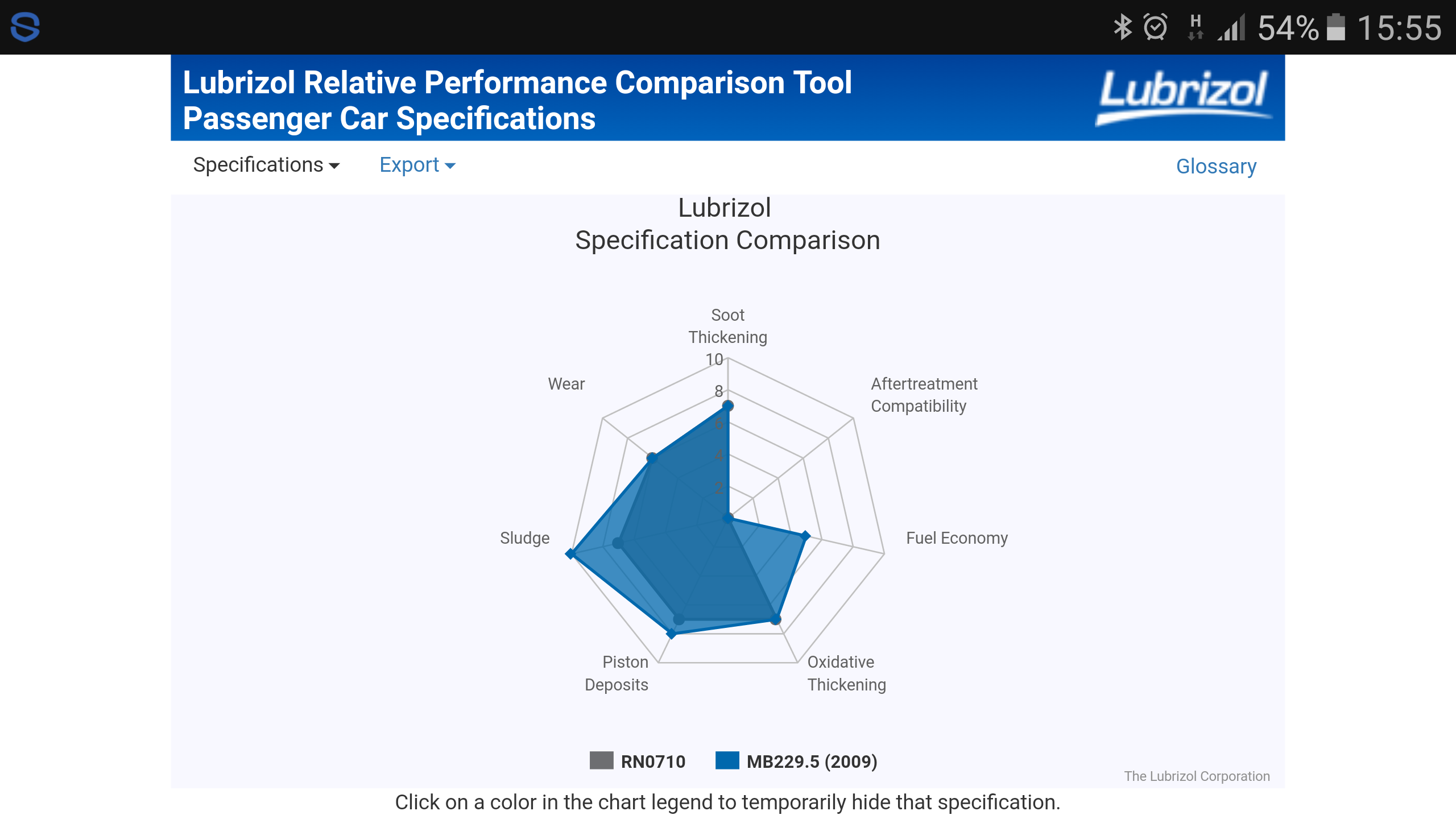

«Сравнительная паутинка от Lubrisol подойдёт?)
16 минут назад, ACE83 сказал:
 и дизеля
Не все. И я не о дизелях с «сажей».
17 минут назад, sfim сказал:
Это 229.5 2012-го года.
Даже если взять 229.5 2009-го, то он и то перекрывает 710-й
Да даже 229.3 2009-го либо такой же, либо превосходит 710-го, кроме противостояния окислению:
что такое lubrizol и что там сравнивают, два разных масла?
5 минут назад, ACE83 сказал:
Ты сейчас серьёзно?!
Разговор не о маслах, а о допусках автопроизводителей!
Там сравниваются ДОПУСКИ!
