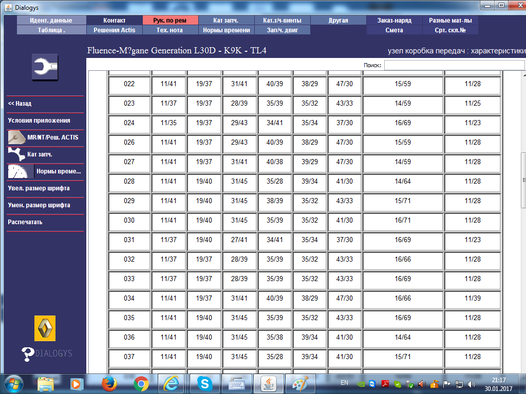

А мне не подскажете модель двигателя и кп?  VIN VF1JMJRN640688832.  Меня смущает то что при 100км/ч  тахометр под 3000 об/мин. Передачи оч. короткие.6-и ступка. Может коробку другую подобрать (???) Какую!? Спасибо.
7 часов назад, zahar100 сказал:
двигатель K4M766 , коробка TL4021
Спс. А насчет подобрать .... Может подскажете где найти характеристики корбок, передаточное число ступеней ...
11 часов назад, adik2209 сказал:

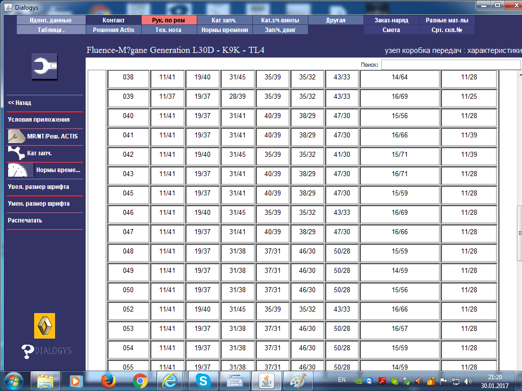

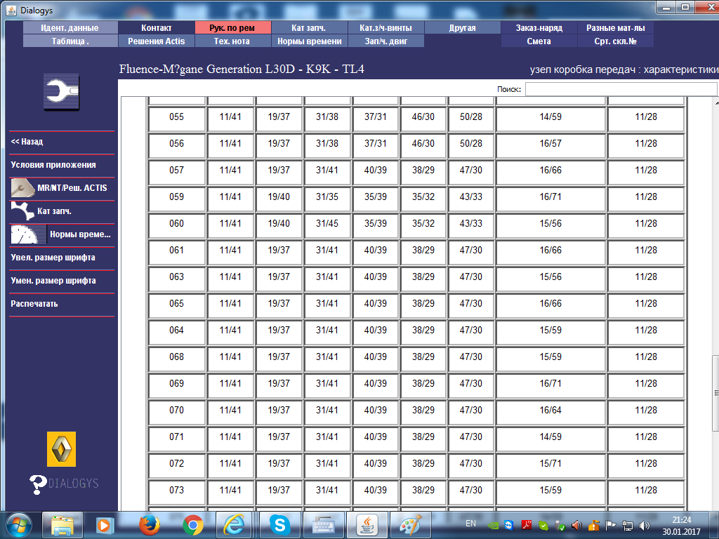

12 часов назад, adik2209 сказал:
У меня 000. Только я, в этих цифрах, ровным счётом нихрена не понимаю)))
