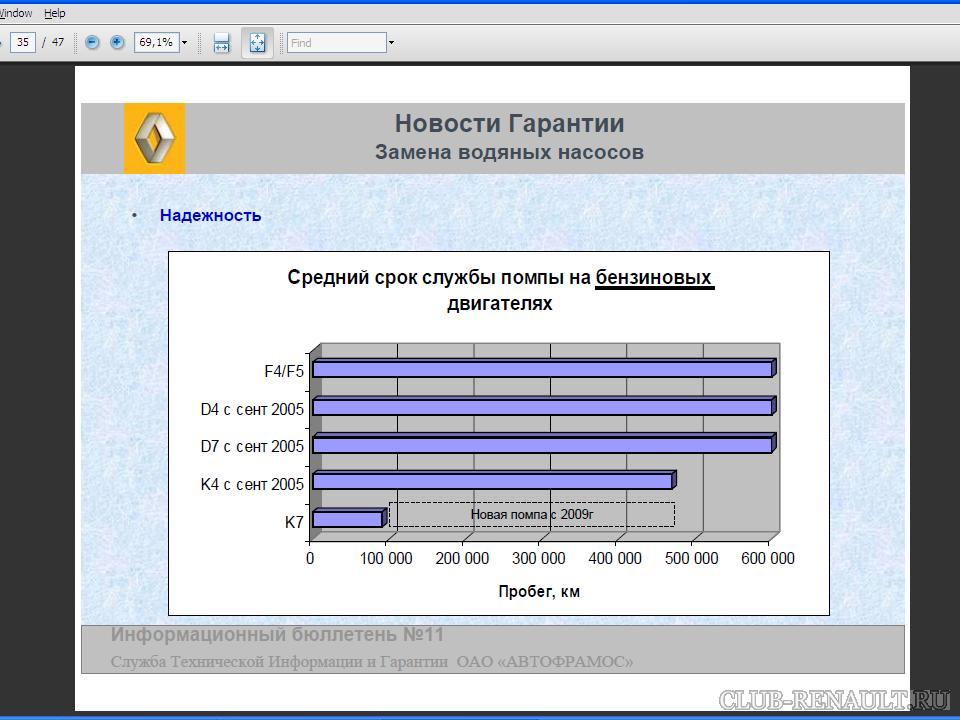

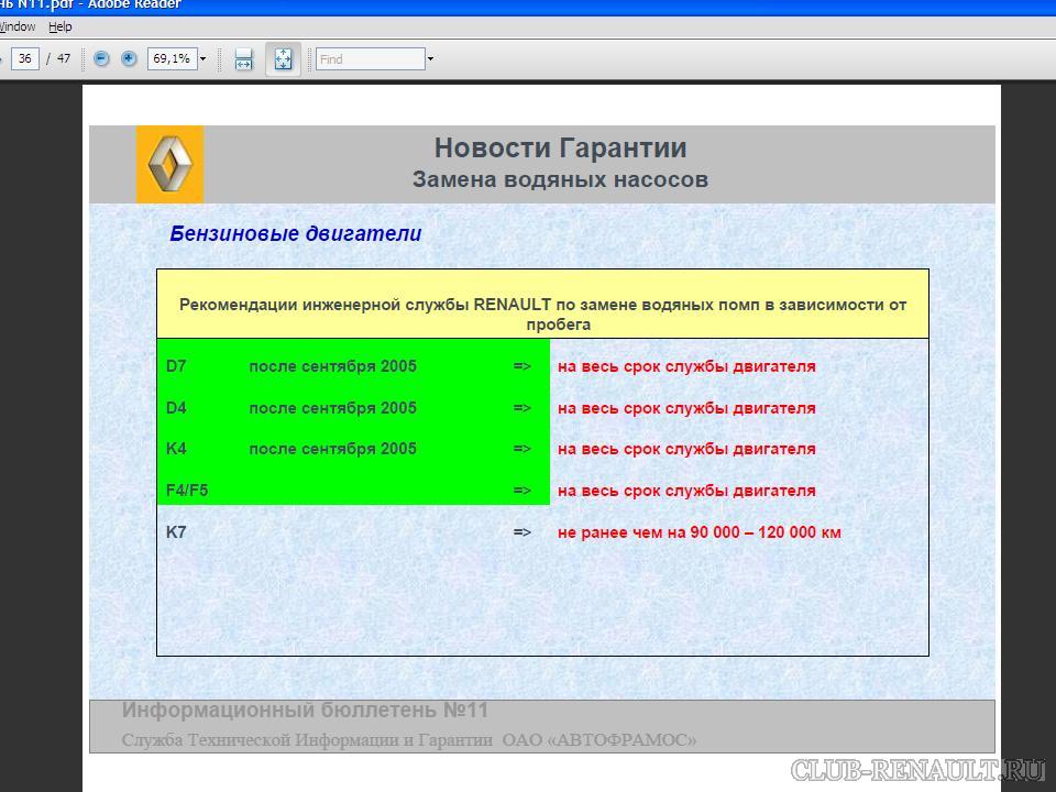

Здраствуйте Меганчики !
Мой меган 1.6 бензин -2009 г. - 40 000 км. Летом делает 4 года . Когда заменит ГРМ и должно ли заменить водной насос ?Автомобиля сейчас нет гаранции.В сервизе мне сказали что ГРМ меняется на 70 000 км или 4 года + водной насос .Можна не заменить?
Извините если есть некаторае ошибки!
Очен спасибо на всех которые мне ответят! :renaultflag:
Не знаю как в Болгарии в России ГРМ меняется в 60000 км , помпу менять не стоит , вот глянь :

Смотря сколько по деньгам за замену помпы. Если по деньгам тянете замену, то я бы заменил сразу с ремнем.
Если внешне помпа хороша - то можно и не менять. НО при её замене опять ремень снимать придется. Думайте сами - решайте сами .
По личному опыту знаю , нуу очень редко помпы приходится менять , очень редко . Причем насыхания в виде крошек бурого цвета вокруг дренажного отверстия в корпусе помпы не являются признаком её скорого "накрывания" , а нормальное явление , по этому поводу дилерам были рассылки и пояснения . Несколько раз попадались помпы с болтающимися и шумящими подшипниками но сальник продолжал держать и не тёк .
ТО есть на этих движках нет той проблемы, которая была на Симболах, Клио и т.п.? Настойчиво рекомендовали менять вместе с комплектом ГРМ...
Есть, но проблема не массовая.
На файлах я приводил во 2 посте какие то проблемы с помпами двигателей К7 , замена рекомендована в 90000 - 120000 , и то на 2 м. скрине нарисовано что после 2009 года их ресурс стал как у остальных почти . Наверно что то изменилось .
