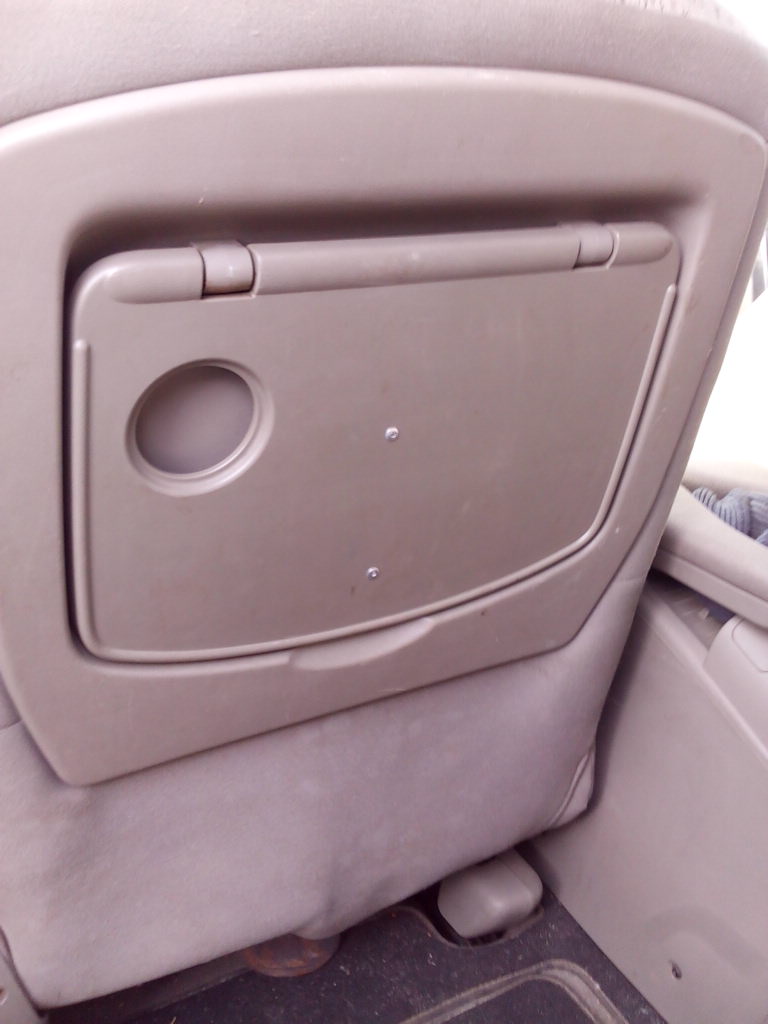

Приобрёл автомобиль со сломанными задними столиками. Мысль о ремонте засела давно и глодала изнутри, так как сзади воду детей. Да и вообще в дальней дороге удобная вещь.
Наконец добрался и сделал. Пусть немного не эстетично, зато недорого, надёжно и практично. Всего-то и надо:
четыре заклепки, шуруповерт со светлом под заклепку, клепатор, пассатижи и полоска металла (1 мм) шириной 1,5-2 см и длиной 25 см. (ну ещё болгарской металл резал)
Потратил минут 20 и вот оно, счастье. И даже без демонтажа.

У меня в том же месте сломался правый столик и теперь он не фиксируется в горизонтальном положении, но цел левый. Хочу снять левый совсем и перекинуть его направо.
Подскажите как его открутить совсем от сидения, не вижу какое там крепление.
3 часа назад, Dimofon сказал:
Винты-звездочки. Пытался откпутить у себя - побоялся сломать.
А что мешает восстановить крепление как на фото?

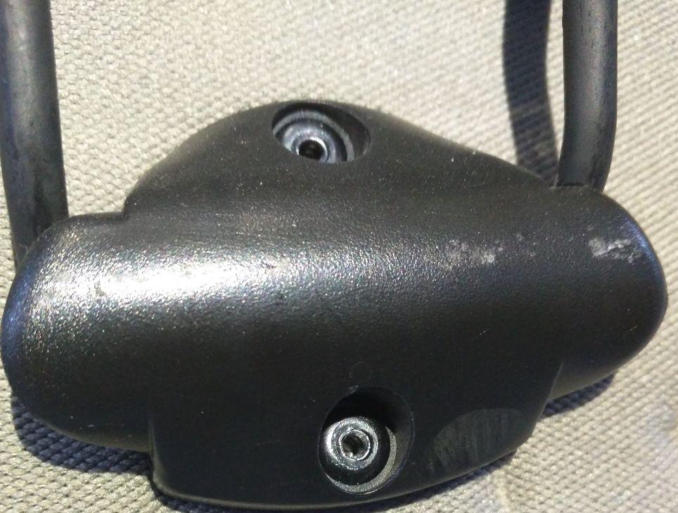

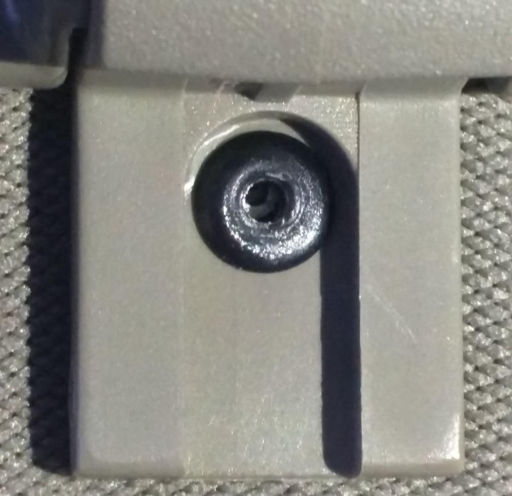

Добрался я наконец с хорошим фотоаппаратом и снял крепление на фото. Перепробовал несколько размеров torx. По-моему, все-таки там не torx, а заклепка. Поправьте если я не прав.
Для варианта с зенковкой под потайную заклепку у меня честно говоря руки кривоваты, да и поверхность стола неровной останется.
Я примеряюсь к варианту заказать на разборке такой стол и переставить самому, но с заклепками  раньше не работал. Похоже надо разбирать кресло пассажира чтобы эту заклепку изнутри прикрепить?
IMG_20180719_210548.thumb.jpg.35f36cdb196cc003f140f92db9281ef5.jpgIMG_20180719_210513.jpg.caa1f64412c359f11a9779a6d726010c.jpg
2 часа назад, Dimofon сказал:
Разбирать не надо. Зайди в любой строительный магазин, попроси показать заклепочник, или заклепочный пистолет, и объяснить принцип действия. Там заклёпка как шпажка выглядит, при вытягивании пистолетом штырька из нее, заклёпка развальцовывается с обратной стороны сама.

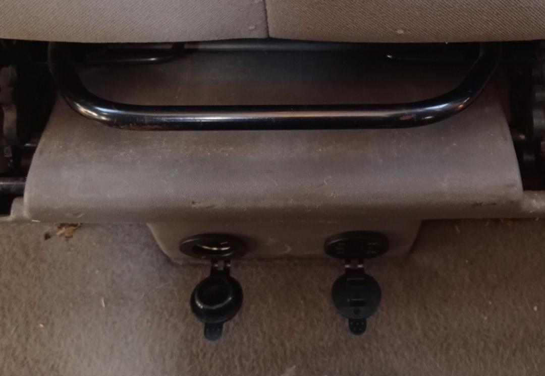

Установка розеток (при их отсутствии) во второй ряд сидений Гранда.
Запитал паралельно розетке в бокс-подлокотнике сетевым проводом от компа через подножный бокс заднего левого пассажира.  А "массу" зажал под болт крепления планки сидений второго ряда. И как-то так получилось. Левый - прикуриватель, правый на 2 USB по 2.1А. До кучи еще адаптер МР3 к AUX поставил. Подключил питание и аудиовыход на штатные места головы штатными разъемами (все куплено у китайцев).

А я без панельки обошелся. Кстати на обратной стороне накладки в середине этого прилива выплавлен пластиковый крючек. Я просто проделал отверстия в уже размеченных производителем местах.

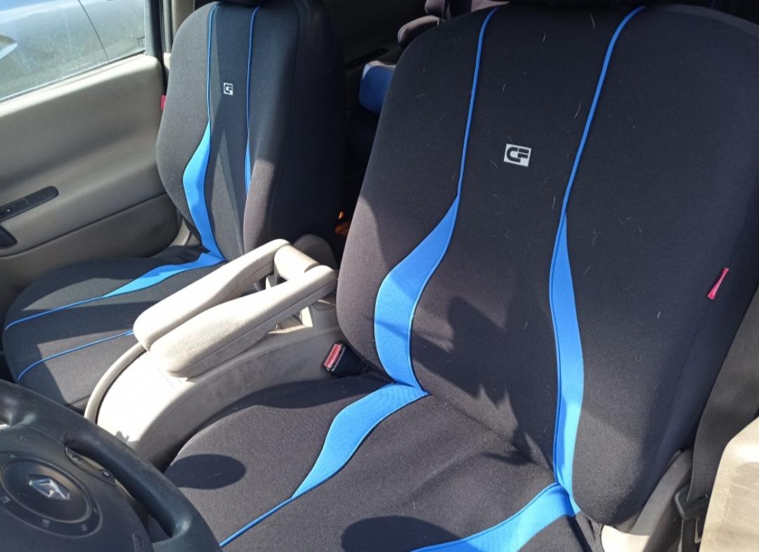

Вопрос о чехлах.

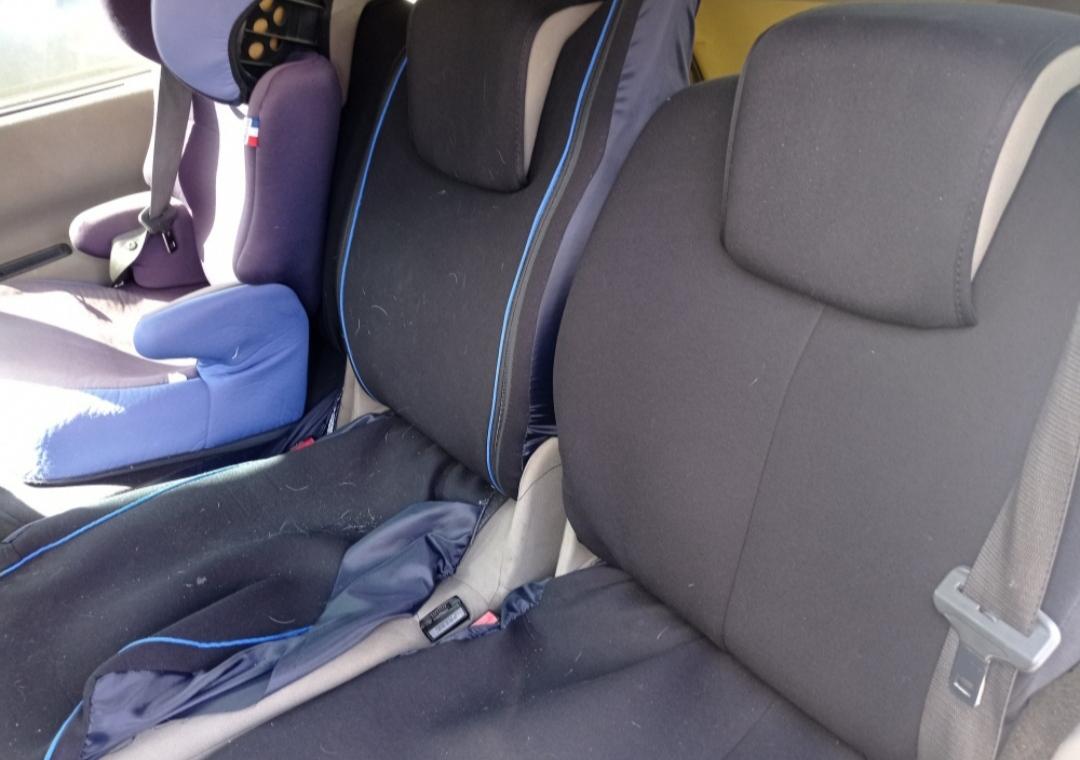

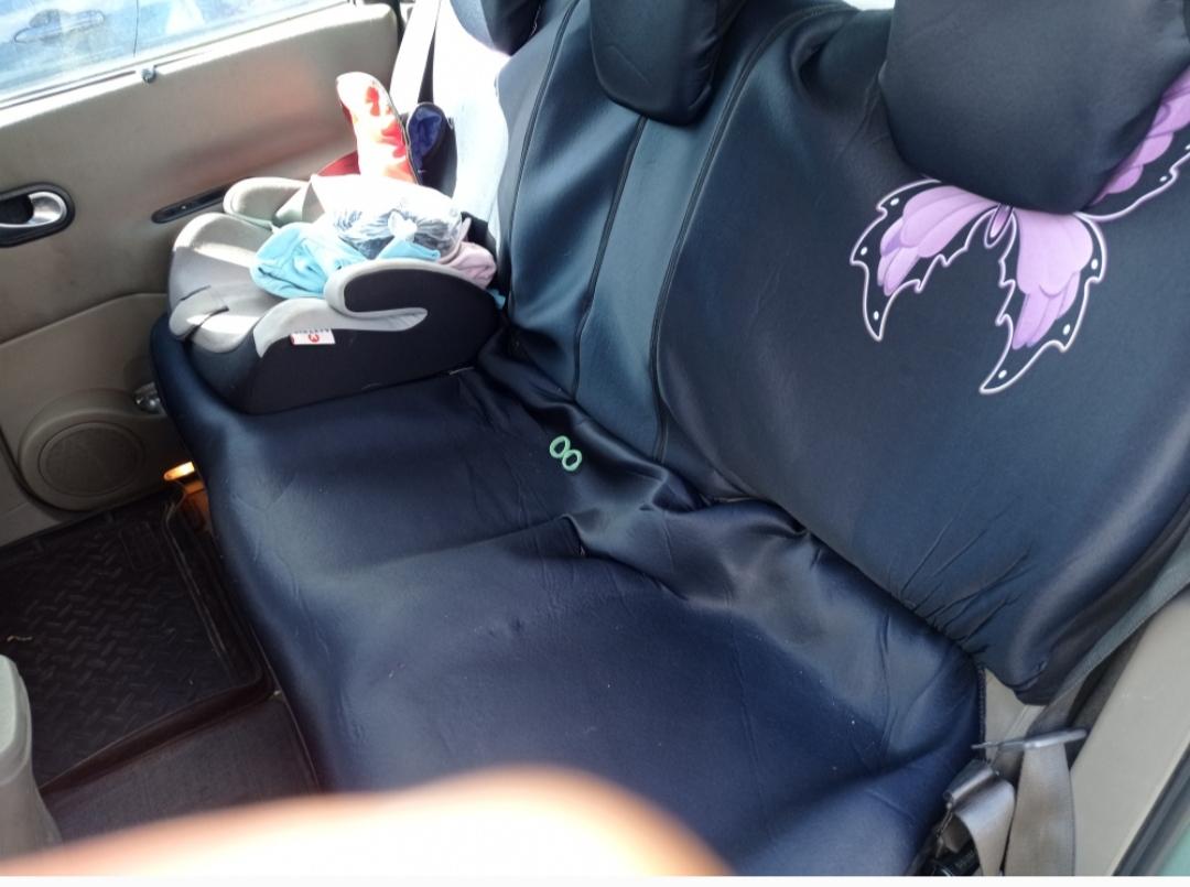

Были приобретены стандартные на оба авто. И если с коротким как-то не критично, то в Гранде очень надо чтобы задние сиденья складывались, поднимались, убирались и т.п.
На фото коротыш с обычными универсальными чехлами.
Берем мел, ножницы, нитки, 5 метров бельевой резинки, полметра подкладочной ткани  и швейную машину. Получает то, что на втором фото.

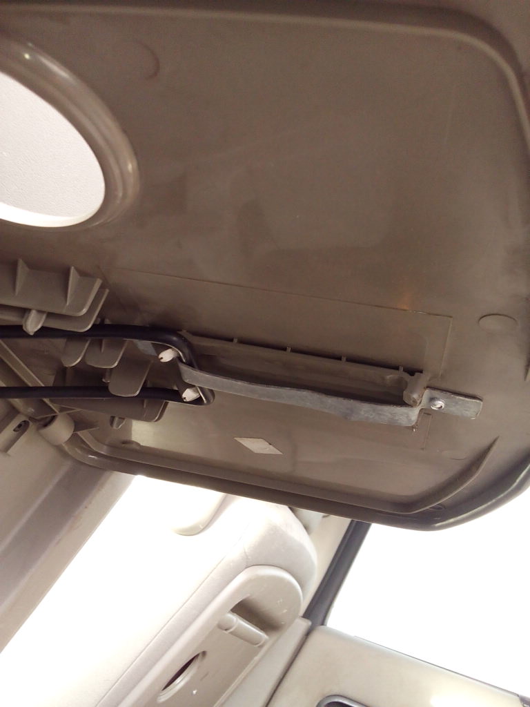

Передние без переделк (фото 3).
Средний чехол еще не доделал. Резинка закончилась.

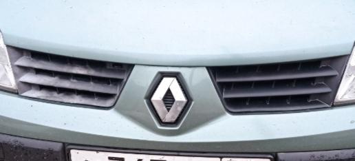

Побелели черные пластиковые вставки в бамперах. В инете видел как газелисты чернят побелевший пластик при помощи газовой горелки. Решил попробовать.
Вот результат.

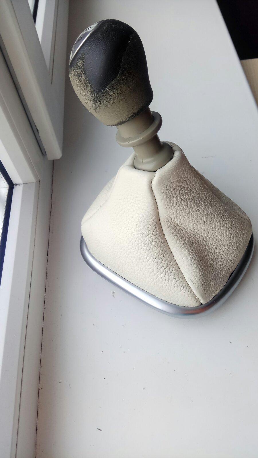

Сделал чехол кпп из натуральной кожи, нарезаной с сумки Hermes (так получилось)
Лекалил со старого чехла порезанного по швам. Шитьё обошлось в 150р - сам в шоке, в другом месте запросили 800р (до "спецоперации"  (РКН, иди накуй себе!) ещё).  Кожа толстая, но мягкая.
Швы с внутренней стороны уже сам простукал киянкой.
Салон светлый - цвет подошёл замечательно

как-то бы ещё "нехилый набалдашник" облагородить, есть соображения?

Набалдашник отмывается. Сам мыл уже пару раз. Правда в твоем случае он будет черным. Как бы не в цвет. А у китайсев на Ali есть вставки со схемой переключения.
Изменено пользователем mergen
Там уже нет кожи. Он отмоет и будет пятно, которое моментально засалится. Перекрашивать тоже смысла нет, максимум на год, т к  кожа уже пересушена и деньги на ветер. Имеется два пути решения: забить или перешив.
В формате набалдашника ТС черноепятно  это жир и грязь которые велись в структуру высохшей кожи. Ничего уже не оживить.
Ну так снять остатки покрытия и не парится. Будет хотябы черный, а не в "горошек".
На Али есть и светлые ручки.
