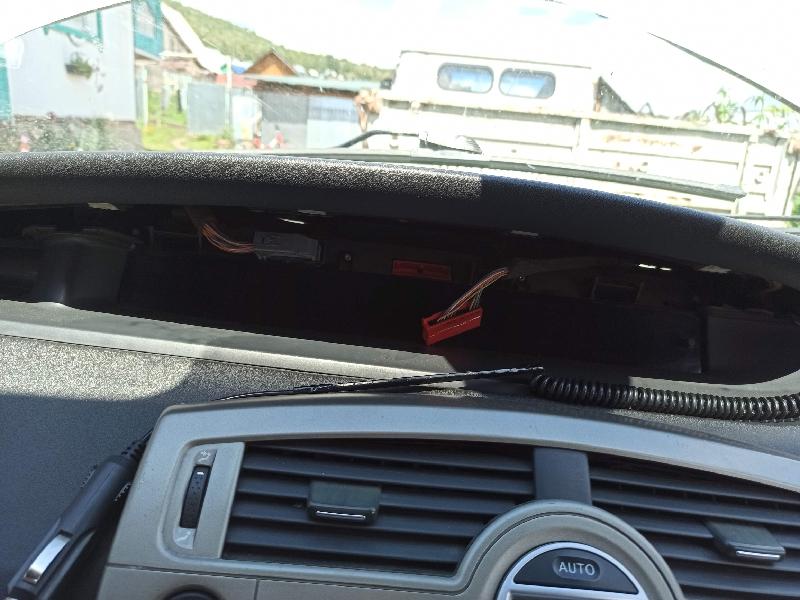

В общем сейчас снял крышку приборной панели, там есть 2 разъема, отключил их при снятой клемме и померил, показывает 0.5-0.6А. Видимо проблема в приборной панели где-то.
Приборка всегда работает. Даже когда ничего не работает, приборка продолжает работать. Не светится, но работает.

При снятых фишках приборки эти значения падают до 0.56А.
