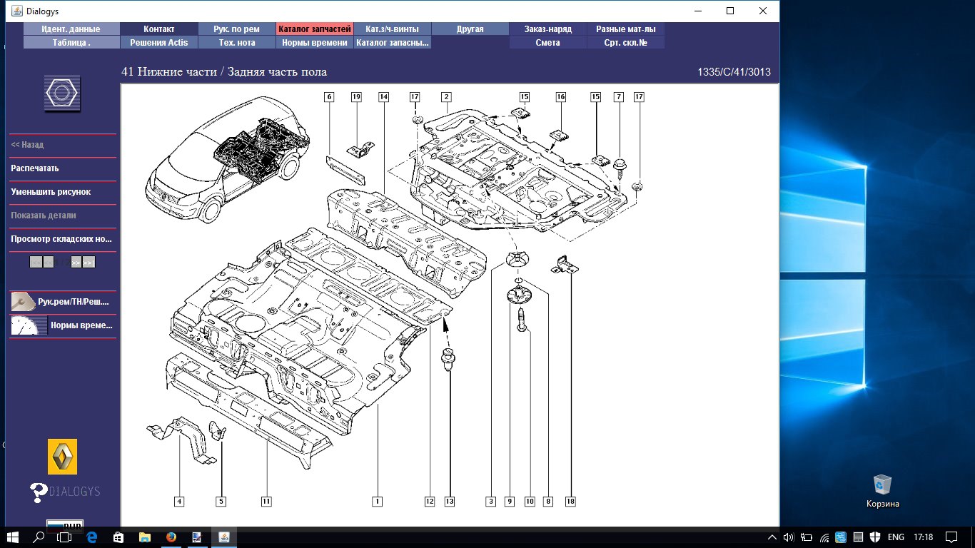

всем привет! коллеги у кого еще есть рено гранд сценик семиместный??? интересует как решен вопрос крепление запасного колеса??? есть место под него на днище но лебедка отсутствует. покупать денег жалко. как можно решить???
44 минуты назад, red-devil сказал:
Есть мысль приколхозить от Ларгуса. Пока думаю, как лучше. Не хочется лишние дырки дырявить.
Сварить треугольник и прикрутить гайкой в багажнике. Неоднократно уже писалось,с размерами. На драйве с фотографиями. Подвешивать неудобно,но и пользуешься нечасто.
Под днищем 3 шпильки. Повесил на них пластину с приваренной шпилькой на М16 или больше. Колесо полноразмерное висит через широкую шайбу и гайку с контрогайкой. Один раз пришлось воспользоваться. Снял оттуда без проблем.
Да, писалось много раз об этом. Много вариантов предлагали. Остановился на ховеровском подвесе, но пришлось приколхозить пластину-переходник для крепления на родные шпильки. Есть ещё идея расширить отверстие в днище до более овального, чтобы было удобнее крутить, но надо найти подходящую заглушку. Третий год висит полноразмерное колесо. Снимаю-ставлю каждый сезон (перебортовываю по три колеса). В первый сезон обнаружил, что висящий под днищем диск колеса ржавеет - сделал простой чехол из старого тюбинга-ватрушки.

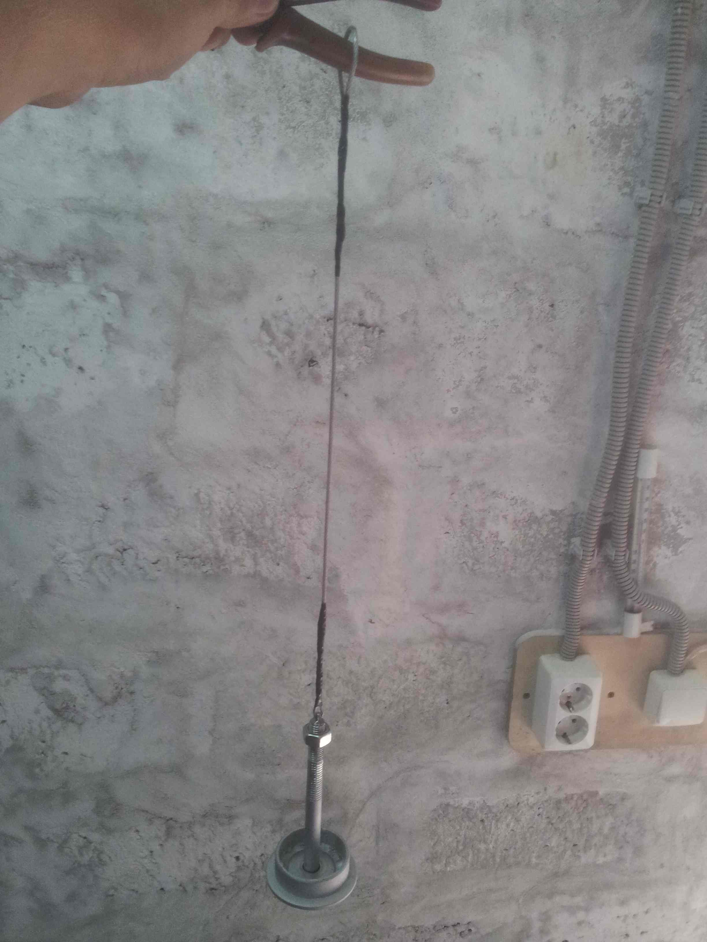

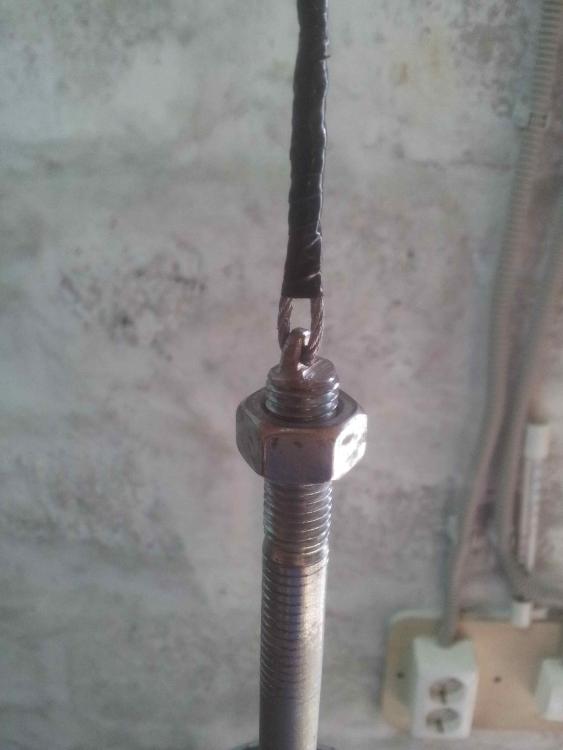

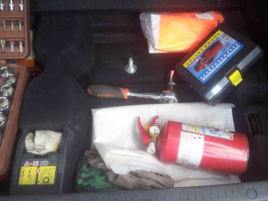

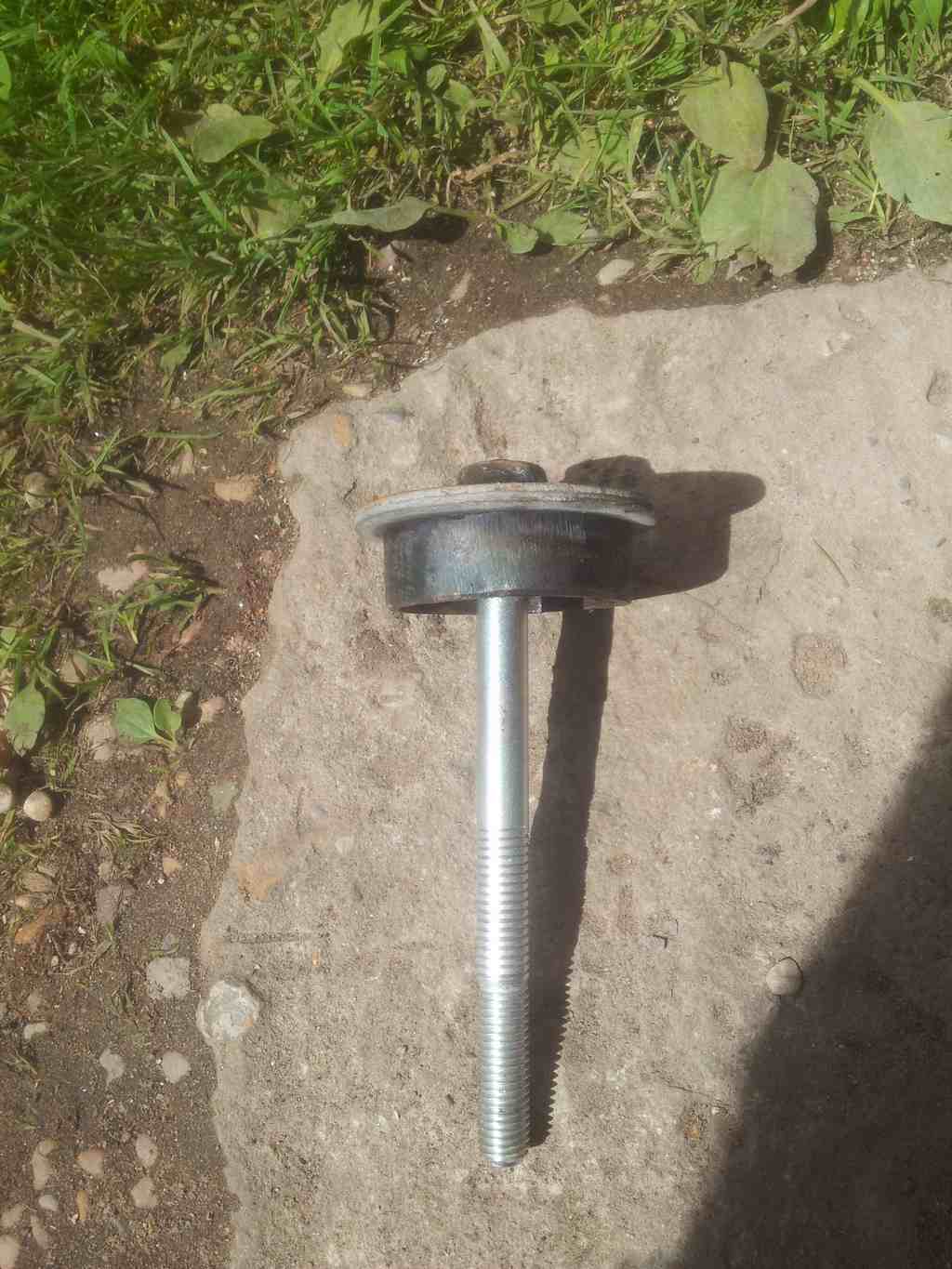

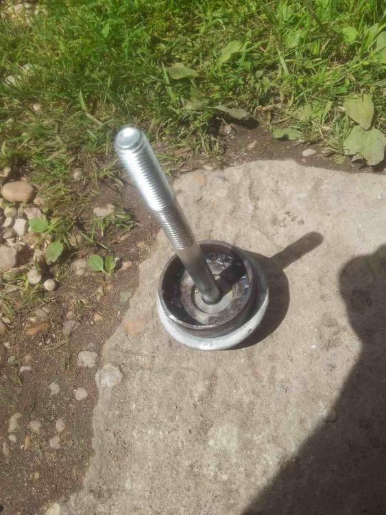

Я себе вот так сделал, правда пришлось новое отверстие в полу сделать под болт.
Самое главное в этой схеме то что можно запаску из салона поднять, правда нужно немного усилий приложить
Вставляется в центральное отверстие диска

Только что, ACE83 сказал:
А болт сиденью не мешает? Я тоже думал так сделать, но потом за сомневался. А ещё была мысль сделать без болта на тросе и цепляться за прикрученный к чему-нибудь крючок. Но очканул что трос со временем перетрется.

1 час назад, mergen сказал:
Это кооогда было. Я не так давно смотрел. Червончик без малого.
У меня 5 мест так что не знаю
Кстати вся эта приблуда обошлась в 200р и крутить удобно
Изменено пользователем ACE83
5 часов назад, ACE83 сказал:
У меня 7. Это и напрягает. Боюсь будет упираться в сложенное сиденье.

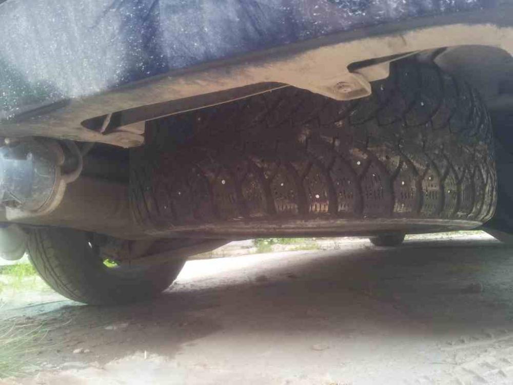

видел на подъёмнике когда висел сценик с запаской между колёс. вся грязь с дорог вся на нем. и не факт что когда у тебя пробъёт колесо ты будешь иметь запасную одежду. у меня всю жизнь колесо в чехле в багажнике и всё.
год езжу с запаской, сколько раз лазил под машину она всегда чище колес которые на машине стоят, а после дождя так вообще как с мойки
