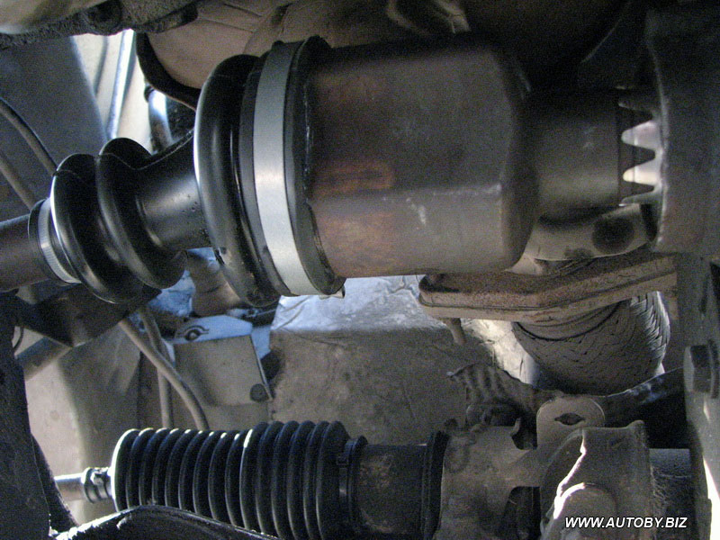

Сюда вставляется трипоид

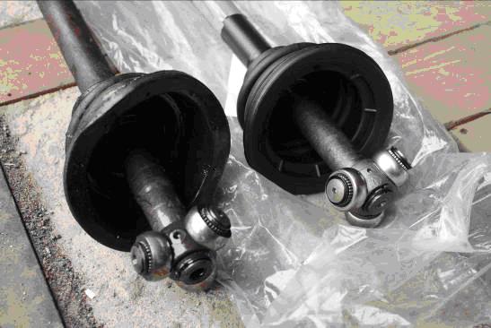

У меня вот такой шрус
Только что, kramog сказал:
Вот та гадость блестящая,что самая правая,на нижней фотке

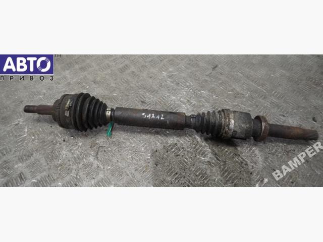

Ну да, что бы проверить ступичный подшипник не надо заводить машину. Похоже в Вашем случае виновата правая полуось (от коробки до колеса). Она бывают с подвесным подшипником и без. Эта тема уже поднималась здесь, попробуйте поискать.
Антон21, без подвесного

Mita31, визуально будет сложно определить износ подшипников ( если конечно иголки не высыпятся). Мои ничем не отличались от донора, разве что люфт был больше. В идеале, конечно, иметь донора. Раз уже будете снимать привод.
