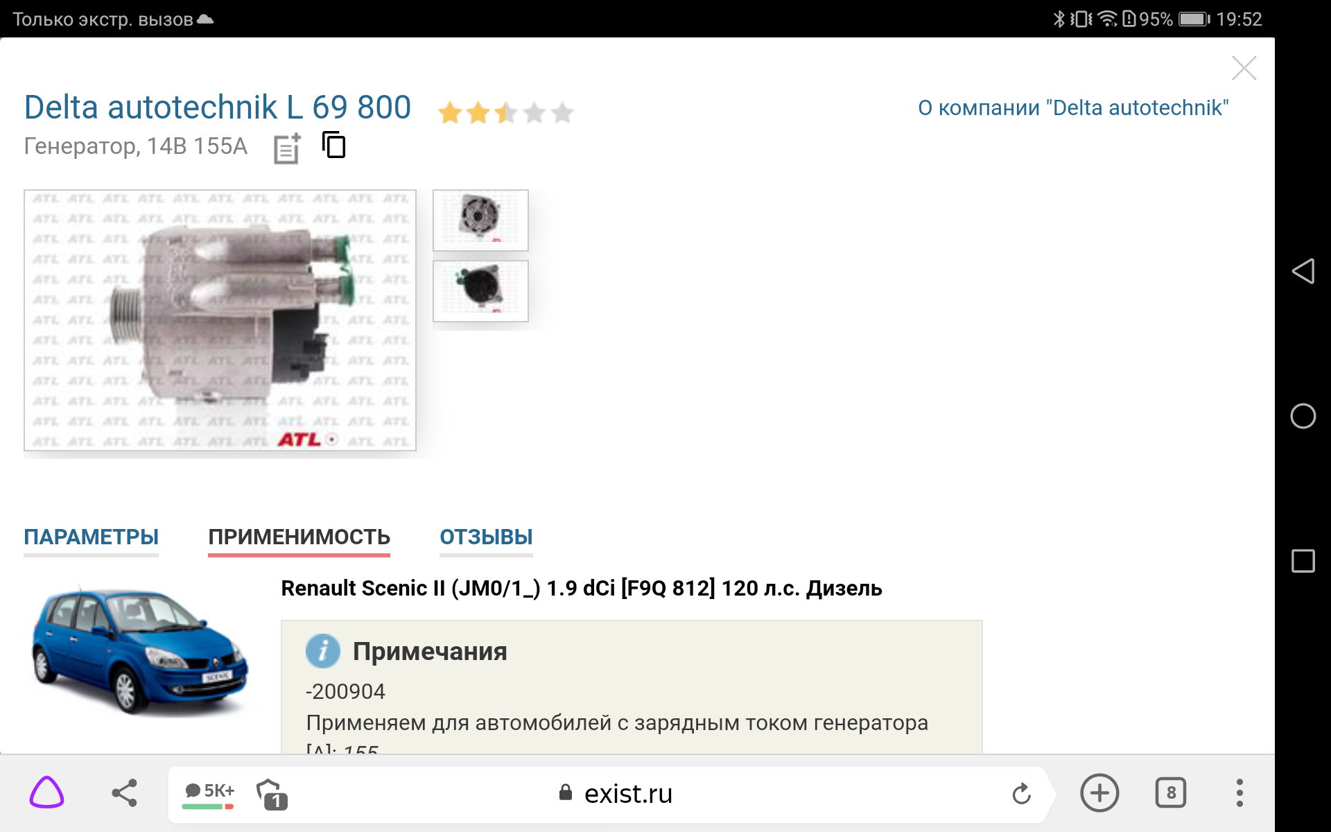

82 00 290 220 это мой оригинал,
А дали этот  Delta autotechnik L 69 800
3 минуты назад, romrom сказал:
Год 2004
Я тебе уже писал, что машина очень капризна и привередлива и "подбор по параметрам" может не прокатить.
Человек просил данные, вот я и написал.

https://shop.atl-autotechnik.de/lichtmaschine/3459/l-69-800
в общем идет он аналогом   смущает вот эта надпись
1 час назад, mergen сказал:
Она не понимает как ей с твоим Delta autotechnik общаться.

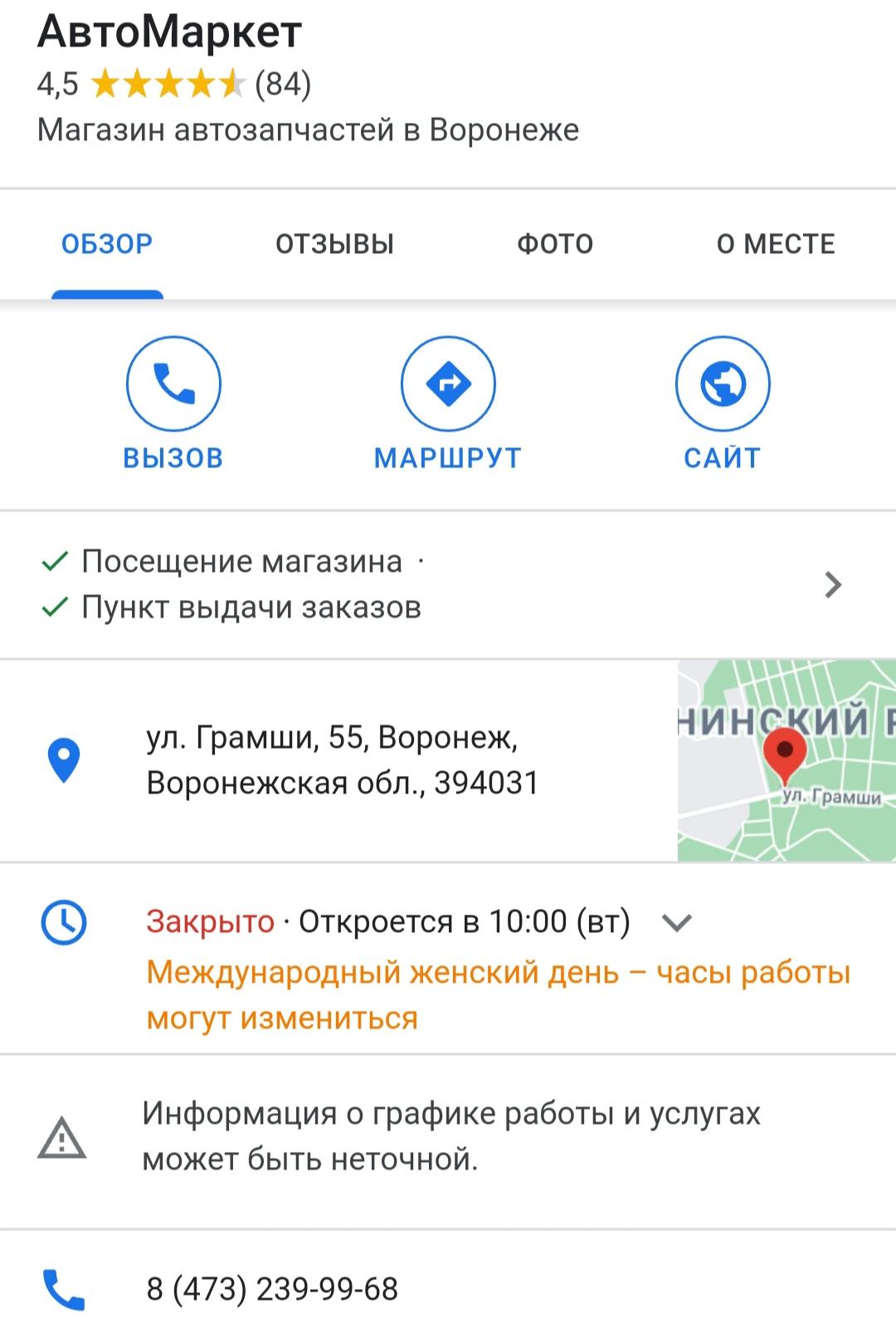

Замена реле, токосъемных колец, обоих подшипников и моста обошлась год назад около 4 тыр вместе с работой. Генератор Bosch 150А.
Делали в Воронеже на ул. Грамши в специализированном центре. Сделали минут за 35-40. Посидел у них фильм посмотрел и забрал.
При необходимости снятие и установка у них же в боксе.
Делали в Воронеже
А телефона нет, или названия?, Созвониться и отправить им на ремонт свой. Я форсунки так заказывал с Воронежа, а свои отправлял им.
1 час назад, romrom сказал:
У них и магазин, и сервис, и мастерская.
https://www.google.com/search?ie=UTF-8&client=ms-android-google&source=android-browser&q=автомаркет+Воронеж#trex=m_t:lcl_akp,rc_f:rln,rc_ludocids:17049485150605913562,ru_lqi:CiPQsNCy0YLQvtC80LDRgNC60LXRgiDQktC-0YDQvtC90LXQtlo7ChTQsNCy0YLQvtC80LDRgNC60LXRgiIj0LDQstGC0L7QvNCw0YDQutC10YIg0LLQvtGA0L7QvdC10LaSARBhdXRvX3BhcnRzX3N0b3JlqgEcEAEqGCIU0LDQstGC0L7QvNCw0YDQutC10YIoDQ,ru_phdesc:5pm0qDfq0GA,trex_id:MCUVxc
Вот их сайт
https://automarket68.ru/

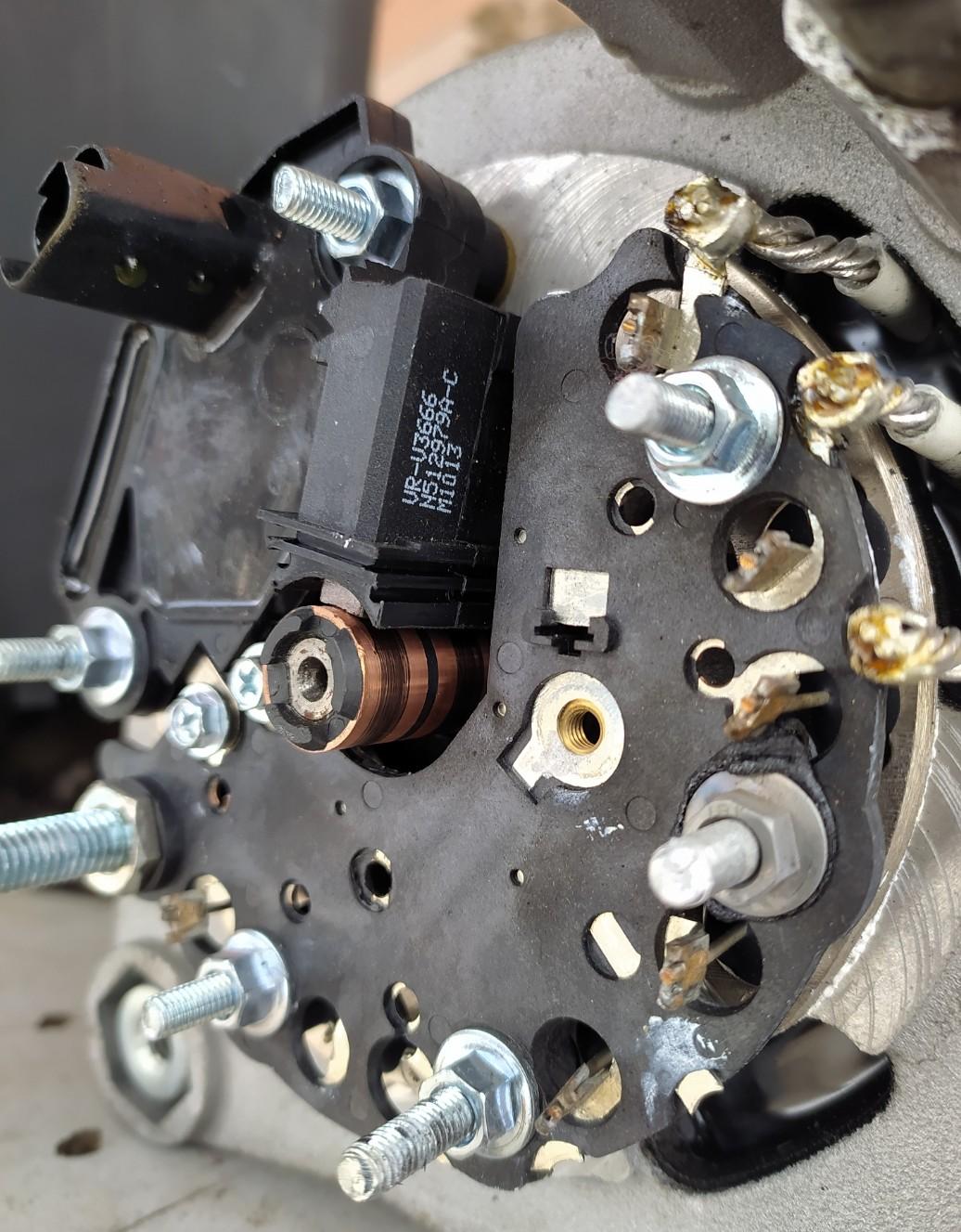

5 минут назад, romrom сказал:
Снял, чё тут сломалось я хз
Токосъемным кольцам дорога в утиль. Это не обсуждается. Диоды надо прозванивать. Визуально не определишь. Состояние щеток после их демонтажа (снятия регулятора).
Остальное сам. Люфт ротора в подшипниках, шум подшипников.
По электрике - тестер в руки и вперед. На К.З. и на обрыв.
Это тот, что за 10000? Или родной?
Если "новый", то скажу точно: НИКТО ЕГО НЕ ВОССТАНАВЛИВАЛ. МАКСИМУМ ЗАМЕНИЛИ РЕГУЛЯТОР.
Со 2 февраля так кольца не сточатся. Можешь смело предъявлять.
Это новый с экзиста за 14000. Сейчас он у них 32000 р.  Скорее это Китай с безымянными деталями. Заказал б. у. родной с Брянска с гарантией 1 месяц. Поменяны подшипники, проверен на стенде. Только нет гарантии на перегрев из-за проблем в системе охлаждения. ГРМ и помпу всё равно менять собирался и антифриз заодно с промывкой системы.
А этот верни продавану.

9 часов назад, romrom сказал:
Внешне диодам хана. Судя по оплавленному пластику. Не расчетная нагрузка на якобы 155А генератор.
6 часов назад, пилотяга сказал:
это просто болты крепления моста по ходу  почему сплавились не понятно , 0e4bca0e397a.png
