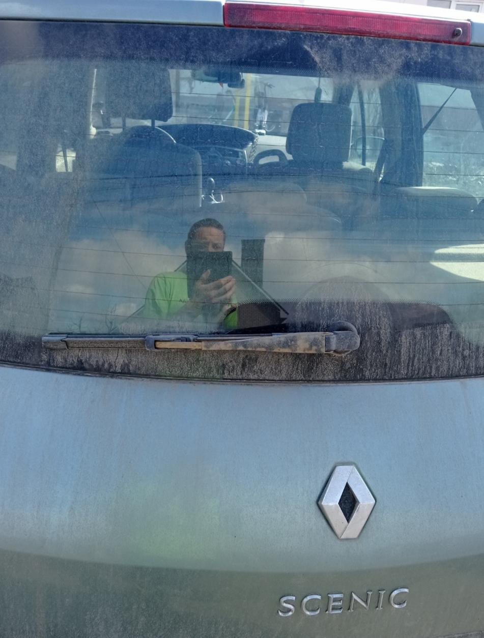

disel Опубликовано 30 Марта 2021 Опубликовано 30 Марта 2021 Гниет она сильно, а так поводок от жиги а щетку от сценика и все огонь. Цитата Поделиться этим сообщением Ссылка на сообщение Ссылка на комментарий Поделиться на других сайтах Прочее
mergen Опубликовано 30 Марта 2021 Опубликовано 30 Марта 2021 2 минуты назад, disel сказал: Гниет она сильно, а так поводок от жиги а щетку от сценика и все огонь. У меня безкаркасная стоит. Они не гниют. Только поводок ржавеет. Цитата Поделиться этим сообщением Ссылка на сообщение Ссылка на комментарий Поделиться на других сайтах Прочее
romrom Опубликовано 30 Марта 2021 Опубликовано 30 Марта 2021 2 часа назад, mergen сказал: Если нужен размер могу замерить Спасибо, как раз хотел увидеть наяву Цитата Поделиться этим сообщением Ссылка на сообщение Ссылка на комментарий Поделиться на других сайтах Прочее
mergen Опубликовано 30 Марта 2021 Опубликовано 30 Марта 2021 1 час назад, romrom сказал: Спасибо, как раз хотел увидеть наяву Поводок от ТАЗ 2111, щетка (у меня 33 см) 30 см. Цитата Поделиться этим сообщением Ссылка на сообщение Ссылка на комментарий Поделиться на других сайтах Прочее
disel Опубликовано 30 Марта 2021 Опубликовано 30 Марта 2021 7 часов назад, mergen сказал: У меня безкаркасная стоит. Они не гниют. Только поводок ржавеет. Так и я про это выше написал. Ни чего нигде не цепляло. Щетка родная. Оригиналовская от сценика. Поводок от жиги Цитата Поделиться этим сообщением Ссылка на сообщение Ссылка на комментарий Поделиться на других сайтах Прочее
disel Опубликовано 30 Марта 2021 Опубликовано 30 Марта 2021 Вот на этом фото видно лучше, поводок начал ржаветь. Но почистить и перекрасить дело 30 минут и он опять как новый. Цитата Поделиться этим сообщением Ссылка на сообщение Ссылка на комментарий Поделиться на других сайтах Прочее
