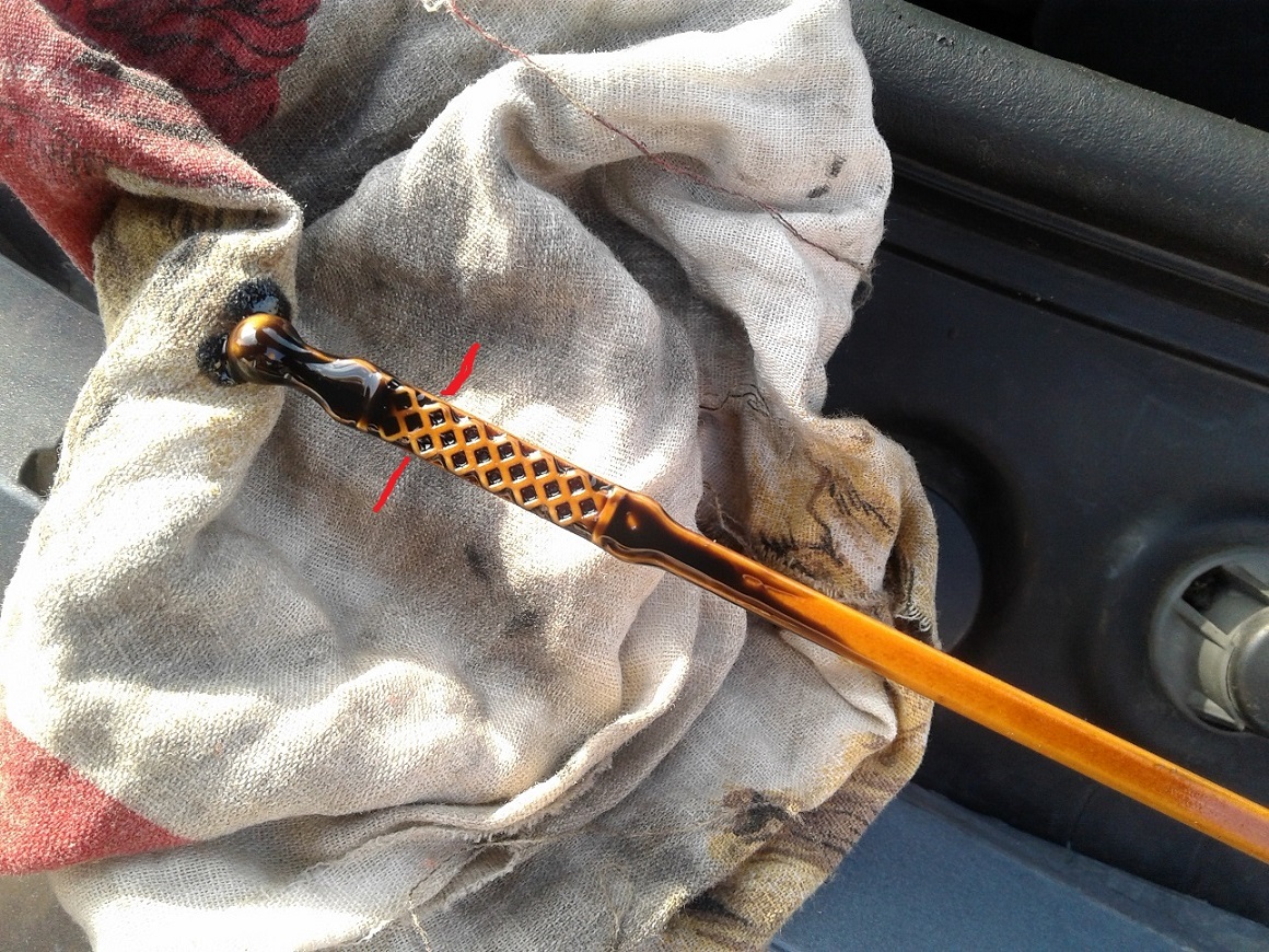

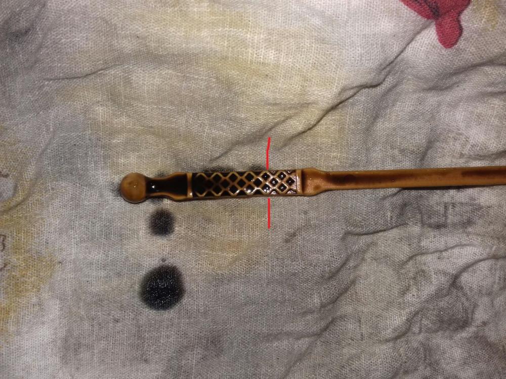

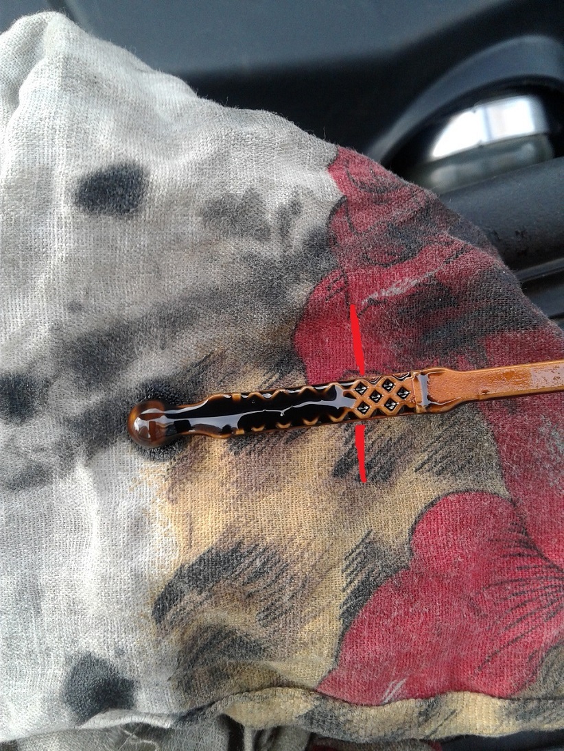

Провел "исследование" и вот что получил.
Если двигатель постоит в спокойствии более 10 часов (ночь к примеру), то уровень масла возвращается с "исходное" положение. Под "исходным" я подразумеваю уровень по верхней метке (панель приборов показывает 6/6).
Так вот, если автомобиль оставить в спокойствии после эксплуатации на  1-2 часа, то уровень масла будет на 35-40% меньше от "исходного" (по приборке 4/6), хотя как я понимаю, масло должно за 15 минут полностью стекти в поддон....но этого не происходит.  Увидеть максимальный уровень масла можно было только после 8-10 часов простоя.
Наблюдал за уровнем масла около недели, и показатели постоянно одинаковые. Ставил машину на одном и том же месте, потом менял парковочное место, но результат тот же.
Что может быть причиной этому? Возможно ли, что прошлый владелец/владельцы заливали свякое "Г" в двигатель, что привело к закупорке/закоксыванию дренажных отверстий?
Что еще заметил. Первые 1-1,5 т.км был страшный жор масла. Более чем 1 л на 1000 км. Сейчас "жор" уменьшился до 0.4-0.5 л. на 1000 км.
Претензий к двигателю нет. Он не дымит, не коптит. Тянет отлично (как мне кажется). Посторонних звуков нет. Подтеков масла или других жидкостей нет.  Если б не уровень масла, я б вообще и не думал про него.

У меня бывало так, что уровень пляшет, утром один, вечером другой, но щуп я практически не доставал, вообще предпосылок не было.
Кто -нибудь может сказать что-то успокоительное? Или лучше дождаться результатов измерения компрессии?

Товарищи, подскажите, симптомом чего является РОСТ уровня масла в двигателе?
Я продал своего Семена, сейчас вот, спустя 3 месяца, позвонил покупатель, сказал, что имеет место быть рост уровня масла, смотрят по щупу, за последние три дня уровень вырос по отметками примерно на 0,5 литра.
Уровень антифриза в норме. Они предполагают, что в масло поступает солярка, что является следствием залегания поршневых колец.
Я чего-то даже расстроился, продавал-то машину в норме, а тут такая байда, причем достаточно серьезная, если все так, как описано.
Там еще заморочка в том, что сам покупатель в Калининграде, а машина в Череповце, забирал у меня Семена отец этого парня. Получается, с момента покупки владелец, который для себя покупал Семена, на ней еще не ездил, это ж, блин, совсем капец какой-то. Из плюсов: отец у него всю жизнь с машинами, военный автомобилист, попробуют измерить компрессию.
