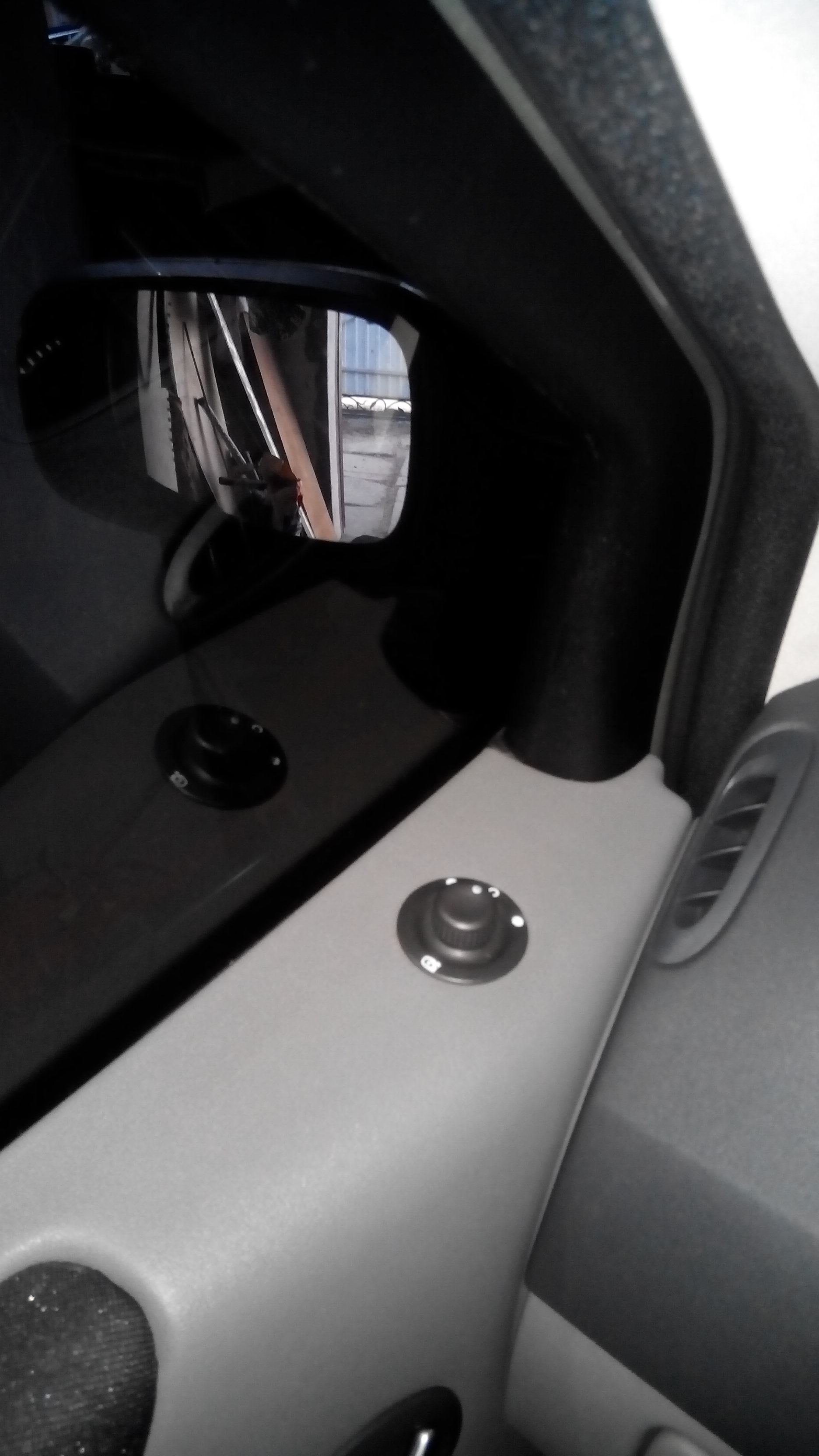

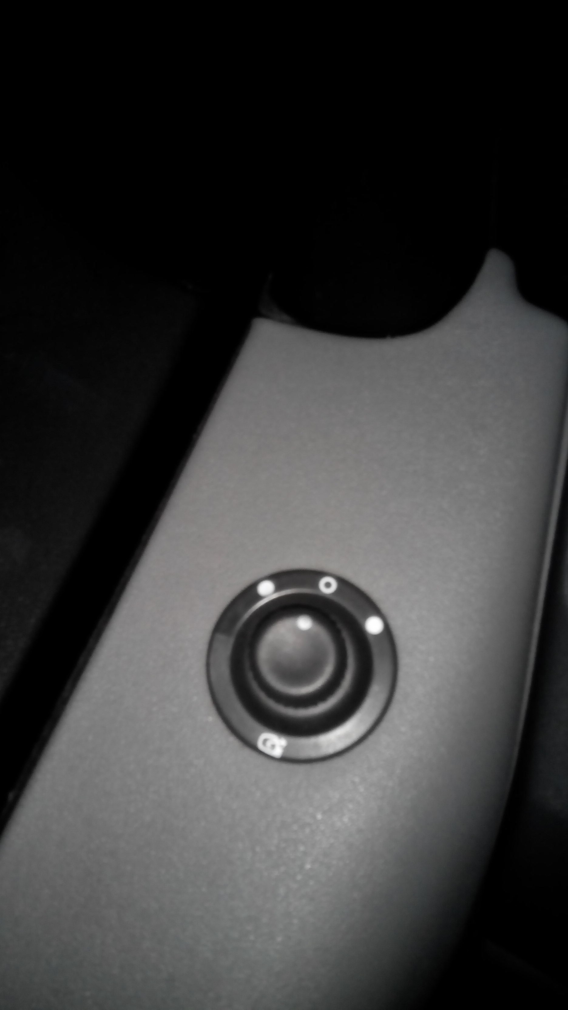

Слева на водительской двери ближе к зеркалу есть маленький регулятор вот он и отвечает за складывание зеркал, но у меня только я сам складываются если захочу может есть у кого и автоматически при закрывании авто.На регуляторе нарисовано маленькое зеркало на него наводишь и зеркала складываются , две точки регулировка зеркал, и одна точка нейтральное положение. А включается обогрев зеркал нажимаешь обогрев заднего стекла и греют и зеркала , я сам раньше не знал пока рукой не потрогал зеркала.Удачи

А касательно зеркал, то у меня такой же переключатель. Но зеркала не работаю, тоесть корректировка  работает, складывание - нет.
Попробую еще раз поиграться с этим джойстиком...пока у меня не получалось им сложить зеркала.

Нужно джойстик повернуть на 180 градусов. Сами зеркала руками можно свернуть? Если их свернуть и после повернуть джойстик - будет какой то шум внутри зекрал?

Только что вернулся с машины. И вправду, у меня зеркала складываются если "крутилку/джойстик" повернуться на 180 градусов.

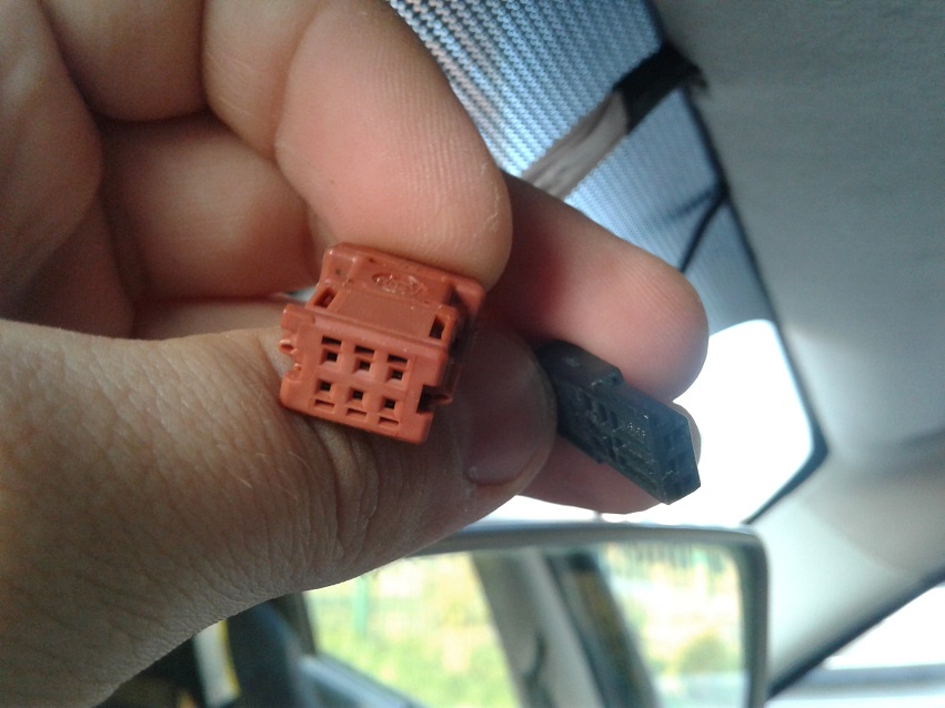

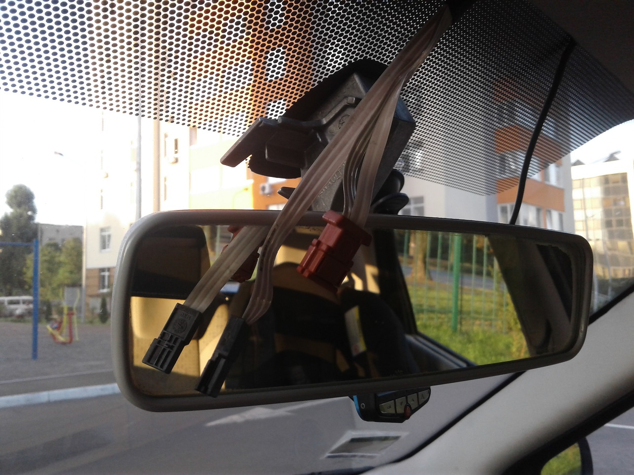

Ну и в  догонку: как подключается зеркало, которое само затемняется при необходимости. У меня у самого такое зеркало и такие джеки

зеркало заднего вида на фото - самое обычное. надо купить зеркало с автозатемнением и подать на него питание, остальное оно будет делать само :)
посмотреть подробнее можно тут
