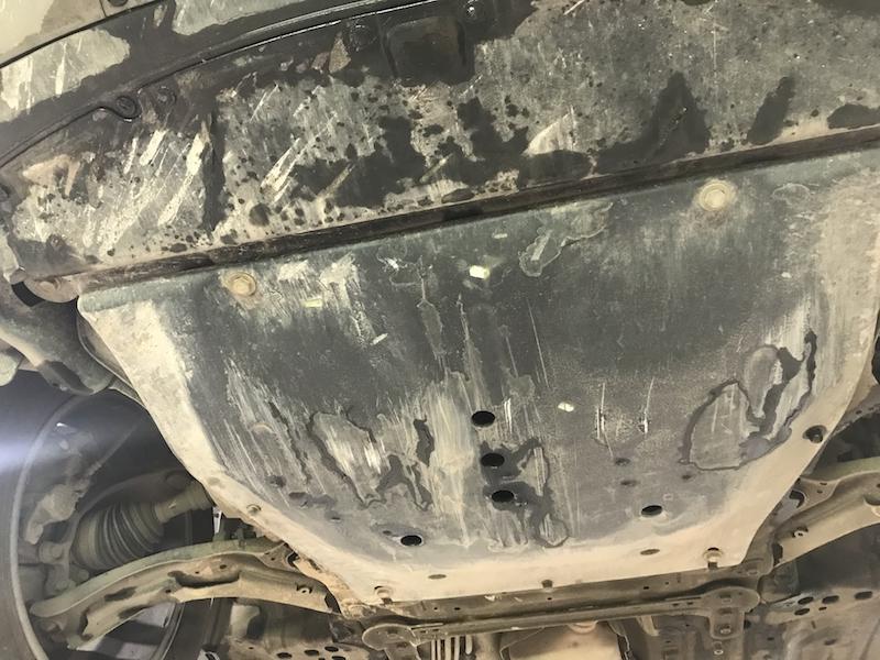

сделал  следующее:
1) композитная защита двигателя и редуктора
2) обработка днища у хорошего знакомого в гараже - на совесть. Пузо у машины голое идёт. После обработки стало реально тише в салоне.
3) проливка внутренних полостей пушечным салом. (см.п.3). Пару недель повоняло. Сейчас всё гуд ;)
3) брызговики передние и задние
Думаю над:
1) защита топливопроводов - может кто подскажет, где взять и сколько стоит?

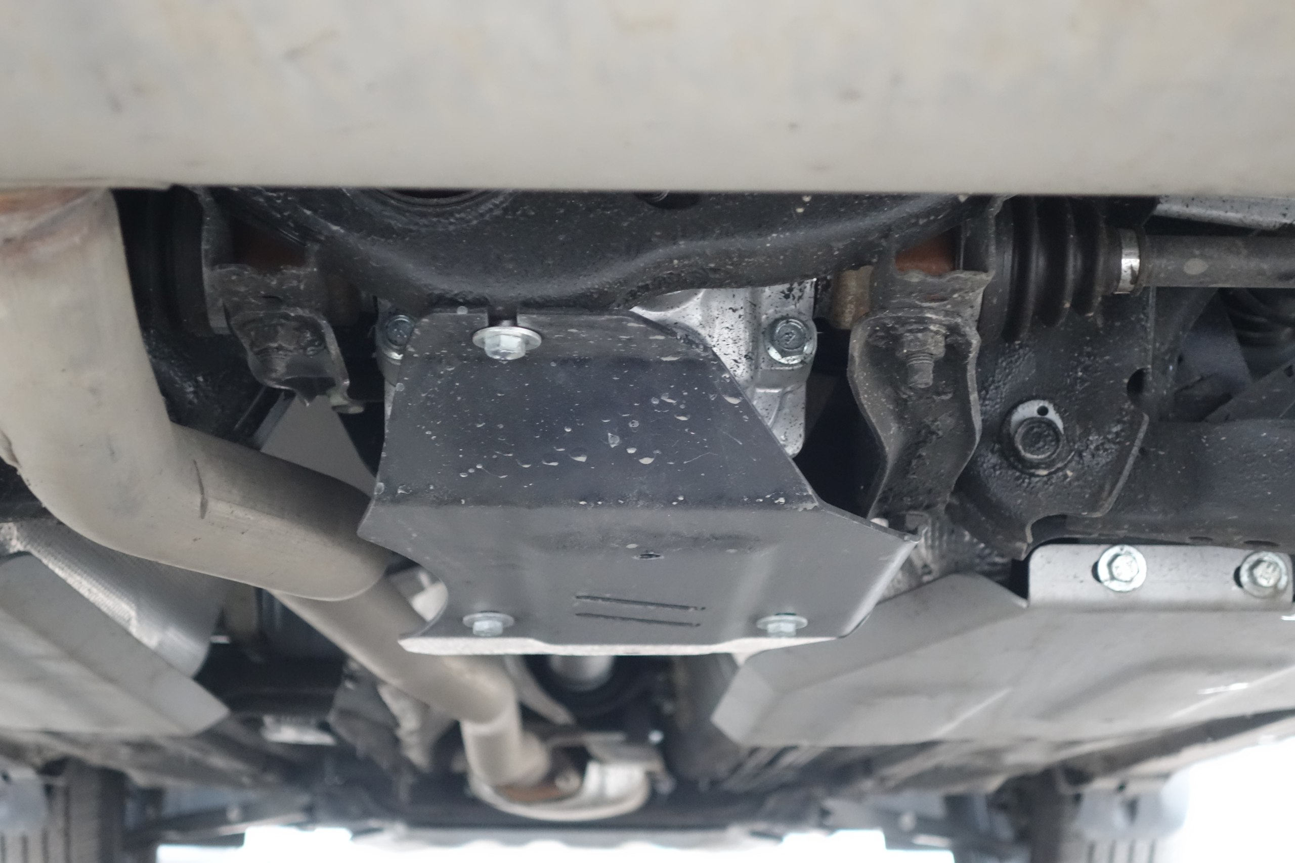

Вот как выглядит задняя часть днища. Редуктор и бензобак и трубопроводы совершенно не защищены. По высоте это не самые нижние точки, но простой камень где-нибудь в луже может поставить точку в вопросе нужна ли защита. 20171021_154009.jpg

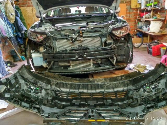

Бампер надо снимать чтобы  сетку туда запихнуть ?
Серьезно? А как его можно не снимать? Ну если только снаружи сетку  приколхозить. Конечно нужно снимать, причем это нелегкий процесс. Я ставил в сервисе, делается двумя кусками, на нижнюю и верхнюю части бампера.
На первый Колеос некоторые специалисты умудрялись поставить сетку не снимая бампера.
1 час назад, AnatoliyV сказал:
Хорошо ее не поставить в таком случае. Будет колхоз, к тому же это опасно, так как будет болтается и есть риск затягивания ее под капот или порчи радиаторов. У меня сетки закреплены штук на 50 стяжек, к тому же вырезаны четко под размер. По цене вышло в районе 5 рублей.

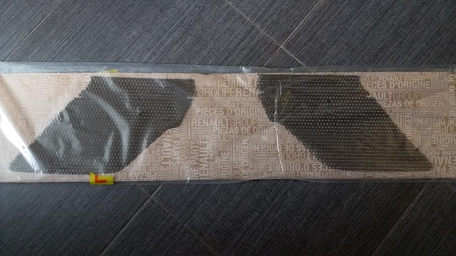

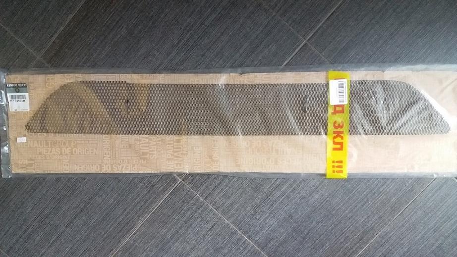

Я тоже ставил в салоне. Сетки специально для Колеоса-2 точно в размер и с окантовкой по периметру, закреплены на какие-то защелки (не стяжки).

Делал в Рольфе, цену сейчас не вспомню. Сетка и другие аксессуары были даны в подарок, как часть скидки. Когда с менеджером выбирали аксессуары, то если не ошибаюсь, у всех, в том числе у сетки видел в таблице оригинальные коды, в договор коды и цену не вписали, все аксессуары вошли одним пакетом.

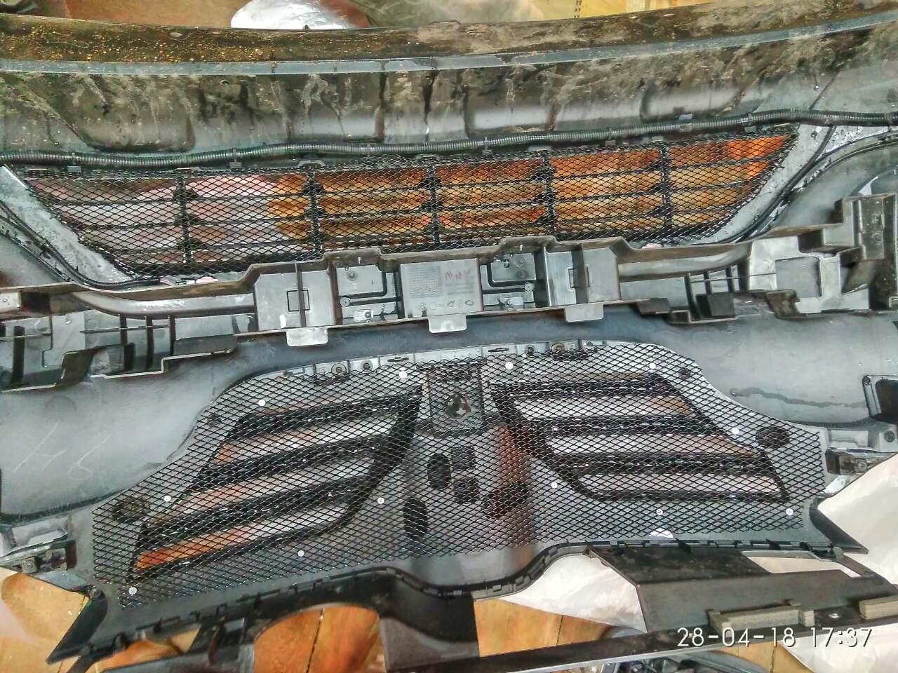

Ставили при продаже. 4000р удовольствие. сетка закрывает и нижние щели и верхние.
15 часов назад, holod сказал:
Интересный вариант, кроме внешнего вида, всё хорошо. Верхнюю сетку, при определенной ловкости, можно попробовать установить изнутри не снимая бампера, там довольно просторно.

С установкой верхней сетки изнутри согласен. А нижняя черного цвета, считаю, идеальный вариант. Абсолютно не портит внешний вид, т.к. не бросается в глаза. Кроме того, к данной сетке есть дополнение - зимний пакет - актуальная для холодных районов штука. На прошлой машине 6 лет пользовался, очень удобно!

Сетки поставили в салоне, что странно - менеджеры эту опцию не предлагали, сам попросил, подсмотрел на машине что была выставлена в салоне. Очень понравилось крепление - изнутри решеток на саморезах с прессшайбой, ввернутых прямо в перекладины решеток. Ставили минут 30-40, пока оформляли документы. По стоимости меньше 4 тр. с учетом скидок.
