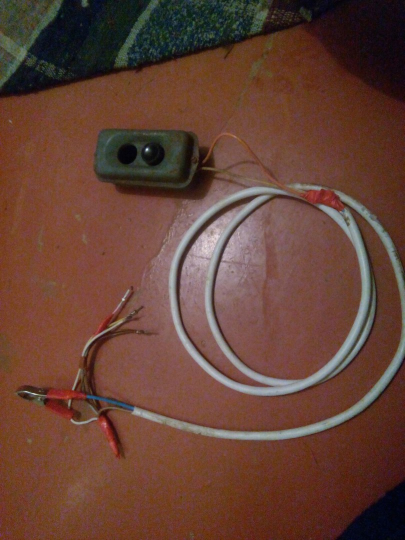

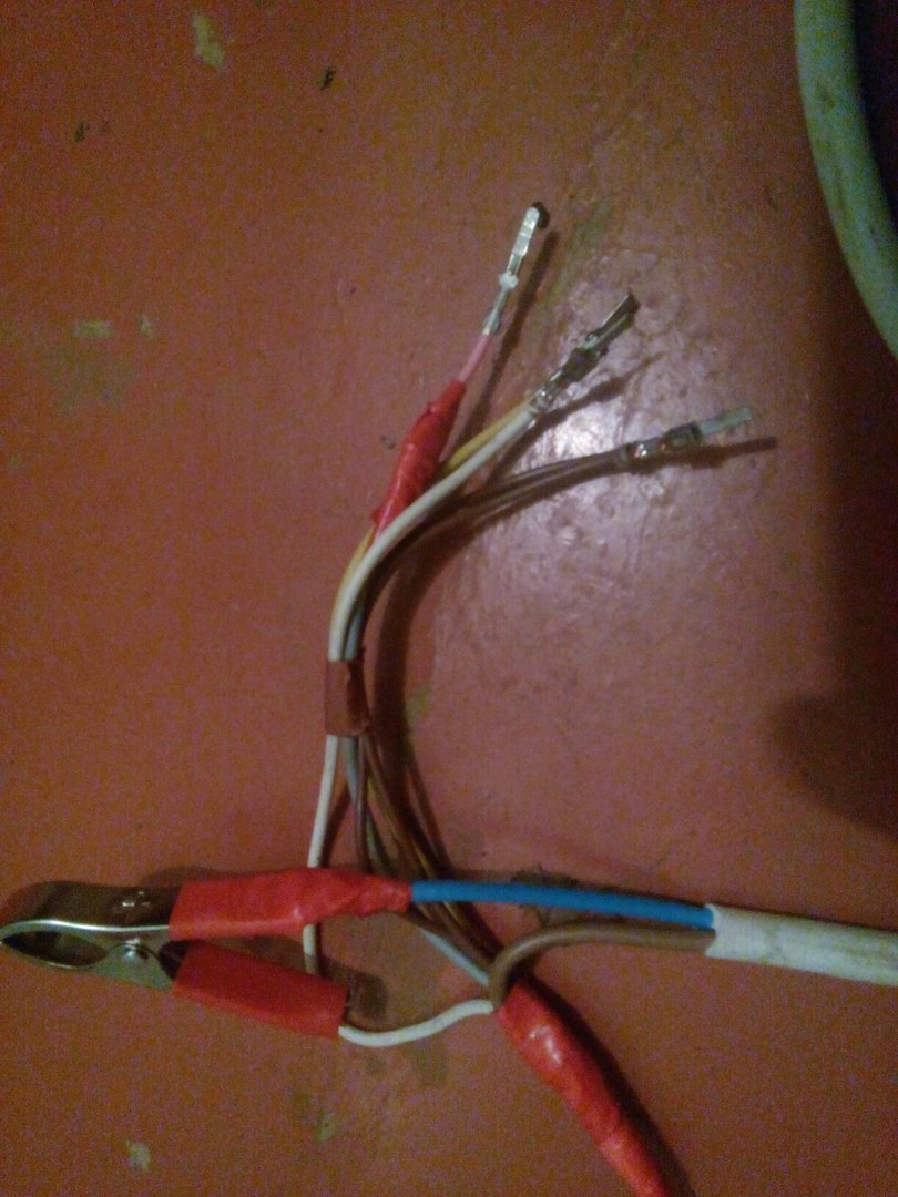

Завтра с утра будет контрольное тестирование. Если все ок. Напишу что сделал, если нет, покажу как сделал кнопку на прямую(колхозная но помогает)

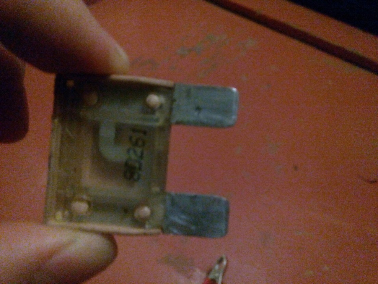

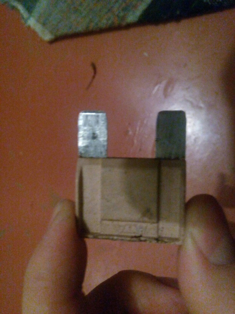

Решил я свою проблему. Дело было в предохранители который стоит в блоке около акб. (с акб идет провод "+" через предохранитель на 70А) на нем просто был плохой контакт. Я его вытащил, предохранитель целый, но заметил на нем черный точки, как при плохом контакте остаются рытвины, зачистил поставил обратно и машина завелась с пол оборота. День отъездил, а утром ситуация повторилась(не завелась с первого раза) я долго не думаю достаю этот предохранитель и на нем опять черные точки паленые.
 Сходил купил новый предохранитель, поставил. Второй день езжу все ок))))))
 Но я уже сделал кнопку на прямую на свечи, так на всякий случай))) И еще для надёжности разобрал весь моторный отсек, то есть оголил двигаетль, снял с верху всю обшивку навесную, снял акб, площадку под акб с мозгами, воздухан. И прочистил все массовые контакты на кузове.
А когда мне местный электрик делал и разбирал этот блок с предохранителями он ни чего не заметил, предохранитель целый и ладно.
Поэтому я и писал, что нужно в динамике лампочкой смотреть. Ты бы увидел, что по входу реле она гаснет при пуске
Вот причина моих мучений
на контактах черные точки(ямочки) из-за плохого контакта. По этому не шло напряжение. Хотя тестор на входе реле показывал 12V. Я так понял при включение зажигание(под нагрузкой), контакт плохо проходил.
А эта кнопка меня в последнее время выручала. По колхозному но зато проктично))))

Я брату на ауди а4 воткнул 100Амперный акб и вывел через реле кнопку, на принудительное каление свечей...за 10лет ни разу не подвела,жила на улице.1.9tdi.b5кузов,так и уехала к новому хозяину.
9 часов назад, disel сказал:
а мне эту кнопку батя дал. Она у него стояла на VW транспортер2 1.6 дизель. Говорит двигатель уже умерал плохо заводился, кнопка спасала))))
Отец мне тоже сначала хотел сделать через реле, но торопились, сделали без него вроде как на первое время.

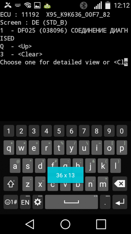

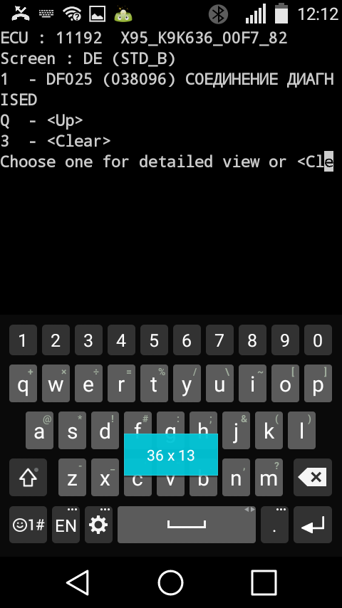

Мжет кто подскажет. Рено сценик 3. При холодном запуске выскакивает ошибка df 025.Замыкание на массу пишет. Что это?
