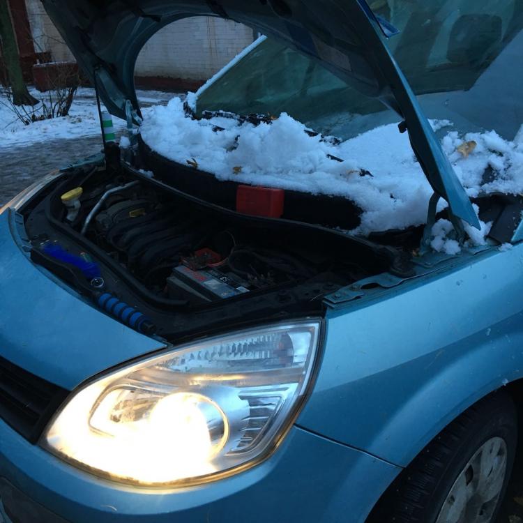

Ребята подскажите, Рено сценик 2 2007 год  Механика. Такая проблем стояла машина три дня на морозе , решил завести прогреть но сразу понял что что то не то когда выжал педаль сцепления и нажал на тормоз а он жесткий стал не нажимается. Далее кнопка пуск и происходит щелчок и что то гудит несколько сикунд  в районе мотора ближе к акб . Проверил акб 13,5 В. Что это может быть замерзли колодки???

-5 градусов, На счет педали тормоза  , чуть ли не полная блокировка , такова раньше не было и в -27
акб проверил 13,5 В , проводка в норме , под красной крышкой контакты не окислены

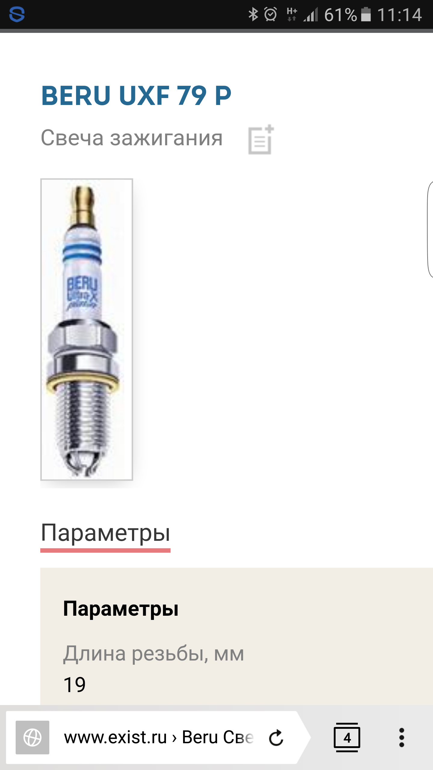

Свечи накала?или задигания..вроде по фото бенз значит зажигания иридиевые самые лучшие ,акб для бенза возьмите ориг,будет стоить как тот-же бош, но будет ориг батарея.

Про АКБ вот тут  три страницы.    Пусковое на Али около 2-3 тыс.
 А свечи ... глаза боятся-руки делают. У Вас всё получиться.

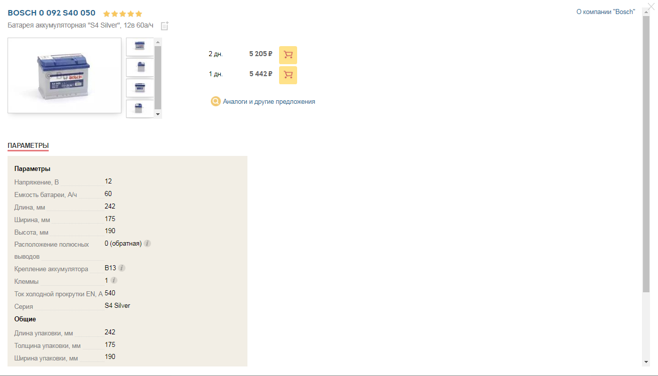

Все умер акб 0 092 s30 080 Bosch 70ah 4года , пол дня постоял  и не заводит уже... Думаю заказать такие детали ампер час поменьше боюсь недозаряда езжу не каждый день и поездки короткие что скажите??  и свечки иридевые еще мне денза рекомендовали?
В петровском вроде акция еще не кончилась ..... позвоните им они вам или мотрио (намного дешевле) или оригинал то же вроде дешевле этого боша продадут  и подберут точно по вину ..

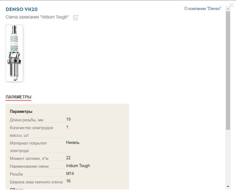

1 час назад, Vixonikk сказал:
свечки иридевые
Цена стОит того? Весь срок владения Рено использую обычные свечи.

Возвращаюсь к теме не завода двигателя. Поменял акб тоже самое щелкает и не заводит гул  районе акб. Раза с 5-6 завелась прогрелась и последующие запуски без проблем.  Заглушил , Постояла 30 мин попробовал щелкает но  завелась уже с 3-го раза. Проверил заодно генератор снял клему "+" машина работает.
Остался стартер где поломка в нем или в проводке на него ? Почему на горячую без проблем чуть остыл и по новой щелкает?
Изменено пользователем Vixonikk
Плюсовая клемма с толстым красным проводом в бзк позеленела либо смотреть стартер

У меганов, да и у сцеников есть такая болячка, окисляется плюсовой на стартере. Нужно открутить и снова закрутить  плюсовой провод (можно полностью не откручивать, а только на несколько оборотов  и снова затянуть) там гайка на S10, да и не забыть отключить АКБ. И с такими проверками генератора лучше не рисковать!

18 часов назад, Жарук сказал:
Мотрио не советуют, если ещё не один год собираешься ездить на а/м.
С чего вдруг?!
А свечи такие. Проверено на к4м Меган2 и Флюэнс...
У Денсо много подделок, почти как у NGK...
14 часов назад, disel сказал:
Правда есть разница на втором геник простой,на третьем управляемый
С каких пор на втором сеньке генератор стал обычным?
17 минут назад, sfim сказал:
С чего вдруг?!
Живут не долго.
