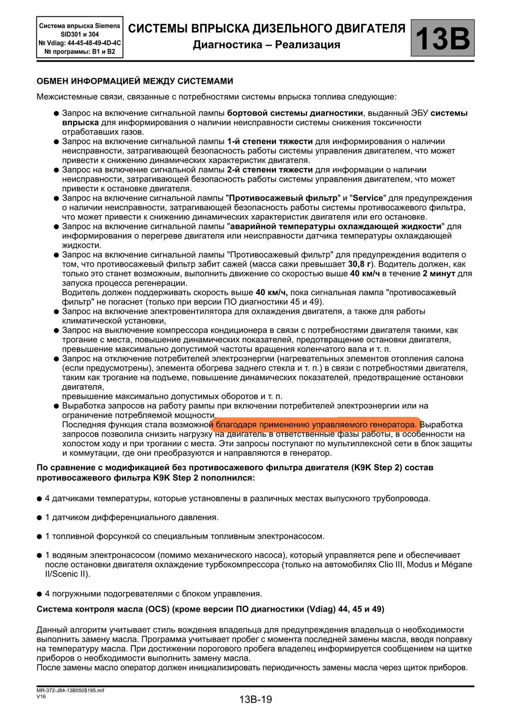

Конечно есть .... если сценик 2 дизель не для италии и других южных стран  то в нем стоят тены для обогрева салона плюс свечи накаливания и больший ток на стартер , поэтому на них генераторы большей мощности а на третьем с евро 5 еще мощней так как есть кроме тех потребителей тены подогрева ож ....
Правда есть разница на втором геник простой,на третьем управляемый,т.е может поддать напруги когда ее мало и наоброт.

14 часов назад, disel сказал:
С каких пор на втором сеньке генератор стал обычным?
