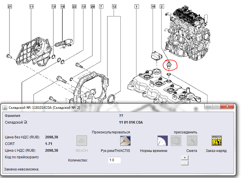

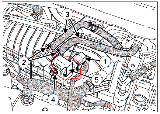

На движке 2.5 (2TR/QR25DE) с такой проблемой не сталкивался, но аналогичный клапан имеется (118101KC0A):
Клапан продувки адсорбера расположен над двигателем ближе к салону. Если при появлении и пропадании шипения клапан щелкает, значит связано с ним.

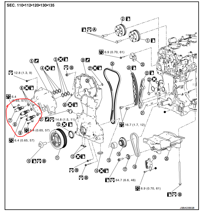

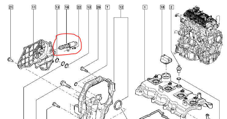

Решил посмотреть как обстоят дела с клапанами фазорегуляторов на двигателе 2TR (2.5).
В Диалоджисе нарисован 1 клапан, доступ относительно простой, что не может не радовать
Но в документации на ниссановского "близкого родственника" QR25DE клапанов 3 штуки и в видеототчетах о замене на Ниссанах фигурируют именно 3.
Может кто-нибудь знает как у нас на самом деле?
24 минуты назад, Мышун сказал:

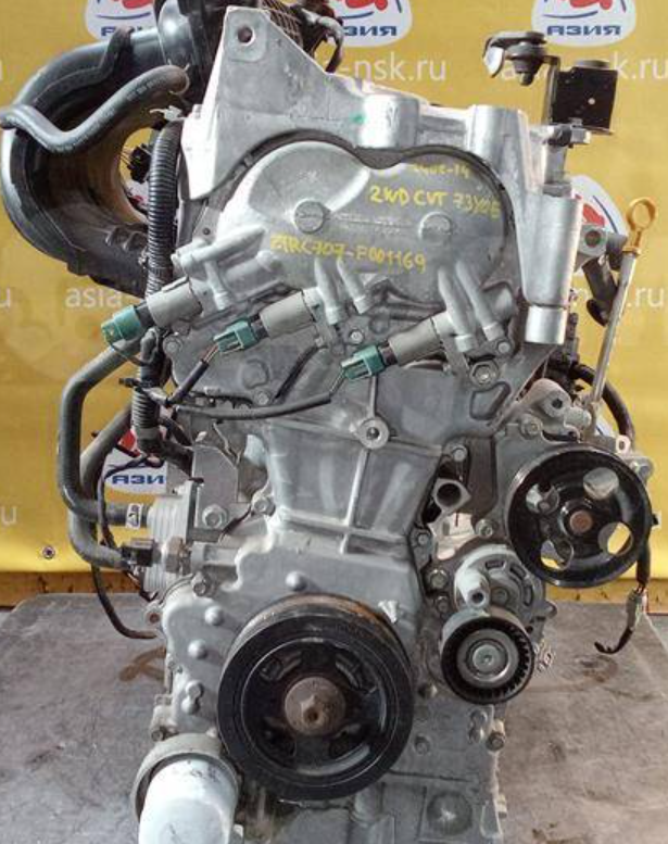

Отвечаю на собственный вопрос: клапанов у нас на 2TR707 3 штуки:
Фото с какой-то разборки, осталось только попытаться из под капота разглядеть (если видно).

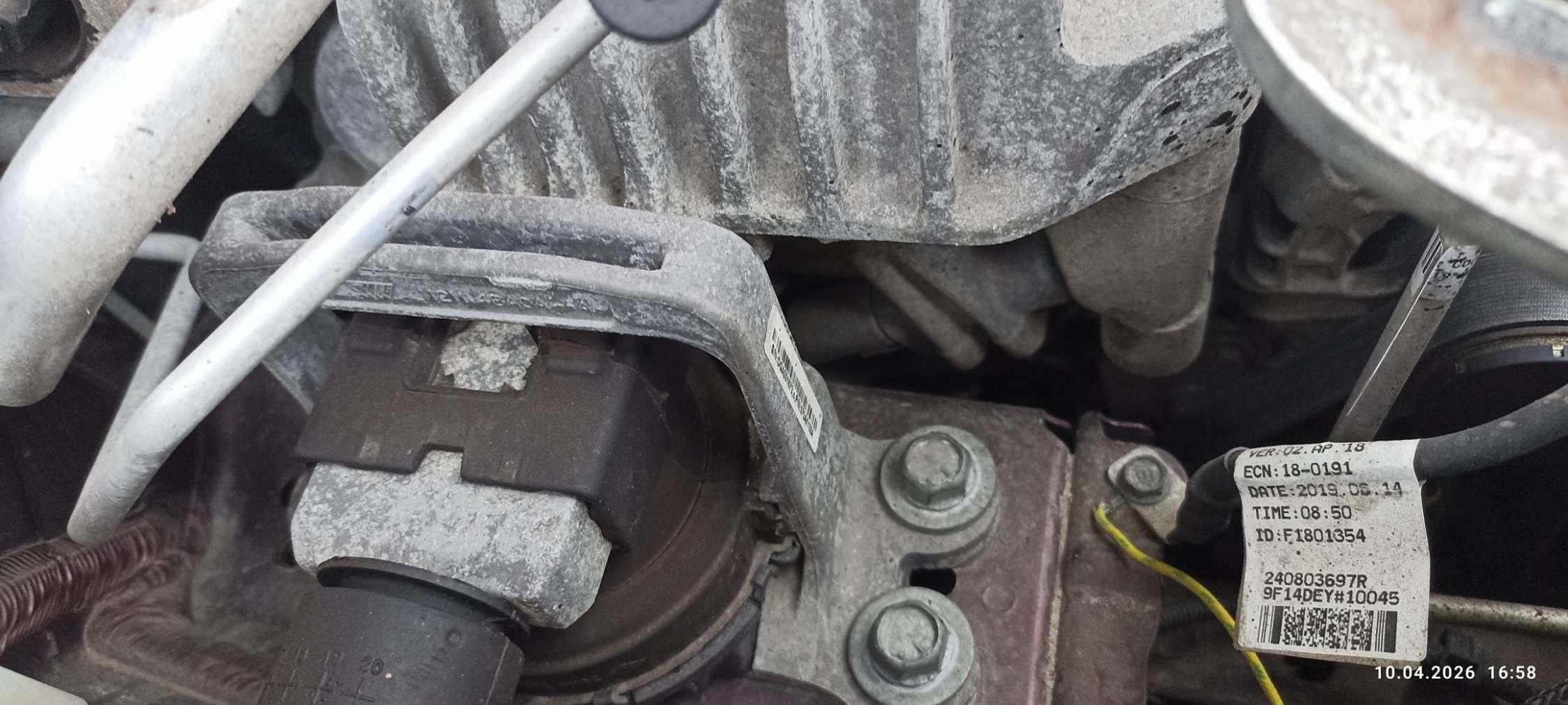

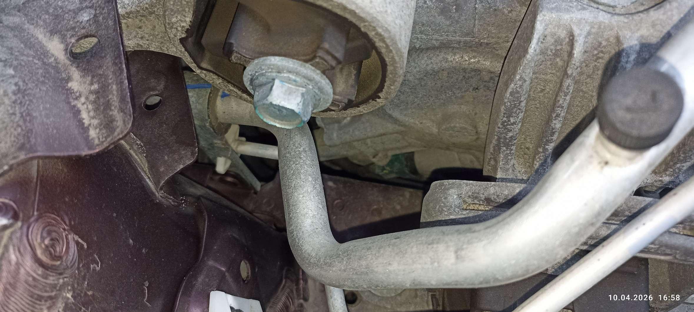

Задумался о периодической инспекции и чистке, на других машинах делал это и было что чистить, но там доступ был намного проще.
IMG_20260410_165817_copy_2247x1011.thumb.jpg.a0f6b0b28c0808b9634f8713ab118c7c.jpgIMG_20260410_165837_copy_2358x1061.thumb.jpg.d1c66b1a8964049747c2e2d3670bd630.jpg
5 часов назад, Мышун сказал:
Посмотрел - три фазика стоят, подобраться к двум более-менее реально снизу, к одному не подобраться совсем.
