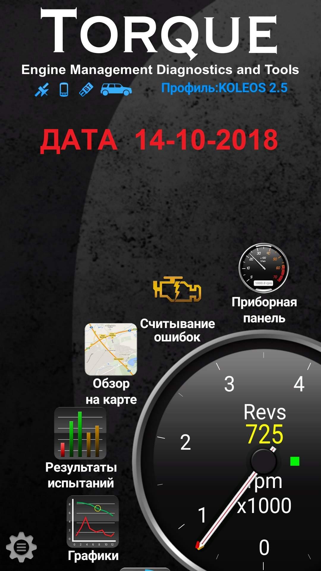

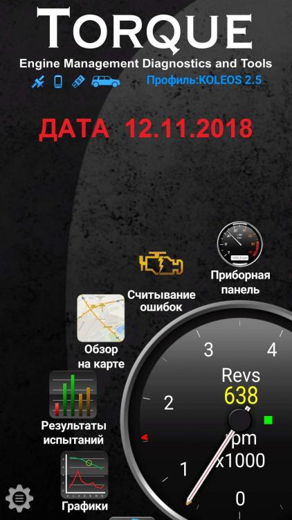

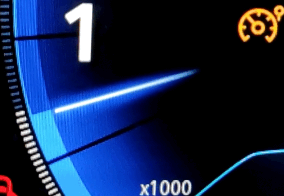

Никто не подскажет, чем руководствуются "мозги" авто, выбирая уровень холостых оборотов?
Двигатель 2,5л (2TR 707), после установки где-то в сентябре адаптера OBDII появилась возможность мониторить кое-какие функции авто.  Холостые обороты обычно находились в интервале 725-750 rpm (естественно, на прогретом движке).
В последние 2 дня холостые обороты упали до 625-638 rpm, появилась слабая вибрация, которая раздражает.  Режим не ЭКО, не Auto, настройки КК постоянны (22С, вент 3, обдув вверх/вперед). Бензин 95-й  Газпромнефть
Холостые обороты как-то задаются программно, что можно сделать для увеличения хол.оборотов?
Или качество бензина? Влияет ли оно именно на ХО, не знаю
Изменено пользователем StrAn

3 часа назад, StrAn сказал:
Номинальные обороты холостого хода жёстко заданы. ЭБУ двигателя корректирует обороты ХХ в сторону увеличения в зависимости от различных параметров (температура, нагрузка, напряжение в сети и т.д.). При отклонении оборотов ХХ от заданных более, чем на 100 должна возникать ошибка (DF846 -если  ниже и DF847 - если выше).
625-638 rpm в пределах допуска, у меня примерно также, если выключен кондиционер и мощные электропотребители. Небольшая вибрация при таких оборотах присутствует.
Посмотрите, как влияет на обороты ХХ включение обогревов, кондиционера, фар. Обороты должны увеличиваться.

8 часов назад, StrAn сказал:
Как варианты:
1. работал кондей - при включении поднимаются обороты ХХ
2. Была обкатка, теперь ЭБУ понял что она закончилась и снизила обороты ХХ
Всё ИМХО

1 вариант - может быть, конечно. Я писал, что режим один и тот же. Т.е. A/C горит, но работает ли он реально при - 3С не уверен
2 вариант - фантастика, ИМХО. Как ЭБУ узнает про обкатку? Вчера была, а сегодня закончилась? Очень вряд ли
По 1 варианту получается совершенно не то, что на других моих авто. Обычно как? Чем больше потребителей включено, тем вероятнее вибрация на ХХ. А у меня на Колеосе все наоборот)))

4 часа назад, StrAn сказал:
Наш ЭБУ двигателя, зная о включении потребителей, всегда повышает обороты именно потому, что при бОльших оборотах уменьшается вибрация.

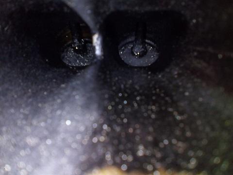

Возник вопрос по двигателю.
После вчерашней поездки, около трех часов по трассе, стоял выгружал сумки. Заняло минут 10. Сажусь, завожу и стартер несколько дольше крутил чем на холодную. С чем связано, может кто сталкивался с этим ???    И еще, такая хрень была несколько раз летом когда машина стояла на солнце весь день. Заправляюсь в основном на Газпроме, иногда на Лукойле. Может как то с бензином связано ???

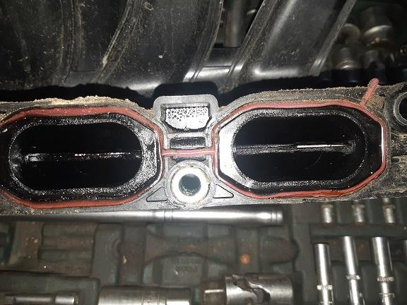

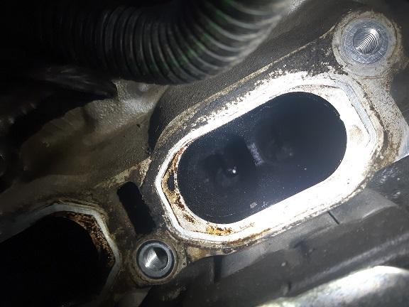

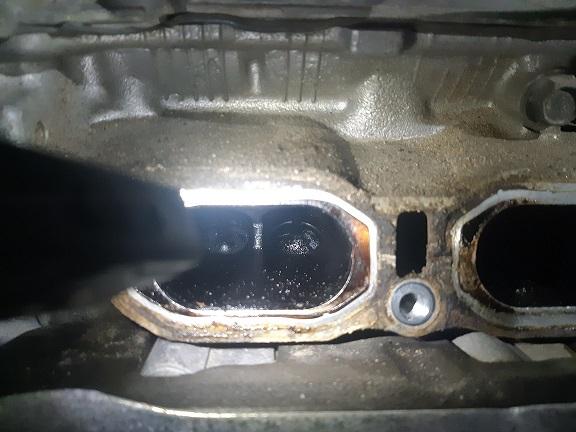

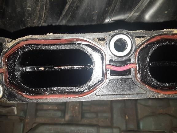

Приветствую комрады, хотел бы поделиться мыслями, а также интересно ваше мнение.
Вопрос касается владельцев 2х литрового бензина (M5R). Недавно в курилке зашел разговор про двигатели с прямым впрыском, а именно закоксовка впускных клапанов (а также вихревых заслонок в системе впуска) по причине того, что из-за прямого впрыска клапана не омываются бензином и нагар быстро скапливается (из системы вентиляции картерных газов). После печальных рассказов владельцев бмв и гольфа я полез искать информацию, но так как по нашему мотору ничего пока нет, искал про MR20DD (читай M5R). Собственно, есть такая проблема (пример на фото, пробег около 70к). Как назло, на выходных выскочило сообщение проверить систему впрыска, пока ждал супругу, заглушил -> завел -> пропало, НО! что за тревожные звоночки на пробеге 17к???
Вот теперь думаю, как такого можно избежать или хотя бы отсрочить чистку, ибо с постоянным ростом цен (+ декретная супруга) кажется мне, что с колеосом мы на долго.
Мне интересно есть ли на нашем моторе штатный маслоуловитель (на дастере помню был, за клапаном PCV и этот клапан сильно засирался масляной пеной, после чего зимой начинал издавать звуки как подушка-пердушка) и нужно ли его чистить/менять? Что можно делать для профилактики?
В интернетах народ ставит маслоуловители на систему вентиляции картерных газов и показывает сколько масла набирается, но как по мне это не то решение (на исправном моторе не должно столько масла забрасываться, а также масляный туман должен поступать в камеру сгорания).
Так же, из-за того, что клапана не омываются бензином, нет смысла во всяких раскоксовках, которые в бензобак добавляются (ну разве что форсунки чистить, ибо они так же покрываются всякой дрянью в цилиндре).
Или не париться, откатать 100к/3 года и искать где вычистят (пескоструй скорлупой или вымывать спец.средствами). ИМХО, к дилеру с таким нет смысла обращаться.
Пока думаю, что менять масло чаще это правильная мысль, ибо если меньше грязи в масле => меньше грязи на впуске (или я не прав?). а может стоит поискать масло с нашим допуском, но меньшей зольностью? (не помню Elf полнозольное или нет).
Изменено пользователем MuLTec

3 часа назад, ANDRIJN сказал:
Теперь задумываюсь, может всё же сделать, хуже не будет?
На 2.5 литрах это не так актуально, так как впрыск распределенный и клапана омываются бензином.

Всем добрый вечер.
Заправил 95 ЭКТО и загорелся разводной ключ на жëлтом фоне, знак кувшин и надпись "Проверить уровень токсичности двигателе"
Может подскажите, что делать?
11 минут назад, NikiChan сказал:
Всем добрый вечер.
Как говорится - "Post hoc non est propter hoc" - «После того – не значит вследствие того». Может быть - бензин и не при чём.
А до этого были ошибки такого рода? Нужно считать ошибки, у Вас есть возможность?
