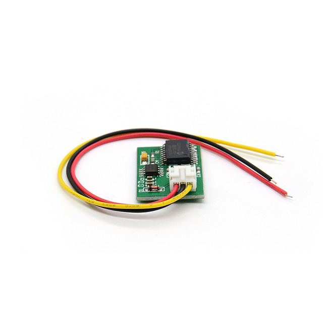

Или купить за 400р. на алиэкспресс эмулятор иммо для Рено.

На али предлагают. Могу дать ссылку.  Там фото, схема подключения, помню, что написано - для всех ЭБУ Рено.

Как я и думал. На сабжевый ЭБУ не канает. На современный - даже разговора нет.
Пи...ят китайцы))))

Этот эмулятор для ЭБУ, которые получают кодированный сигнал по отдельной линии.
32N получает этот сигнал по CAN. Эмуляторы по ссылке не про это. Об этом и был пост номер 2.

Что если проблема не в иммо, а в проводке? в питание и канал связи проверялся? толку от эмулятора, если эбу на связь не выходит?
Иммо на рено крайне надежный, ЭБУ-ЦЭКБС-Антенна. Проверить питание и связь между блоками, потом все остальное. Ни раз сталкивался что нет питания на одном из блоков, а как следствия иммо не согласовывается, и запуска тоже нет. Иммо не отдельное устройство, а часть ЭБУ и часть ЦЭКБС. Были проблемы и с залитыми и поломанными ключами, но это отдельная история.
Эмулятор из предоставленных ссылок не подойдет.
