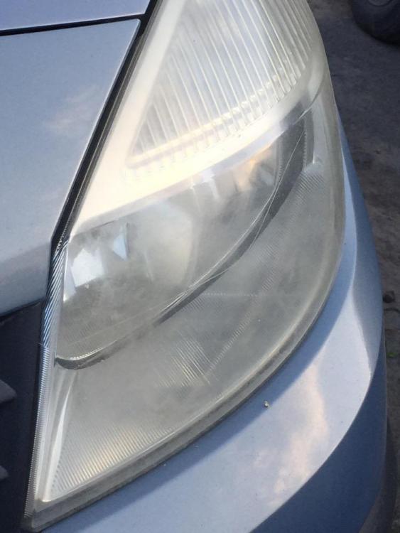

восстановил фары а то стали вообще мутные  полировка  это вообще максимум на полгода дальше опять мутнеют
делали так
1) обрабатываем  наждачкой 400
2) обрабатываем наждачкой 800 с водой
3) обезжириваем
4) наносим лак в 2 слоя
перед заливкой лаком
после лака
Лак ничем не лучше полировки, но "блажен, кто верует".
Если полировка, то потом надо закрывать пленкой. То что покрыл лаком правильно. Уже все равно нет заводского защитного слоя и через определенное время они опять помутнеют, а катать в желтыми мутными фарами которые напрочь ничего не освещают, это так себе удовольствие. Только надо покрывать акриловым лаком стойким к УФ излучению. А так это циклическая работа 2 раза в год.
dimon405, при чем тут хуже или лучше? Люди после полировки просто покрывают лаком. Чтобы сохранить результат подольше.

покрывали   NOVAKRYL 2+1 HS  как раз такой, все правильно все равно дольше будет результат виден

19.03.2021 в 16:46, anlyk сказал:
2,5 года не помутнели))
мои за почти год не помутнели и не пожелтели. просто наждачкой, сначала 1000, потом 2000. Долго и муторно ))) а потом какой то акриловой херней, белой жидкой. и всё
Дошли руки до фар
фото до и после.
Вывод: желтизна, царапины хорошо убираются шлифовкой серией наждачной бумаги.
Лак делает фару как будто новая, но мне кажется это быстро всё отвалится и слезет.
Но перед продажей, например, сильно освежит мордочку
Изменено пользователем Camel
Не, лак ещё замучается следующий владелец сполировывать.
я года 3 назад полировал и сразу пленкой заклеил. все хорошо результатом доволен
Три года как покрыл лаком, не помутнели и не облазят
