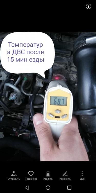

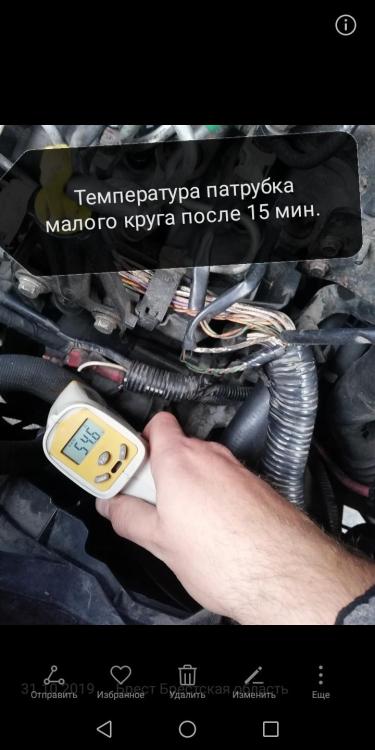

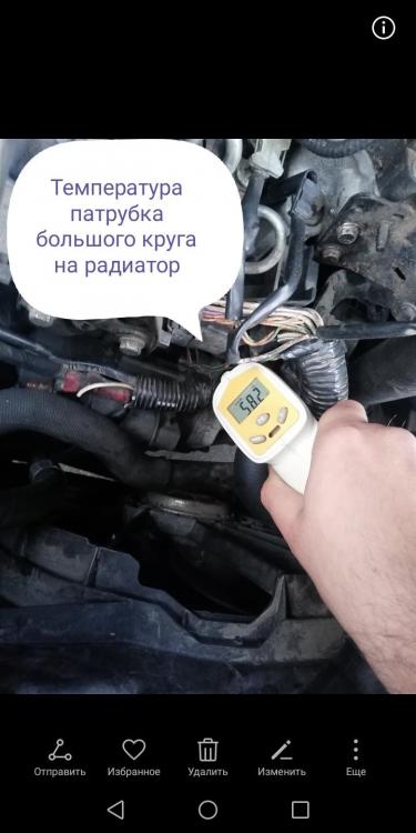

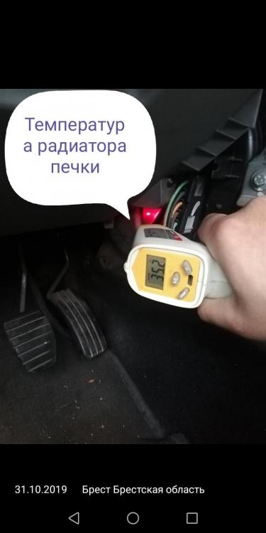

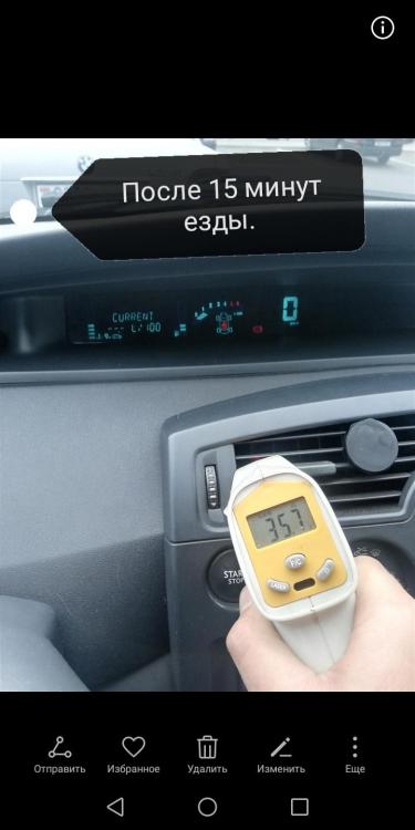

У меня тоже такое предположение, вот посмотрите пожалуйста, снял через воздуховод на ноги водителя, вроди перекрывает холодный, но может там щель.???
Скинул фото в VKа то весят много сюда нельзя, посмотрите, температуру мерял спустя 30мин езды по городу проверенным мультиметром(22-28градусов воздух дует, радиатор печки 45-50градусов), причём на улице +1 и включена электро тэна. Склоняюсь к щели в заслонка, подсос холодного воздуха. Фото заслонки в VK. https://vk.com/album34425802_267970986
Хотелось бы услышать ваши комментарии, Спасибо)))

Фильтр есть чистый. Сегодня проводил эксперимент и выявил, что скорее всего термостат открывается очень рано. Проехав 15 мин, воздух с дифлектора 35 °С, температура радиатора печки 35 °С, температура двигателя 68 °С, температура патрубка малого круга 54 °С, температура патрубка большого круга 58°С....видимо "гамно" новый термостат...
Еще
идёт по большому кругу. И скорее он подвис приоткрытым.

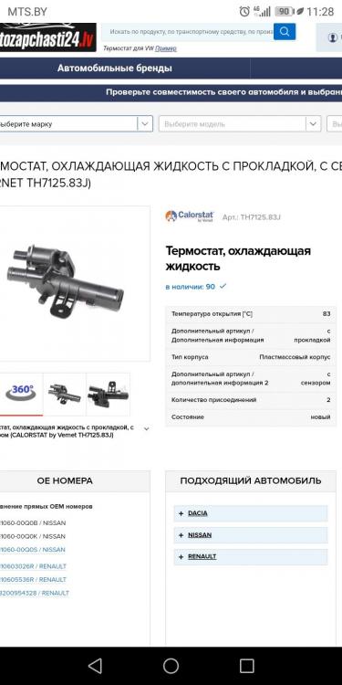

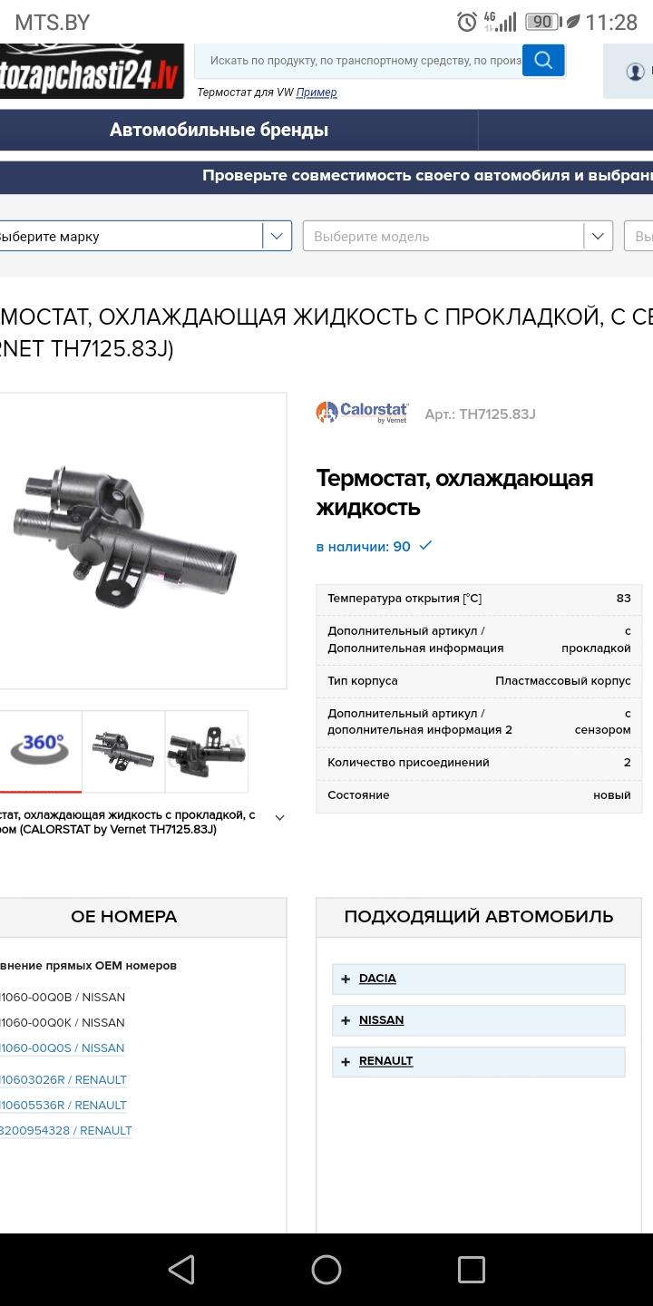

4 часа назад, disel сказал:
а что ставили ,если не секрет.
Вот этот, Vernet, у меня открывается примерно на 65°С.

Поставил этот самый Вернет, оригинала в сервисе в данный момент не было.
Стало ещё хуже,до 3х стало редко доходить.
Сервис заказал оригинал. Заменили бесплатно,только доплатили за оригинал. Теперь всё в норме.
