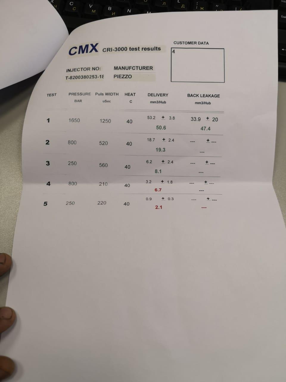

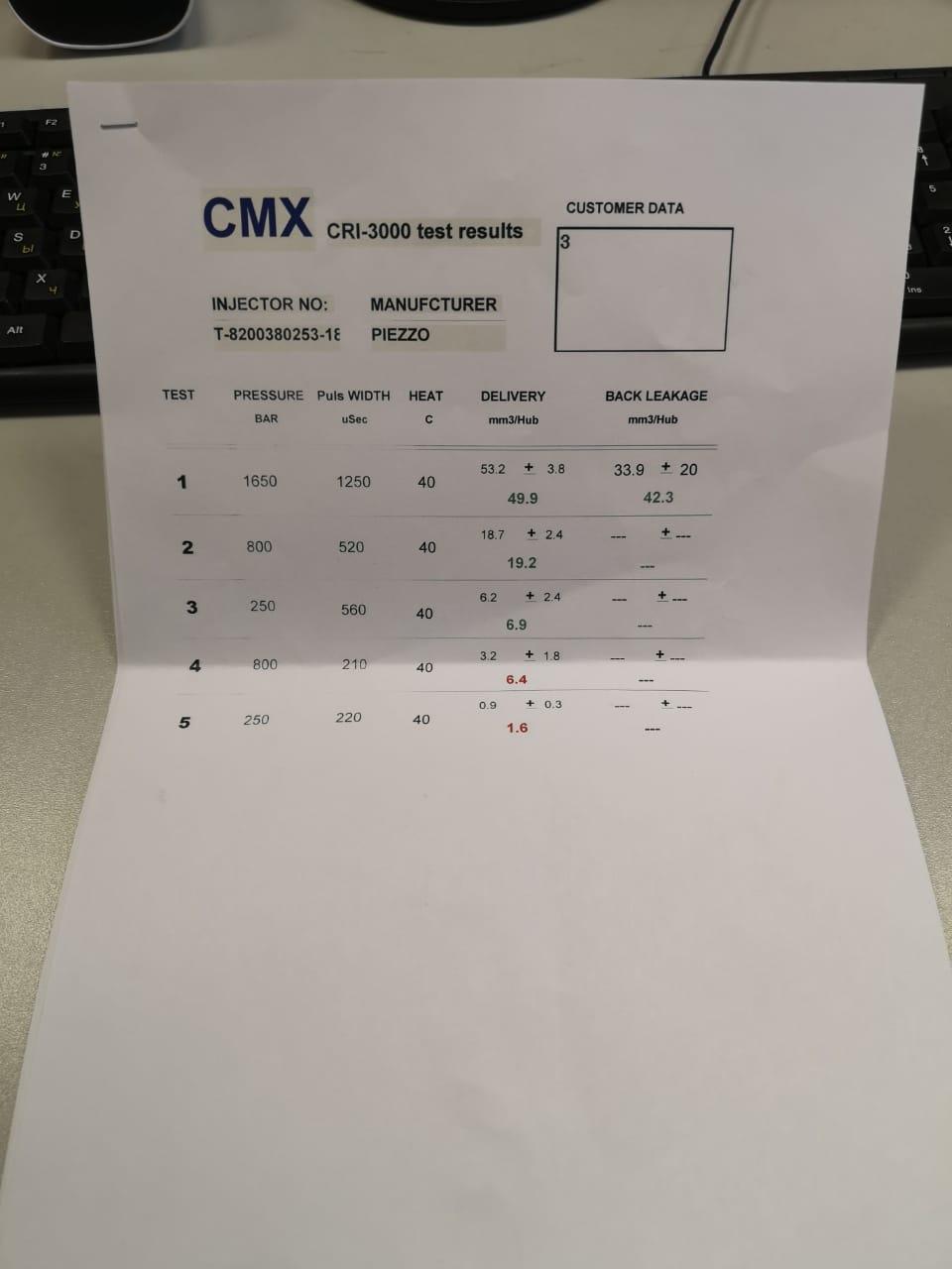

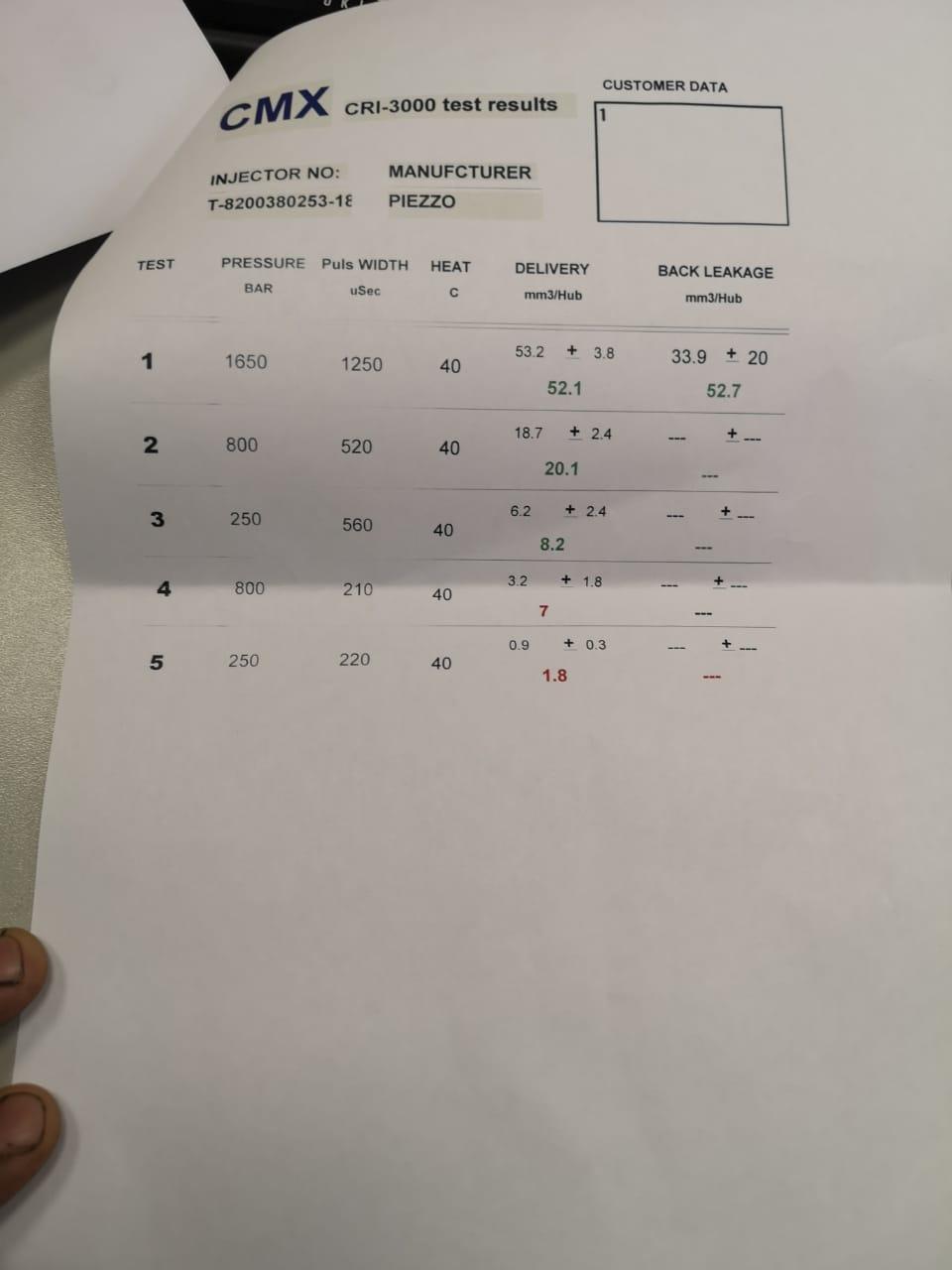

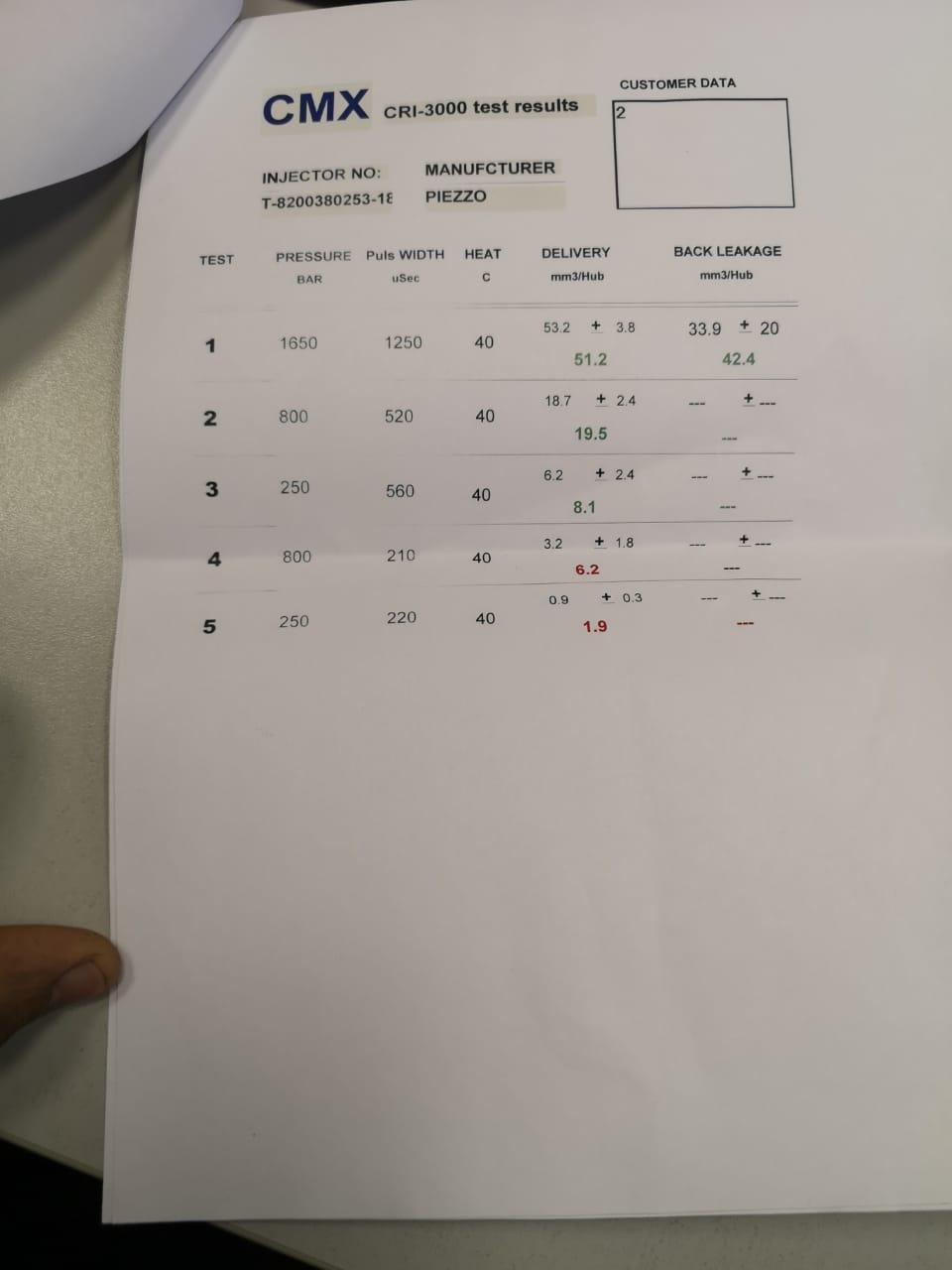

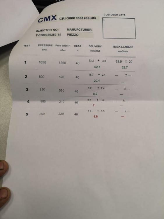

Форсунки отдавал на проверку сказали работать будут(по документам написали что неисправны...)

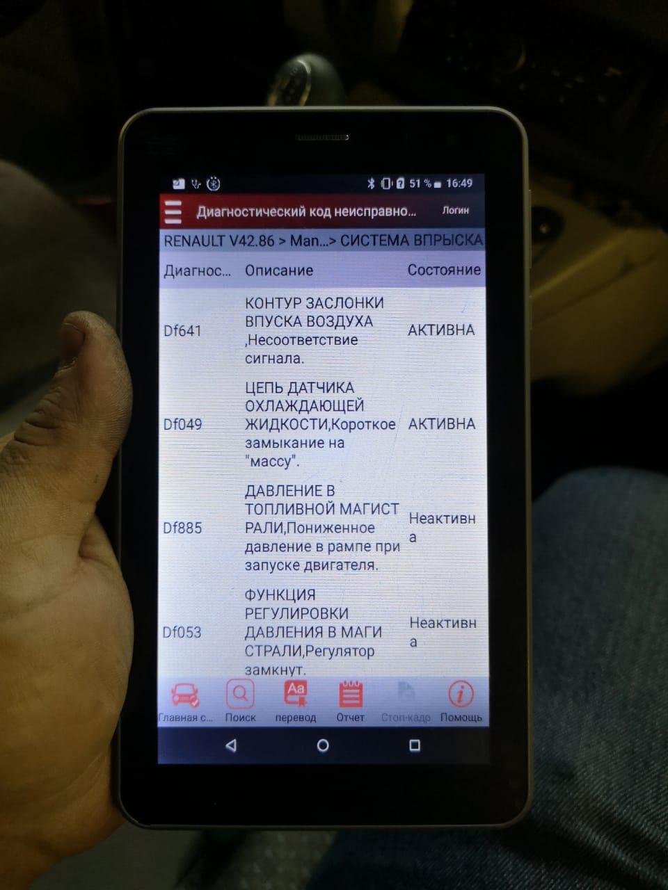

прилагаю отчет по их проверке,и в итоге прочитали мультимарочным и светятся ошибки...
ПОДСКАЖИТЕ МОЖЕТ РЕБЯТ КТО МОЖЕТ НОРМАЛЬНО ПРОЧИТАТЬ И РАЗОБРАТЬСЯ В ЧЁМ ПРИЧИНА...А ТО ПОКУПАТЬ ФОРСУНКИ,ДМРВ И ДРОССЕЛЬНУЮ ЗАСЛОНКУ ЭТО ДЕНЕГ НЕ НАПАСЁШСЯ...С УЧЕТОМ ТОГО ЧТО НА ДВИГАТЕЛЬ УЖЕ 120ТЫС УШЛО....ЗАРАНЕЕ СПАСИБО ЗА СОВЕТЫ.

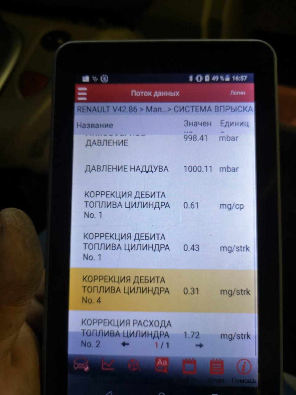

Из плохого,что я увидел

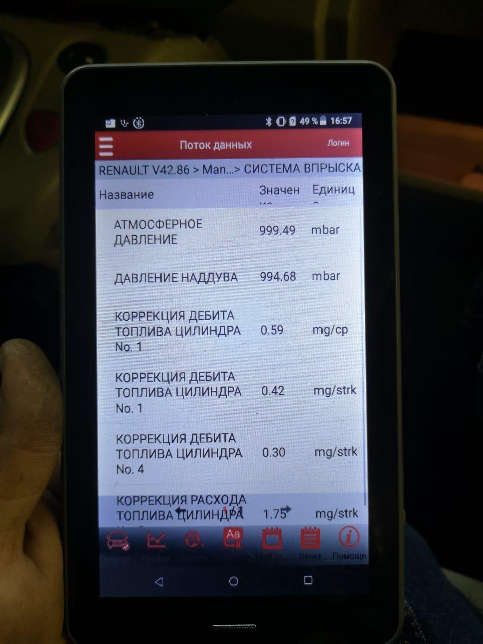

1 По тестам форсунки более-менее ровные,а коррекция "типа второй"-сильно выбивается
ЕЁ надо поменять с другой местами и посмотреть ушла за ней коррекция в другой цилиндр или нет
Если ушла-форсунка плохая,если нет-компрессию мерить
И ОЧЕНЬ ВАЖНО отжигать старые или новые шайбы под форсунки!!!!!!
      "и так сойдет" --НЕТ!!! жесткая шайба неплотно приляжет и будет травить ,и будет большая коррекция!!

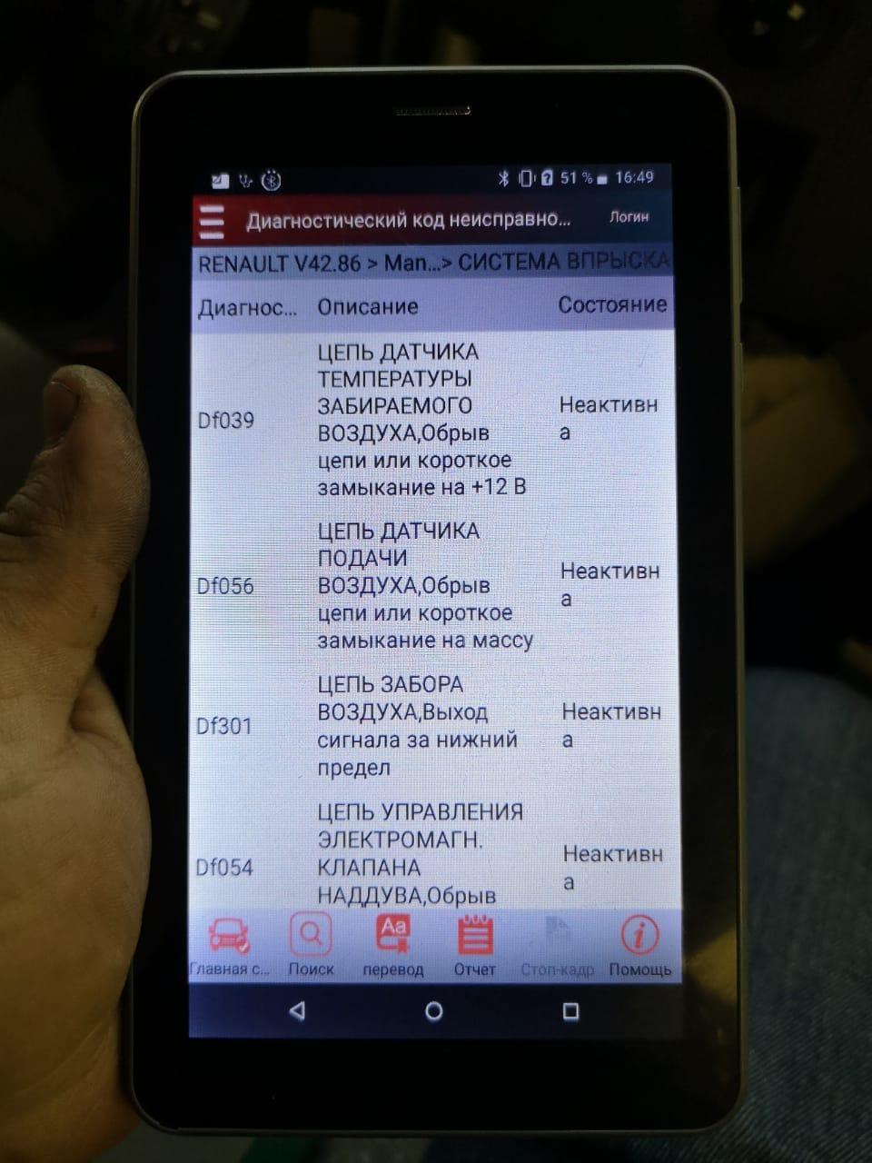

2 DF049  -это датчик давления ФРЕОНА--- на трубке нижней из конденсора
или не подключен или залит
3 DF641 По заслонке-сначала чистить ,потом видно будет.Не сильно ходовая часть

а то что у меня на холостых показания дмрв 999 и наддува 1000 это нормально?ведь регается и на дмрв при диагностике??
и по давлению Df885 и Df053 ругается и не стираются ошибки

2 На холостых турбина практически не наддувает,даже если погазовать
ДМРВ к наддуву не имеет прямого отношения.В нем массовый расход и температура входящего воздуха
Там отдельный датчик давления наддува на патрубке.Где датчик атмосферного давления-не знаю
Турбину и наддув её записью графиков в движении,под нагрузкой смотрят-проверяют

3 То что ошибки не стерлись универсальным сканером-не показатель
вот если КЛИПом не сотрутся-это да,плохо
Вообще запомненная ошибка------отключил-подключил какой нибудь  датчик,без снятия АКБ-и запишется ошибка
По давлению топлива-если форсунки сильно сливают в обратку-может появляться эта ошибка
И если на газ притопить .И на дисплее-чек инжекшн пишет

А если на графике в движении массовый расход воздуха не соответствует заданным параметрам,то с этим нужно бороться?Или не обращать внимания?

Вчера выяснил что у меня егр не отключён, снял фишку с него и машинка поехала. Чек загорелся.. Дым прошёл..
Дмрв на замену, Т. К на холостых просит воздуха 180 а выдаёт 300...
На снятой фишке просит 300 и выдаёт 311...
В итоге по ошибкам осталось только Дмрв...

У меня на холостом запрошенный расход воздуха 200 реальный 400(на оборотах почти одинаково)----купил дмрв китайский-почти без изменений.летом все-таки докопаюсь
Начну с подкидки заведомо рабочего ОРИГинального

Так а на что влияют показания этого датчика?
На дымность выхлопа,на расход топлива-но не так серьезно,как на бензине
По крайней мере на моей машине после отключения ДМРВ
расход с 6.2 до 7 возрастает(летом),с низов лучше едет,дыма при прогреве меньше
Короче совершенно непонятная картина
Сдается,что дело не в дмрв-летом плотно "докопаюсь"
