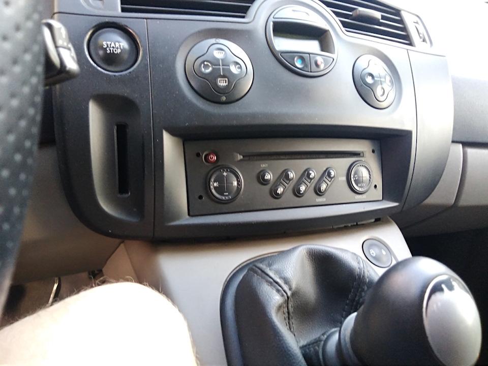

вот такая
1 минуту назад, poRox52 сказал:
вот такая
Что написано под правым джойстиком? Кажется update list.

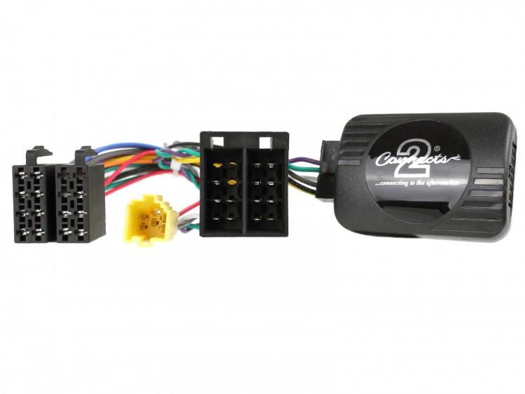

Вот решение твоей проблемы. Синий разъем как раз на штатную магнитолу Renault update list.
