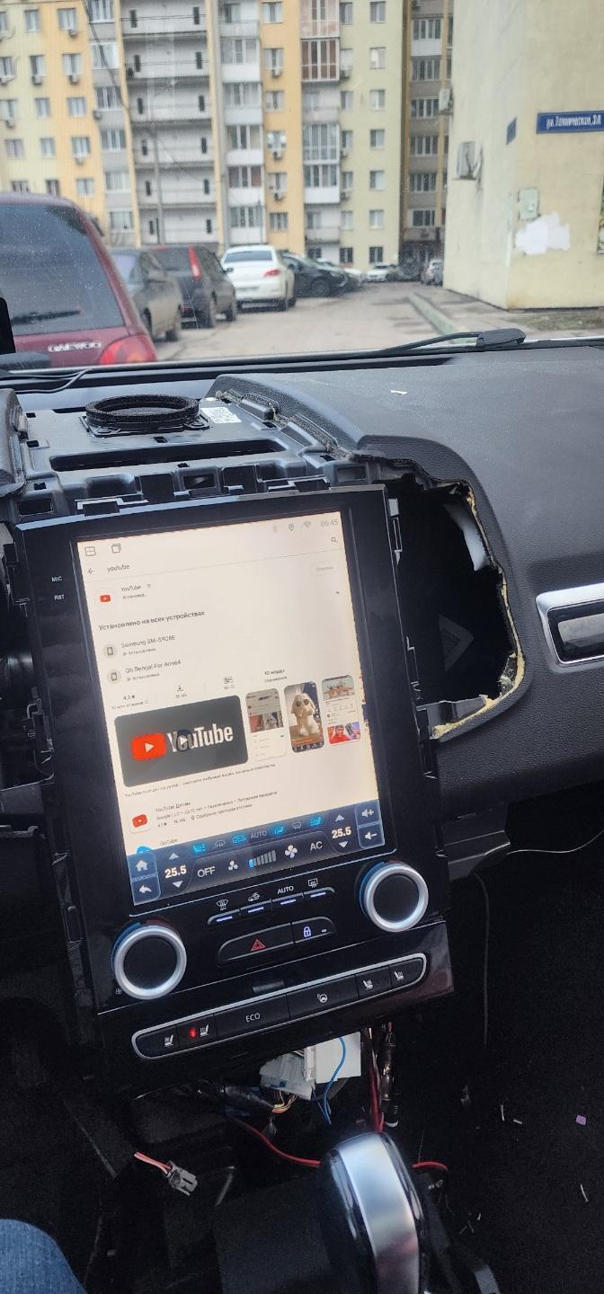

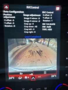

Всем привет. Итоги моих мучений. Установил систему кругового обзора birdview 360, и сменит r link 2 на китайскую голову TS 18.
По итогу, что не работает или пока не могу настроить:
1.система парковки
2. Не видит датчики давления (на приборной панели все есть)
3. Звук парктроника не через колонки
4. Кнопка подрулевого переключателя отвечающего за переключения радио, aux и тд. теперь внизу, а на этой кнопке выдает эквалайзер.
5. Самое главное: так и не запустился усилитель bose. Вроде по сигнальному проводу все нормально, а звука нет.
Из-за этого пришлось ставить сторонный усилок.
Вроде все.
В самой системе очень много настроет авто, которые не выдавал р линк. Например больше настроек стиля вождения 5 шт. Вместо эко и обычной (на фото) и еще куча всего, что я еще не понял как работает.
Пока все.

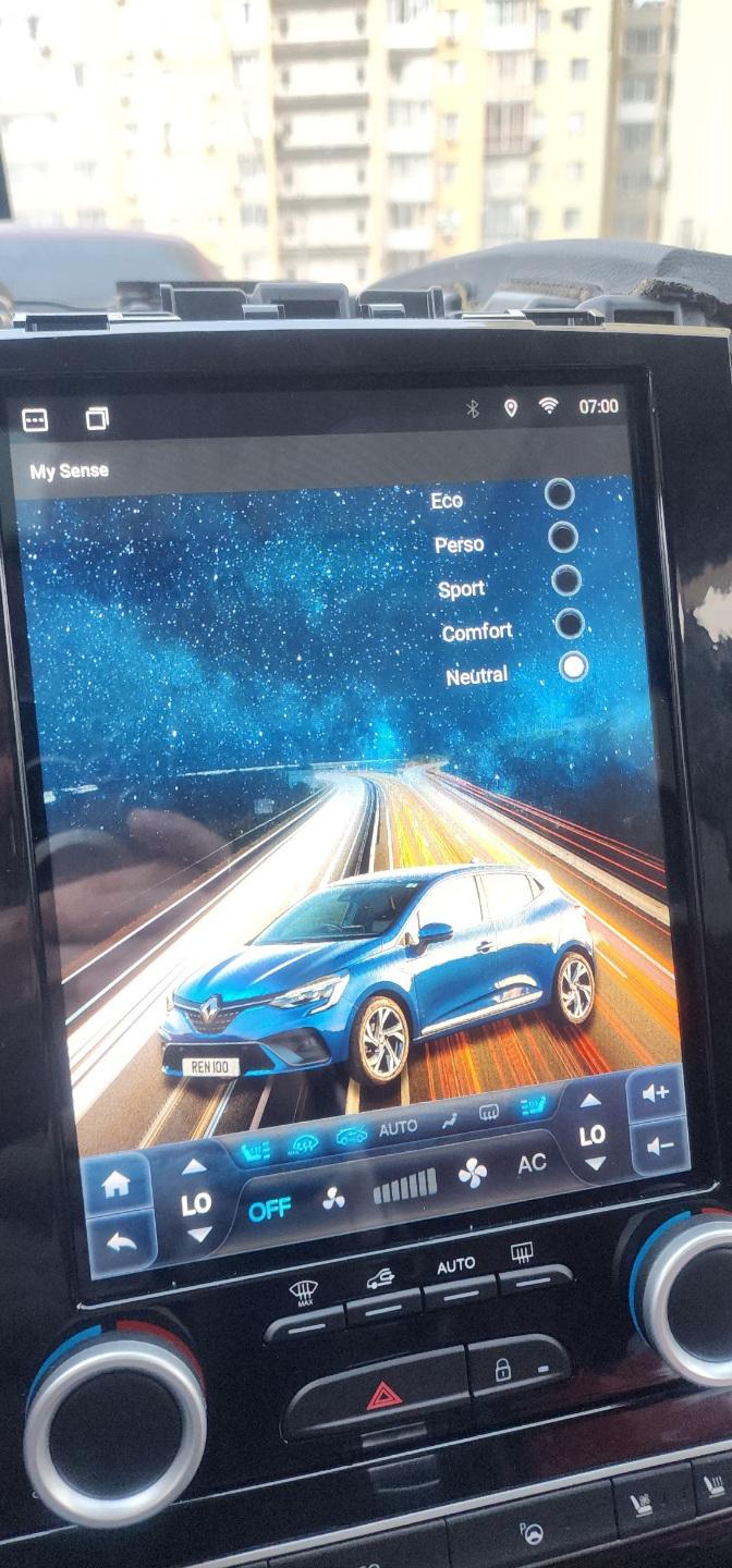

07.04.2024 в 09:28, ilija1982 сказал:

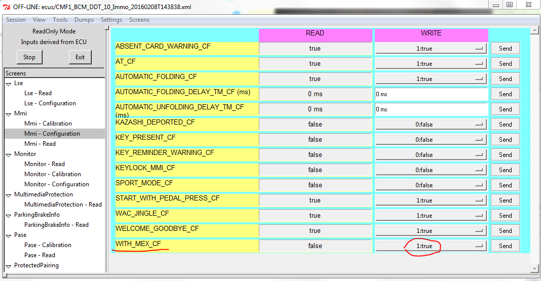

Никак не работает. Это китайский аналог Multisence, который можно включить и на штатном R-LINK2, но наши двигатели и коробка ничего кроме Normal и ECO не поддерживают. Рулевое тоже не совместимое.
Кстати, для корректного переключения в ECO через интерфейс ГУ нужно ещё один параметр в ЦЭКБС подправить (правда, не знаю поможет ли с китайским ГУ):

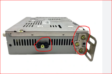

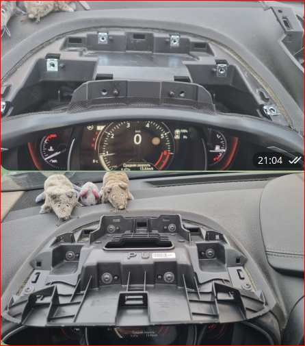

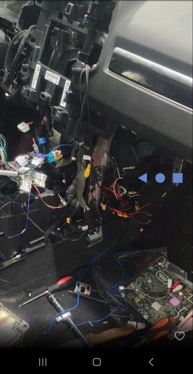

Дополню, чтобы вытащить блок радио не нужно снимать панель. Главное аккуратно вынуть направляющие ее из салазок путем поочередного вдавливания блока внутрь (сначала правую сторону потом левую), потом со стороны снятого бардачка открутить от блока уголок, которым блок прикручивается к панели. После вытягивать его вниз немного оттянув пластик, и повернув на 90 градусов блок, он хорошо вытаскивается.
8 минут назад, ilija1982 сказал:
чтобы вытащить блок радио...
А снимать обязательно? Без снятия разъемы не отсоединить?
19 минут назад, Мышун сказал:
Отсоединить можно. Не вынимать тоже можно, но места очень мало остается, чтобы туда всю проводку запихать. Все в притирку будет.
Изменено пользователем ilija1982

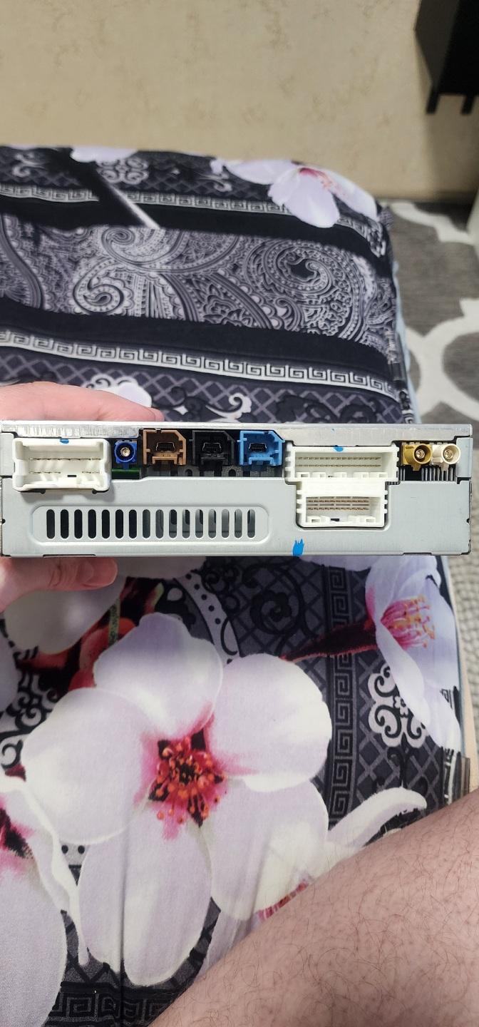

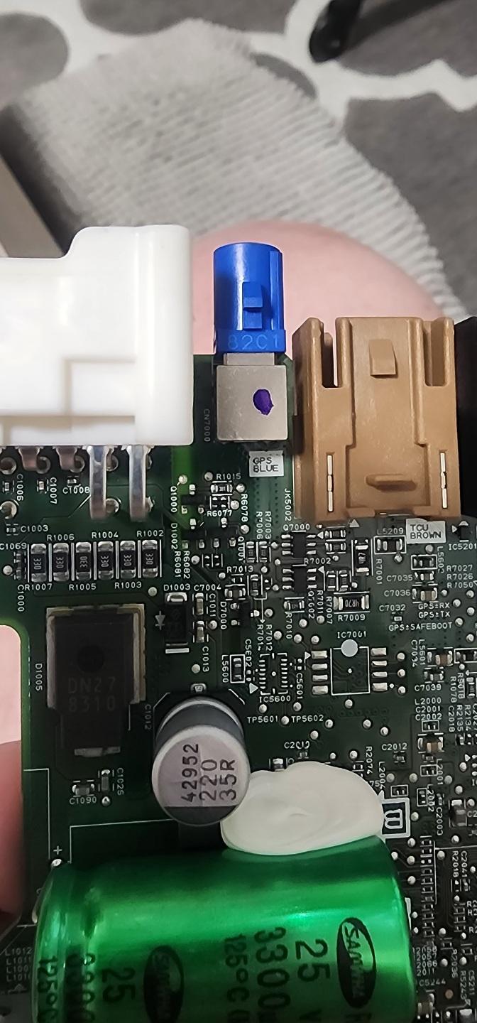

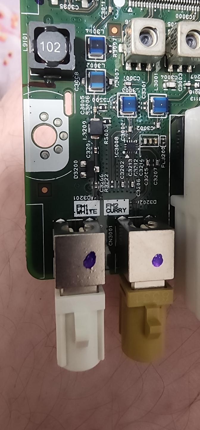

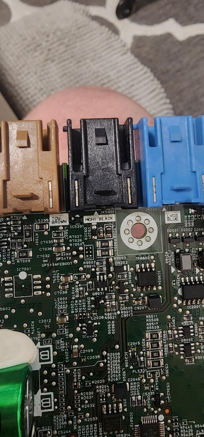

А что там с антенными гнездами? Я свою пока не разбирал, но по схемам и картинкам из интернета должно быть 2 или 3 входа. Какой из антенных кабелей подключили к китайскому ГУ?
4 часа назад, Мышун сказал:
Значит у меня такая же.
Подключил белый и коричневый (тёмно-красный) синий это GPS вроде. Его не подключал

Красный (коричневый) идет к TCU (ЭРА-Глонасс), он над бардачком
Подключен ли ещё одни USB к р-линку пока не знаю

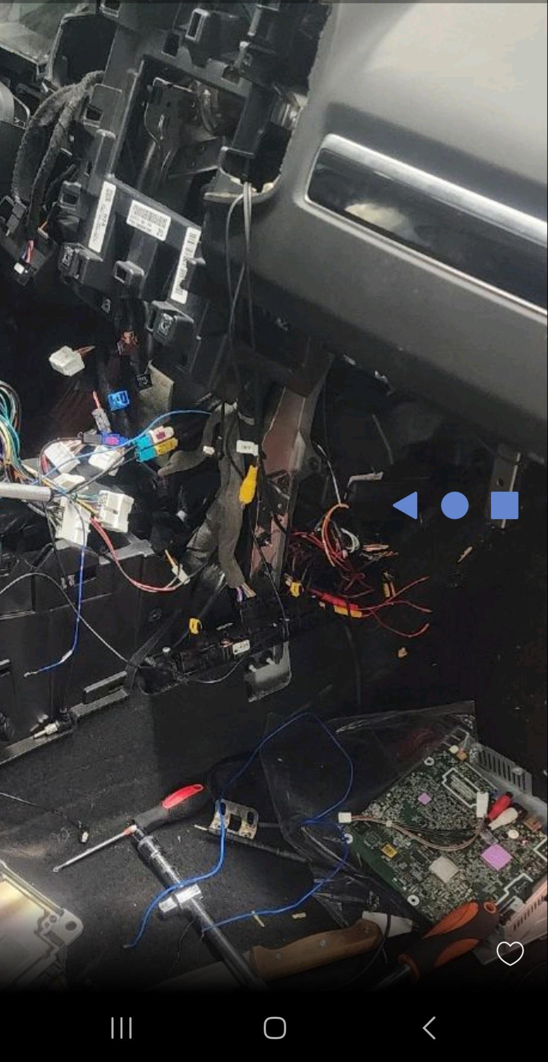

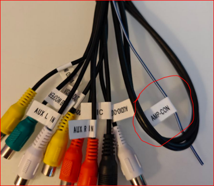

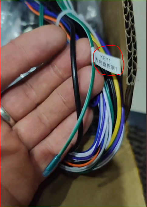

Илья, ещё пара вопросов:
1. Таких или подобных проводов висящего в воздухе не было в китайских жгутах:
(Это фото кабелей Sinosmart)
Судя по всему один из них - включение усилителя, а другой как-то связан с кнопками на руле или джойстиком.
2. Желтые тюльпаны (папа-мама) соединяли? Я так понял, что это видео от штатной камеры.
3. Антенны и симку куда закопали?

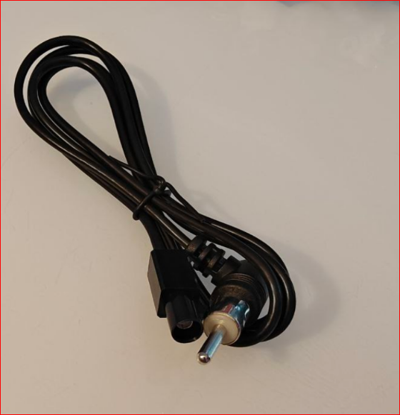

По антене - я не очень понял, она у нас вроде как с усилителем, который в р-линк2 (а может и нет не нашел информации) поэтому приобрел переходник на 2 выхода с усилителем, и в проводке есть кабель для усилителя антенны.
Провод amp-con на тюльпанах соединяется с таким же amp-con  на разьеме от cunbas, и это действительно для запуска усилителя бозе.
Провод key нужен для настройки кнопок на руле, но это если нет canbus, если он есть, то провод остается не подключённым.
Так как я поменял усилитель, то у меня звук пошел через эти тюльпаны. (Если родной усилок заведется, то тюльпаны подключать не нужно). Я использовал только вход видеокамеры, но так как поставили систему кругового обзора, то на этот кабель вся система и приходит.

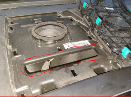

Про антену gps сказать не могу, не присутствовал, когда ее ставили, а 4G слева от бардачка на пластик прилепили.
На фото она где синяя стрелка
А симка у меня в бардачок выведена. Туда же шнур с юсб с ГУ и еще юсб с кругового обзора

28 минут назад, ilija1982 сказал:

У меня есть мысль поставить антенны под крышку с центральным динамиком, а если по толщине места не хватит, то под козырек приборов. Динамик парктроников тоже можно по центру запихать, да и симку, разбирается всё легко, а к симке каждый день доступ не нужен
Фотографий, которые помогли бы понять описанную процедуру, не делали? Про салазки не очень понял. Уши разве сверху не прикручены (может путаю с чем-то).

Идея запихать все под центральный динамик хорошая. Жаль мне не пришла в голову.

Фото нет.
Как разберете, то поймете о чем говорил.
По бокам ГУ есть 2 прикрученных пластиковых втулок, они вставлены в направляющие (салазки), вот их и нужно аккуратно из этих салазок и выдавить. Там ломаться нечему, сначала одну сторону выдавить, потом вторую.
Завтра пришлю фото ГУ.

Интересно, почему у Вас усилитель не завелся? Программная проблема? Постоянное питание на сигнал включения пробовали подавать?
Кажется понял про уши и салазки. Из салазок выдавлю, правое ухо отвинчу от блока, а левое? К машине уши не привинчены?
Я уверен, что по месту все будет понятно, но мне всем этим делом на улице или на даче придется заниматься, и какого-то инструмента может под рукой не оказаться поэтому хочу максимально подготовится.

Питание напрямую тоже на усилок подавал, но он молчал.
Если послушать товарища, который рассказывал про решение этой проблемы, то это была программная проблема.
По поводу ушей - к правому подобраться легко, там есть доступ свободный, там где был бардачок, а к левому практически ни какого. Но мне хватило открутить только одно, чтобы вынуть.
К машине уши прикручены сверху тоже торксами, поэтому нужен длинный угловой torx t20 (брал такой набор https://ozon.ru/t/Jb3zzYb). Откручивать не очень удобно, но все получиться.
Для снятия ГУ в колеосе достаточно Т20 (уши от ГУ откручивать не обязательно).

Усилку для работы нужно питание, сигнал возбуждения и кан-шина. Если в шине нет того, что нужно усилку, то и работать он не будет.
Даже без снятия всей панели?
Вроде, всё это есть в китайском ГУ. Мне только не совсем понятно почему они сигнал включения не заводят в разъем. Там же включение подачей 12В? Или как-то хитрее?

Я без откручивания уха, не смог гу снять с верхних петель, он упирается в железо и всё. А с одним ухом получилось
@ilija1982, есть фото снятого с колеоса блока со стороны разъемов?

Да, можно без снятия всей панели, но подразобрать всё-таки придётся. Сигнал пробуждения - это +12, да.

Антенна с белым разъемом - плавник или штырь без внешнего усилителя, с коричневым - антенна на заднем стекле через активный усилитель в багажнике. Этот усилитель питался от ШГУ по сигнальной цепи. Сомневаюсь, что активный сумматор выдает наружу питание для внешнего усилителя, а значит в игре остается только антенна на крыше.
То, что всё это дело получится согласовать очень сомневаюсь, слишком уж разные входные каскады были у ШГУ, значит и антенны сильно разные.
Надо пробовать, может быть с сумматором и лучше будет,  но я пожалуй, начну с подключения китайского ГУ только к белому разъему.
По поводу ЭРА Глонасс без GPS разъема и коричневого USB она неизбежно останется без координат. Хорошо, что хоть ошибку не выдаёт. Очень опасался, что с ней будут проблемы.
Голубой USB, кстати, был подключен к экрану

Пока не пришло ГУ, хочу разобрать обшивку в багажнике, добраться до антенных разъемов и померить есть ли на них напряжение. Если нет, то куплю активный адаптер, если есть, то пассивный и буду думать как подать такое же от китайского ГУ

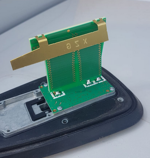

Это родной плавник с Колеоса. Разбирал не я, поэтому что на плате снизу не знаю, но судя по обилию переходных отверстий, там дофига всего накручено и ничего, кроме усилителя там быть не может
Есть версия, что антенный переходник с усилителем (https://ozon.ru/t/kXEeAPq) на самом деле содержит не усилитель, а устройство для подачи питания в штатные антенные кабели (антенный инжектор питания).
Если это так, то это решает все проблемы, о которых я выше писал.
Переходник у меня будет через пару дней, проверю и буду знать точно. А сегодня на всякий случай проверю, что с р-линка на антенны выдается именно 12В.
Пассивный переходник будет работать с активными антеннами только если магнитола умеет выдавать питание на штатный антенный вход. Такая опция должна быть в настройках, но может не работать  (работает ли конкретно в обсуждаемых магнитолах пока информации нет). Продавец ответил, что такая опция есть.
В принципе, если подать питание на белый разъем (антенна на крыше) то и без второго должно работать. Если не ошибаюсь, то в стекле антенна диапазона AM.

Еще, кстати, обнаружилось, что сигнал включения усилителя в кабелях Sinоsmart заведен не на "AMP CONT" (этот провод не подключен), а на "Antenna AMP". Получается, что если в настройках отключить питание антенны, то и усилитель замолчит. Может быть это одна из причин того, что усилитель не у всех работает.

Нашел статью, в которой разобрали антенный переходник якобы с усилителем (одноканальный, но это не принципиально).
Вывод - внутри нет усилителя, а есть устройство подачи питания в штатный усилитель по штатному кабелю.

У другого продавца активного переходника (https://ozon.ru/t/Q2A1bqN) грамотно написано что это такое. Никакого усилителя. Само устройство точно такое же.
Переходник со штатного антенного двойного разъема типа "FAKRA" на азиатский разъем для активных штатных антенн (требующих доп. питания 12В)
Получил антенный переходник: https://ozon.ru/t/DlL2LZZ
Как и следовало ожидать, никакого усилителя в нем нет. Внутри простейший T-образный фильтр питания на 2 резисторах и конденсаторе и конденсатор, закрывающий проникновение постоянного напряжения в ГУ.
Больше ничего там нет.
Для подключения альтернативных ГУ вместо R-LINK 2 или S-LINK такой переходник должен снять все проблемы.
Провод питания нужно подключать туда, где питание появляется при включении ГУ и снимается при "засыпании" ГУ. В ГУ Sinosmart (и, вероятно других тоже) есть специальный выход "Radio Antenna AMP", но туда уже подключен сигнал включения усилителя. Почему для усилителя не использован выход AMP-CONT пока не знаю, но в принципе, можно было бы и туда питание антенны подключить. В крайнем случае, можно использовать ACC (отключаемое питание, "зажигание").
Если ГУ умеет выдавать питание на антенный вход, то можно обойтись пассивным переходником: https://aliexpress.ru/item/1005006124991612.html?gatewayAdapt=glo2rus&sku_id=12000035865341073
В теории, питание на антенну могут выдавать все ГУ, если включить соответствующую настройку, но известны случае, когда питание не выдавалось, поэтому первый вариант переходника более универсальный.
Ни в одном из указанных переходников нет никакого согласования антенн. Они просто соединены накоротко. Я не исключаю вариант, что с одной антенной (белый разъем) может работать лучше, чем с двумя, поскольку одна антенна может лучше согласоваться с ГУ. Надо пробовать.
