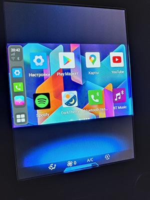

Доброго дня.
Пару дней назад, получил заказанную коробочку UX999Pro. Сейчас пользую, исследую, настраиваю. Пока ожидал доставку, читал осуждения на 4pda и в телеграм. Там много обсуждений и полезной информации, однако наш R-Link мне не попался. В связи с этим просьба к Вам. Уважаемые господа, Мышун, и DRED77, поделитесь опытом.
В "телеге" много пишут про обновление прошивки и некоторым пользователям это помогает улучшить работу девайса.
Как обстоят дела с прошивками на ваших устройствах? Обновляли, или нет? Если да, то какую скачивали?

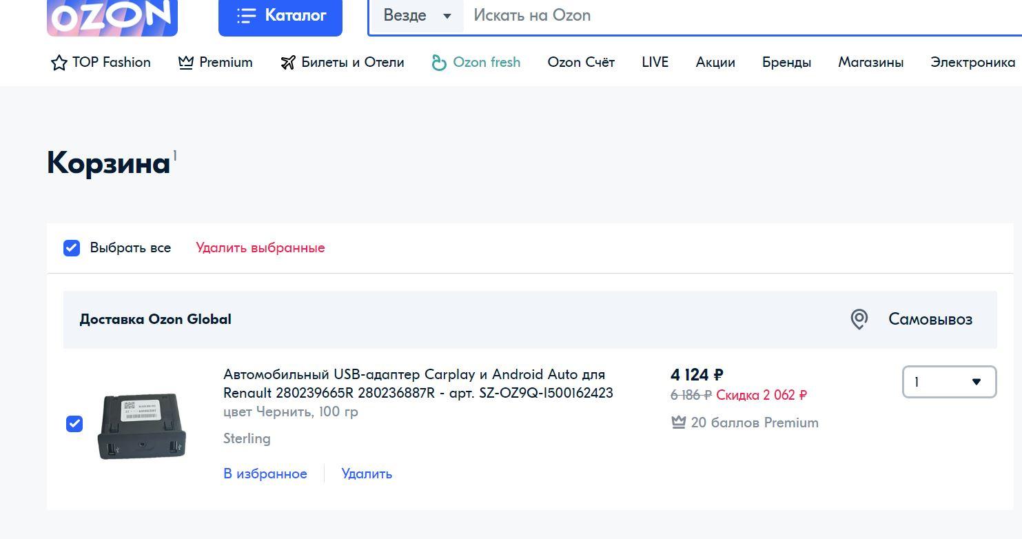

Хотел купить картридер другой версии - Автомобильный USB-адаптер Carplay и Android Auto для Renault 280239665R 280236887R , заказал на АЛИ, так ни денег ни картридера (отозвали с таможни 25 февраля (спасибо братьям из  Китая)) по деньгам послали почти открыто.
В результате отдал свой родной картридер на растерзание и Мышун сделал из него ВЕЩЬ. Один порт работает только на зарядку с усиленным током 2А, другой работает как штатный ИНФОРМАЦИОННЫЙ, только теперь на нем есть и AndroidAuto и CARPLAY.  К сожалению SDcard пришлось пожертвовать.
И теперь красота. Зависания исчезли, работает как скаженный, замечаний нет.  GPS включил через R-link, интернет через симку ТЕЛЕ-2. Лежит в подлокотнике в отсеке с охлаждением. Заслонка открыта на обдув, вентилятор пока выключен совсем, но потихоньку дует на скорости.
Аппарат ХОЛОДНЫЙ, что еще надо.
Предлагают на Озоне купить картридер, но тогда цена была за 6к, сейчас бы купил, но уже не надо. Везут из-за бугра, но с Озона можно и деньги стрясти если что
Уточню: это нужно только тем, у кого не работает CarPlay из-за старой версии блока USB.
Аппаратно отключить микросхему USB-хаба, которая не давала работать CarPlay, а по второму порту отключил режим "умной зарядки" и "backcharge" и теперь этот порт выдаёт столько, сколько может и телефон не пытается ограничить ток зарядки.

Коробочка работает шустро, стабильно. Я доволен. Теперь есть возможность привычные android приложения открывать на дисплее R-Link. Яндекс Навигатор капризничал до отключения Алисы и обновления прошивки. Сейчас работает без проблем. Все показывает, водит по городу и разговаривает человеческим голосом, даже в фоновом режиме. СИМ-ка установлена, в интернет коробочка выходит как через мобильную сеть, так и через точку доступа WiFi со смартфона. Подключается и работает от WiFi 2,4GHz и к 5GHz. Есть возможность зайти на устройство удаленно. Некоторые изменения делаю с компа или смартфона в уютной домашней обстановке.
Устройство UX999PRO. Прошивка Navlynx APM888 2022-05-20. Лаунчер пока не выбрал. Экспериментирую на вкус и цвет...

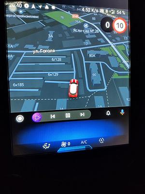

Купил коробченку - UX999Max - прошивка от мая 2022г.
Со звуком никаких проблем нет, все играет и никаких наложений, заторможенностей или пропадания нет (Алису в Янавигаторе отключил сразу)
Нагрев - да есть но не сильнее 70-75°С - положу ее в отсек с охлаждением. Глюков при нагреве не замечено.
Пока заметил такие косяки:
1. Зависает ЯН - если использовать GPS самой коробки. Отваливаются спутники и в это время, если ЯН включён, зависает вся система - ни одна из кнопок на экране не реагирует на нажатие - только боковые кнопки ГУ и подрулевой джостик. Аналогично было в магнитоле на Андроиде, которую ставил в предыдущую машину.
2. Коробка запускается сразу как только откроешь дверь авто и на экране ГУ высвечивается рабстол коробки, но пока не включить кнопкой ГУ не будет ничего работать (все это без завода движка).
3. Если в таком положении :LaieA_032:(п2) оставить включеное ГУ и не закрыть авто с ключ/карты - система не уйдёт в сон ни через 10мин ни через 2ч.
4. Если в течение 1-2мин после открытия двери авто не завести движок тогда нет реакции на нажатие кнопки CarPlay для перехода на раб стол коробки - придётся перетыкать коробку.

Блок USB можно заказывать здесь
https://aliexpress.ru/item/1005002559450976.html
- присылают тот что нужен.

Купил UX999Max - прошивка июньская 2022г. Пока еще не настраивал
Для полноэкранного режима нужна 8-я версия и выше. У меня семерка.
Но можно ли изменить разрешение как в андроид авто (на втором фото), чтобы максимально использовать верхнюю часть экрана?
Или только после обновления прошивки?
Изменено пользователем bil
34 минуты назад, bil сказал:
Ошибся, версия 3.3.16.946
Нужно обновить прошивку и тогда с размером картинки всё будет ок.
15.08.2022 в 11:10, bil сказал:
Спасибо, буду обновлять.
с 3 до 7 - только через Клип с обновлением загрузчика, иначе будут большие неприятности вплоть до "кирпича". с 7 до 8 или 9 можно самому
14.08.2022 в 18:11, bil сказал:
Это определяется только прошивкой. В Карплей и АндроидАвто используемая область экрана разная и это не поменять.
