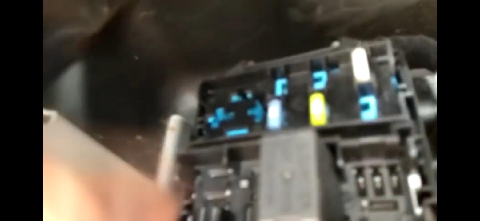

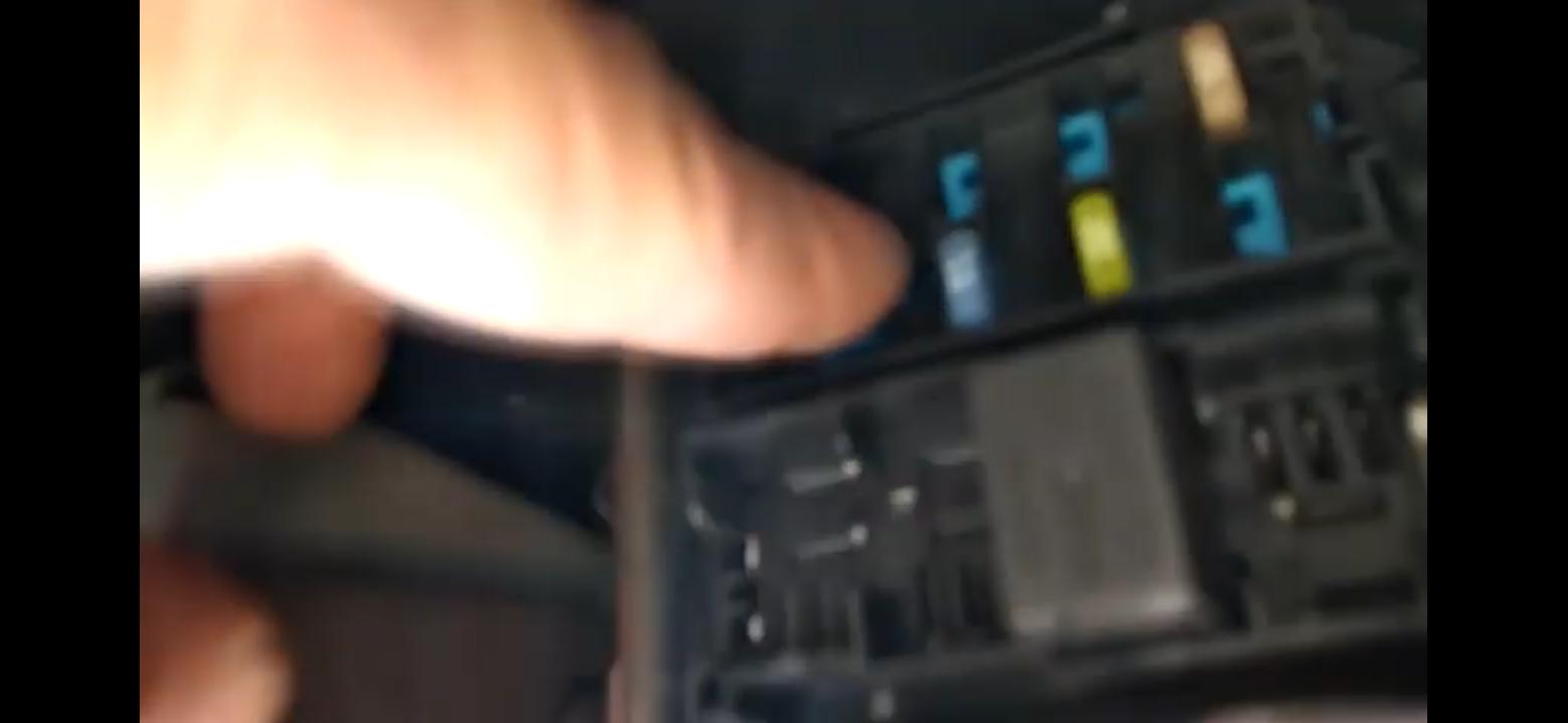

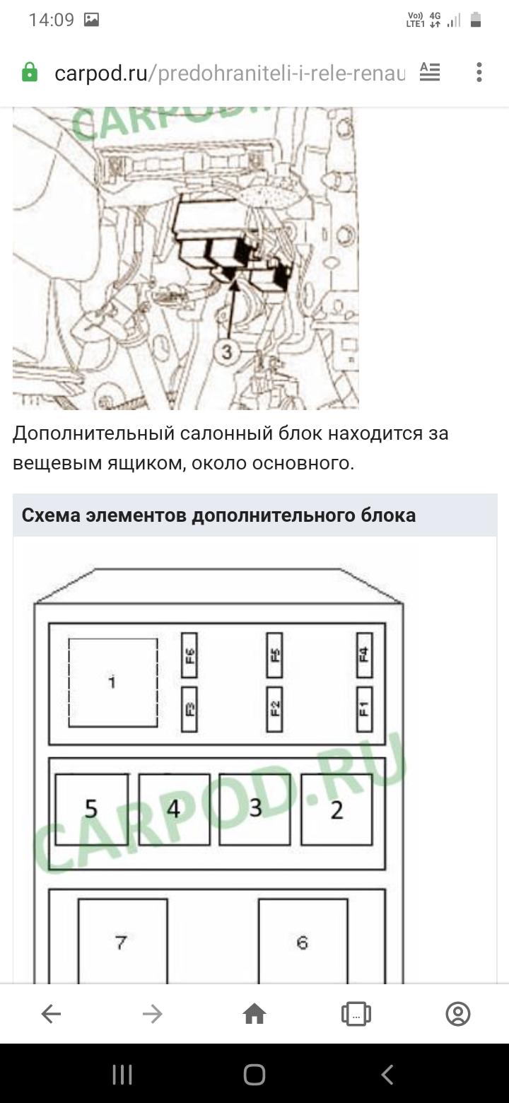

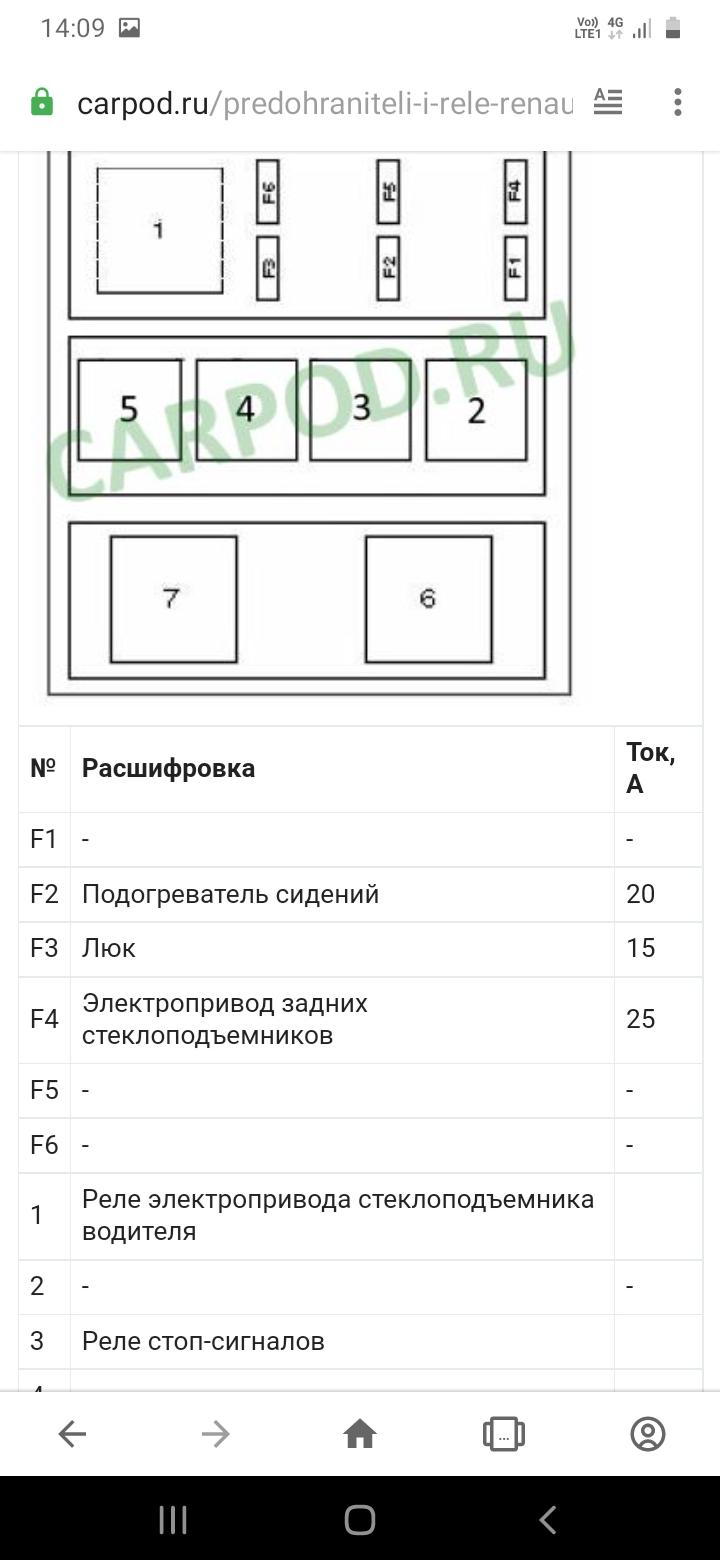

argus801 Опубликовано 16 Февраля 2022 Опубликовано 16 Февраля 2022 Я не специалист само собой ,но в если в клио 3 вынуть бардачок там и находится реле стопсигналов..Во всяком случае в ютубе на идентичной машине его вынимают и прозванивают Я не специалист само собой ,но в если в клио 3 вынуть бардачок там и находится реле стопсигналов..Во всяком случае в ютубе на идентичной машине его вынимают и прозванивают Цитата Поделиться этим сообщением Ссылка на сообщение Ссылка на комментарий Поделиться на других сайтах Прочее
Фёдорыч Опубликовано 16 Февраля 2022 Опубликовано 16 Февраля 2022 6 минут назад, argus801 сказал: если в клио 3 вынуть бардачок там и находится реле стопсигналов Если у Вас машина с ESP, то есть такое реле. И называется оно, действительно, реле стоп-сигналов. Только вот, в отличие от реле ближнего/дальнего света фар, к примеру, где от переключателя подаётся питание на катушку реле, а силовые контакты замыкают цепь "+" напрямую от предохранителя на лампы, в цепи стоп-сигналов это реле замыкает цепь "концевик - лампы". То есть, никакие проблемы с реле не могут приводить к тому, что стопы не выключаются. Цитата Поделиться этим сообщением Ссылка на сообщение Ссылка на комментарий Поделиться на других сайтах Прочее

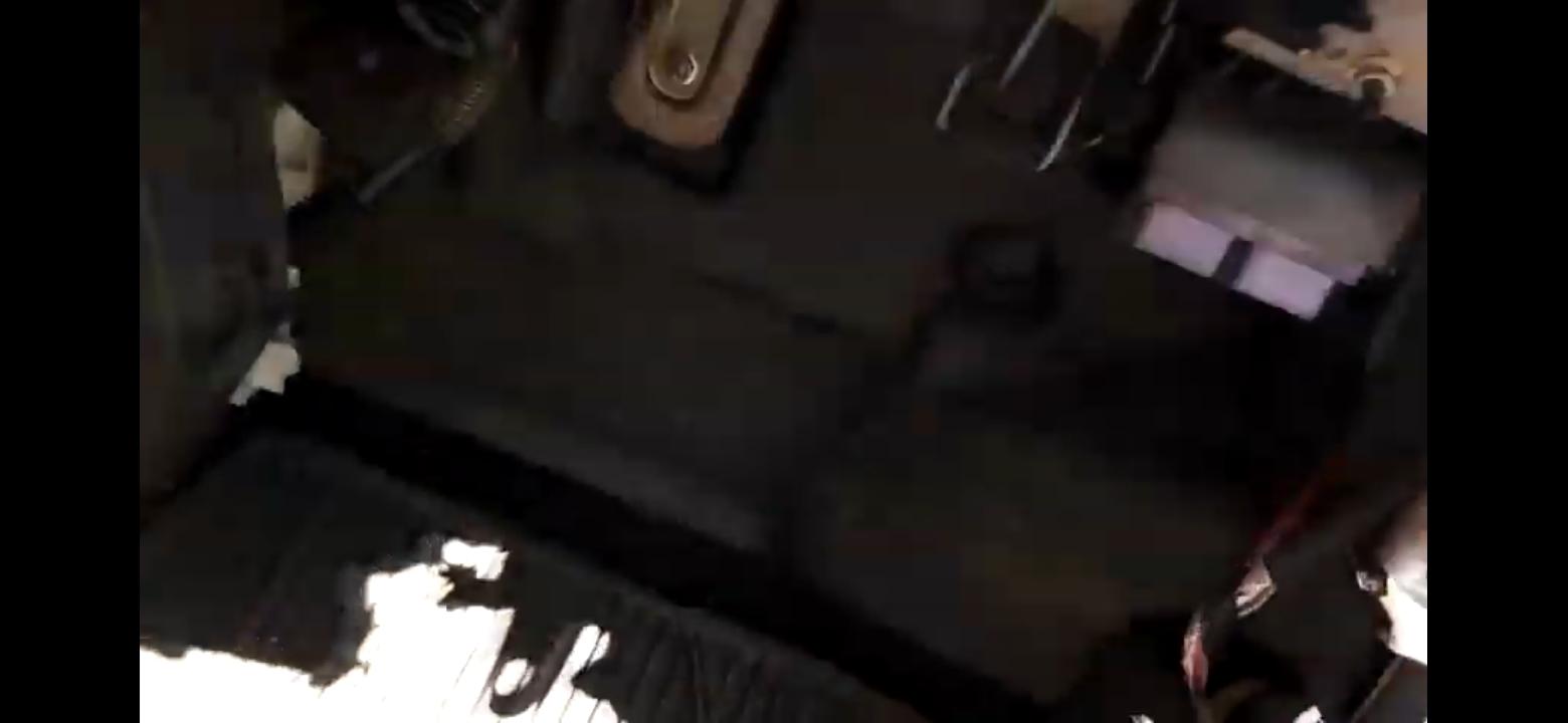

argus801 Опубликовано 16 Февраля 2022 Опубликовано 16 Февраля 2022 (изменено) И по поводу заедания педали-если я прпвильно понимаю проверить это можно так-как зависнут стопсигналы рукой подтянуть педаль тормоза к торпеде и если проблема в педале-стопсигналы должны погаснуть,я суть правильно понял?..Я рукой просто подтяну педаль механически,сняв нагрузку с кольцевика Изменено 16 Февраля 2022 пользователем argus801 Дополнил Цитата Поделиться этим сообщением Ссылка на сообщение Ссылка на комментарий Поделиться на других сайтах Прочее
ЮрийСергеевич Опубликовано 16 Февраля 2022 Опубликовано 16 Февраля 2022 Ну, с этого надо было начинать.... ща пробуй при нажатой педали вытащить шток концевика. Отпустив педаль шток сам утопится до нужного ему положения. Цитата Поделиться этим сообщением Ссылка на сообщение Ссылка на комментарий Поделиться на других сайтах Прочее
Фёдорыч Опубликовано 16 Февраля 2022 Опубликовано 16 Февраля 2022 17 минут назад, argus801 сказал: если я правильно понимаю Правильно. Цитата Поделиться этим сообщением Ссылка на сообщение Ссылка на комментарий Поделиться на других сайтах Прочее
argus801 Опубликовано 16 Февраля 2022 Опубликовано 16 Февраля 2022 Попробую так и сделать...Повторюсь:Как только стопсигналы не гаснут,беру педаль тормоза рукой и усилием её поднимаю вверх,если проблема в этом то стопсигналы погаснут,так как эти недостающиее мм хода педпли тормоза я подтяну рукой Цитата Поделиться этим сообщением Ссылка на сообщение Ссылка на комментарий Поделиться на других сайтах Прочее
Фёдорыч Опубликовано 16 Февраля 2022 Опубликовано 16 Февраля 2022 14 минут назад, argus801 сказал: Как только стопсигналы не гаснут,беру педаль тормоза рукой и усилием её поднимаю вверх,если проблема в этом то стопсигналы погаснут,так как эти недостающиее мм хода педпли тормоза я подтяну рукой Да. Цитата Поделиться этим сообщением Ссылка на сообщение Ссылка на комментарий Поделиться на других сайтах Прочее
