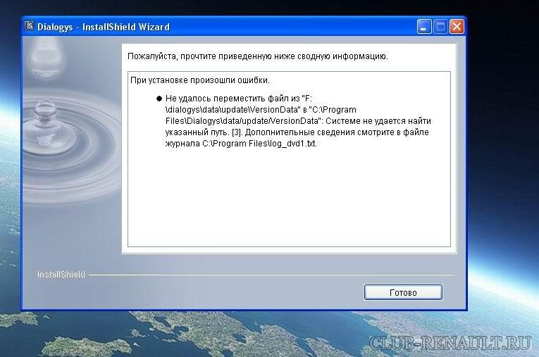

Что делать у меня ничего не получается.
Я уже час пытаюсь установить версию 3.1.7, но устанавливая второй диск в самом начале появляется сообщение "Программа не смогла найти некоторые элементы, необходимые для продолжения установки.
Приглашаем Вас установить компакт-диск Dialogys O".
При этом зеленые галочки при установке 0 диска напротив необходимых программ имеются и установка его проходит успешно, но вот второй диск никак ... :angry:
ПОМОГИТЕ, может кто-то сталкивался с такой ситуацией! :blink:

Знаю решение проблемы.Просто скопируйте содержимое нужного диска и разместите в директории установки програмы.И ещё если хотите видеть приблизительную стоимость детали то програму надо устанавливать на английском и регион выбрать например "Англия" или "Франция",затем когда устоновите програмку, то язык поменяйте на русский и всё будет работать,только цены будут в фунтах или ... ,вобщем это лучше чем ничего.
Удачи Вам.
Удачи Вам.
Я пробывал копировать диск 1 в директорию в которую установил диск 0, но это не помогло, т.к. диск 2 при установке тоже начал спрашивать диск 0
Туже самую процедуру провидите и с диском номер два.Просто скопируйте его в папку Диалогиса.
Все получилось! Сделал как Вы советовали, просто скопировал оба диска в директорию и все заработало!!!!
СПАСИБО ! ! ! :D

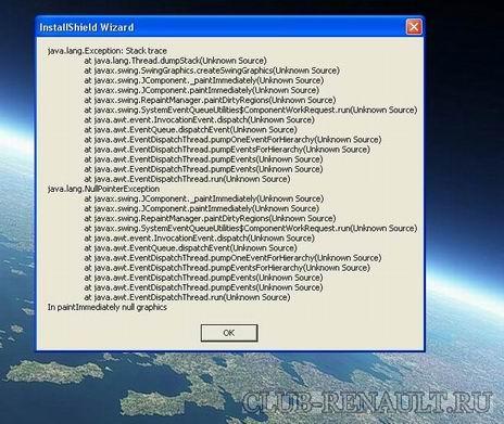

Многократно пытался установить Диалогис. После установки 1-го диска, при попытке накормить вторым - "чего то мне не хватает". WIN-XP-Prof
Излечилось просто. Почерпнул направление мыслей в меган-клубе.
Создать учетную запись на латинице с правами администратора.
Убить все старое, что ставили для Диалогиса (Ридер, Яву, Квик, сам Диалогис).
ЗАйти под новой записью.
Проделать установку заново.
Все работает.

Небольшие соображения по установке Диалогиса и не только.
Задумался я тут намедни, почему у меня установка прошла без сучка и задоринки, а у некоторых были с этим проблемы. И подумалось тут...
Некоторые программы при установке распаковывают свои файлы во временные папки Temp и TMP. И многим установщикам не нравится путь к этим папкам по умолчанию (спасибо Гейтсу за очередной ляп-хотел как лучше...). А в локализованных (даже с MUI) путь выглядит следующим образом:
%windir%\Documents and Settings\Пользователь\TMP(Temp). Особенно, если пользователь по простоте душевной ввёл имя на кириллице. А такое- сплошь и рядом! Особенно славятся капризностью в этом плане изделия Adobe. Вполне возможно, что и Диалогис чувствителен к этому- всё ж портированное с МАКа изделие.
В литературе и в практике давно существует способ избежать всех этих сложностей: просто изменить переменые среды для этих папок.
Для этого:
создаём в корне диска С: две папки и обзываем их TEMP и TMP. Затем, щёлкаем по значку "Мой компьютер" правой клавишей мышки и выбираем пункт "Свойства" (или нажимаем клавишу "Windows(c флажком)" и клавишу "Pause/Break"- что быстрее). выскакивает окно "Свойства системы".
Далее, выбираем вкладку "Дополнительно" на ней жмём клавишу "Переменные среды".
В верхнем окошке видим "Переменные среды пользователя ля-ля-ля". Выделяем верхнюю строчку и жмём клавишу- "изменить". Пишем там: C:\TEMP . Сохраняем результат. То же самое проделать и с папкой C:\TMP. в любом случае, облегчится жизнь многим программам...
*Системные переменные(в нижнем окошке)- не трогать!*
Выглядеть переменные среды после этих упражнений должны приблизительно вот так:
Заметили, кстати: я никогда не использую кириллицу для названий переменных, путей, папок и т.д. Во избежание... ;)
Так же и всем рекомендую то же самое: файл- называйте как угодно, во всём же остальном- кириллица противопоказана!
