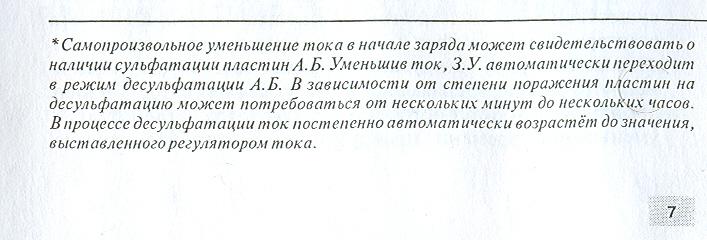

SAWA Опубликовано 15 Февраля 2007 Опубликовано 15 Февраля 2007 Вот стрелка доползла до 6.35А, и пока стоит на месте(заряжается, берёт заряд ). Сутки ещё подержу на зарядке, посмотрю что получится. Если нормуль всё будет, то поставлю на авто и попробую покататся, с родным аккомом в багажнике. Режим езды дёрганный, много пуск-стоп, так что если аккому пи-пи-пи, то к вечеру я об этом первый узнаю. Цитата Поделиться этим сообщением Ссылка на сообщение Ссылка на комментарий Поделиться на других сайтах Прочее
kurt Опубликовано 17 Февраля 2007 Опубликовано 17 Февраля 2007 Это точно, ерундой занимаетесь! Если напряжение аккумулятор 2,4 В, ТО ОН НИ КОГДА НЕ ЗАРЯДИТЬСЯ, не наберет положенную емкость и не будет работать. При напряжении аккумулятора меньше 9 В его надо выкидывать (личное мнение). Ну а лед в банках говорит о том, что там уже не электролит, а вода. Смысла нет заряжать. Ну заведется один раз, а потом где-нибудь за городом остановишься по "нужде" и всё -тяни на буксире. Вообщем все зарядилось, и все работает. Машина заводится и ездит без проблем. Так что если лед в банках, то не все потеряно. А выкинуть всегда можно успеть. Цитата Поделиться этим сообщением Ссылка на сообщение Ссылка на комментарий Поделиться на других сайтах Прочее
SAWA Опубликовано 20 Февраля 2007 Опубликовано 20 Февраля 2007 Сообщаю результаты. Простоял акком на зарядке неделю, из них двое с половиной суток на токе 6.35А. Поставил его на авто, а его зарядки не хватило даже на срабатывание втягивающего реле. Короче вчера на мусорку его оттараканил. О как. Цитата Поделиться этим сообщением Ссылка на сообщение Ссылка на комментарий Поделиться на других сайтах Прочее
Пятачок Опубликовано 21 Февраля 2007 Опубликовано 21 Февраля 2007 Простоял акком на зарядке неделю, из них двое с половиной суток на токе 6.35А. Кхм, кхм, больше 300 Ач ..... ??? Цитата Поделиться этим сообщением Ссылка на сообщение Ссылка на комментарий Поделиться на других сайтах Прочее
Полковник Опубликовано 22 Февраля 2007 Опубликовано 22 Февраля 2007 Сообщаю результаты. Простоял акком на зарядке неделю, из них двое с половиной суток на токе 6.35А. Он должен был весь выкипеть за это время? Цитата Поделиться этим сообщением Ссылка на сообщение Ссылка на комментарий Поделиться на других сайтах Прочее
SAWA Опубликовано 22 Февраля 2007 Опубликовано 22 Февраля 2007 Он должен был весь выкипеть за это время? Не выкипел. Факт. Цитата Поделиться этим сообщением Ссылка на сообщение Ссылка на комментарий Поделиться на других сайтах Прочее
Meg2 Опубликовано 22 Февраля 2007 Опубликовано 22 Февраля 2007 Вот стрелка доползла до 6.35А, и пока стоит на месте(заряжается, берёт заряд ). Если аккумулятор хороший, то при зарядке ток уменьшается, а напряжение растет. В данном случае постоянно увеличивался ток. Поэтому сразу было видно, что акк. не зарядится, он выполнял функцию простого сопративления Цитата Поделиться этим сообщением Ссылка на сообщение Ссылка на комментарий Поделиться на других сайтах Прочее
SAWA Опубликовано 22 Февраля 2007 Опубликовано 22 Февраля 2007 Я руководствовался инструкцией от зарядного уст-ва, оно полностью автоматическое. Понятно сразу было что новым он не станет, а ещё я очень любопытный. Цитата Поделиться этим сообщением Ссылка на сообщение Ссылка на комментарий Поделиться на других сайтах Прочее
