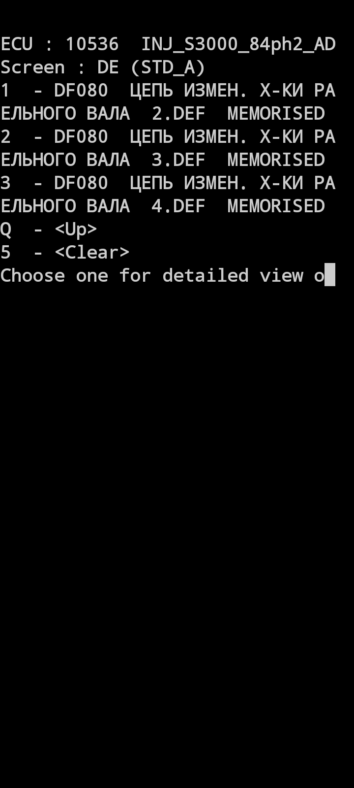

Здравствуйте . проверил вчера Clipом , показывает ошибку - DF 080 цепь измен. х-ки распред. вала 2DEF . DF 080 цепь измен. х-ки распред. вала 3DEF.  DF 080 цепь измен. х-ки распред. вала 4DEF

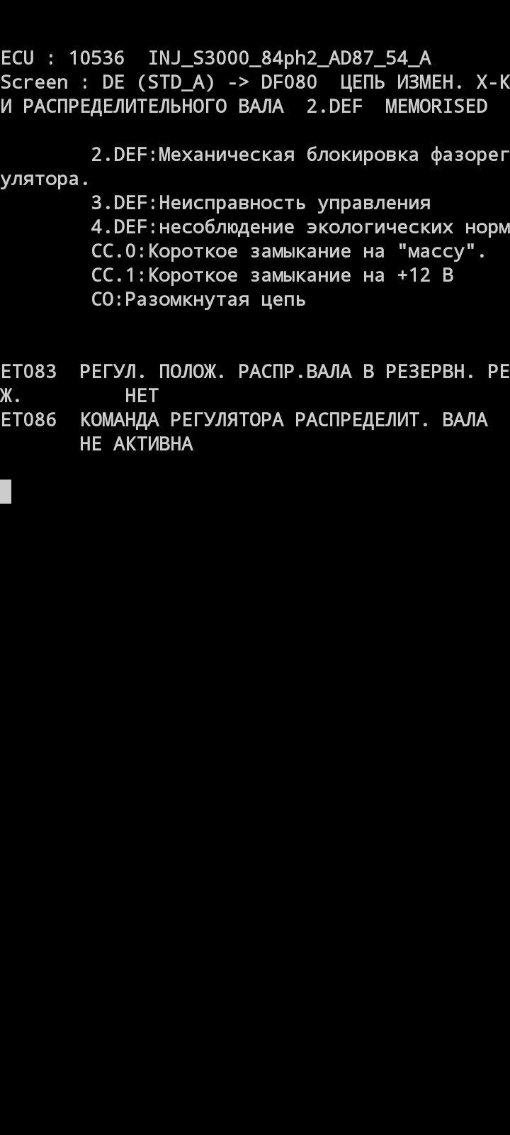

И вот еще расшифровка ошибки
Что тут проверять надо в первую очередь ?

https://mega.nz/file/ODI0GLCD#JdtdDJ0YBTksm7-LRF4nljlXufYhDGStR_zUTLWC8i8
Дело в механической части - 2DEF механическая блокировка фазорегулятора, получается ?
Фазик крышку сняли а там вообще ни какой выработки за год нету, он просто не двигается там
Механическая блокировка, я предполагаю, означает низкое давление масла. Фазик не меняет положения распредвала из-за его слабого наполнения маслом, а то и вовсе отсутствующего давления.
