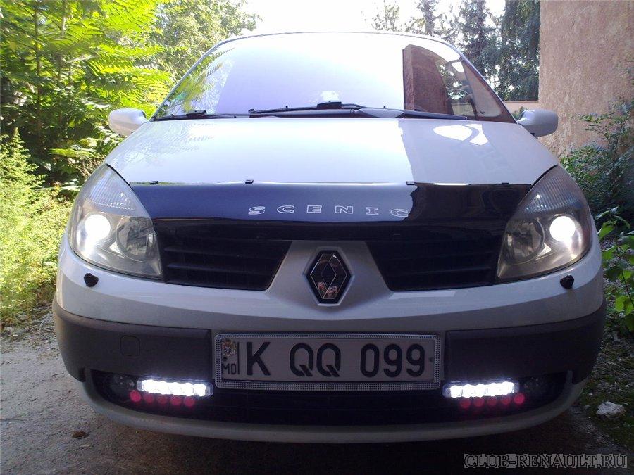

выложи пожалуйста фото как светодиоды в фарах светят на дорогу ночью, очень хочется увидеть. Thanks
А на 2 Сене такое возможно,и где у нас находится реле противотуманок :renaultflag:
Вечерком сфотографирую выложу картинки. У меня маленький косячок пока с лампами светодиодными. Нужно брать такие, чтобы диоды располагались по возможности у самого основания. На момент покупки таких не было в наличии, пришлось купить немного другие, ножка там подлиннее и получается что светодиоды утонули в отражающем колпачке. Можно конечно его сломать, и будет полыхать тогда фара :)
Так как насчёт 2 Сеньки :renaultflag:
В общем с длинными лампочками как на этой картинке хренова выходит. Из-за длинной ножки все диоды получаются спрятаны под отражающим колпачком. Пока придется на галогенках кататься :), найду укороченные попробую их.
Как ходовые огни - при неярком солнце или в пасмурную погоду светятся неплохо. Снимок сделан после захода солнца, но на улице еще светло.

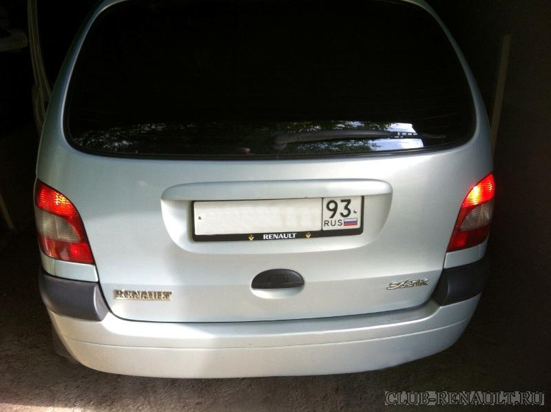

Заказал такую штуку, установил, но на присланном реле из тыльной части выходит красный проводок с разъемом, на него при монтаже надо "завести" "+" при включении зажигания, иначе не работает. А так все умно и отлично ! Спасибо умельцу!
мляяяя.... - или я валет, или фото сего девайса во включённом состоянии, так и не появилось, несмотря на многочисленные просьбы электората.... - я вот ща в мучительных сомнениях, - мутить ли мне вышеосвещённую приблуду у себя на колеснице или забить и кататься как и прежде на штатных антитуманах....
хотя меня зело напрягают горящие сзади габариты.... (ибо жутко люблю светодиоды (везде где смог, поставил...)) - пробовал поставить двухконтактные диоды, но есть момент.... - во-первых, не лезут сволочи на место, по причине оплавления отверстий в отражателях, из-за постоянного пользования габаритами... но это пол-беды, я уж было начал растачивать сии дырки под требуемый размер, но здравый смысл подсказал попробовать всё на улице, и не подвёл.... - гадские торжества осветительской мысли, напрочь отказываются работать как надо, в правильно зафиксированном состоянии почему-то.... - поверхностный осмотр, показал полную идентичность оригиналам, по части расположения контактных элементов... но что-то им сволочам, таки не нравится... ежели хто сталкивался и победил, - великая просьба, - подскажите малограмотным.....

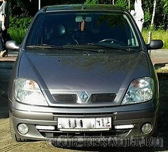

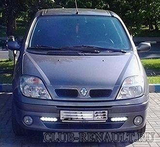

Установил вот такие дхо,аналог Филипс,производство Тайвань.Потребляет 10 вт.,в живую светит лучше(для сравнения включен ближний свет). :renaultflag:

Поставил таки себе купленные недавно ДХО. Светят они довольно прилично, даже при ярком солнце (специально отходил метров на 50, отлично видно), динамика на трассе с включенным кондеем улучшилась по сравнению с ближним светом (субьективно), народ перестал прыгать под колеса на трассе (сравнил сегодняшний день и пятницу), в общем одни положительные впечатления, я доволен :renault_forever:
Вот фотки вечером, качество не ахти конечно... Завтра если будет солнечно сделаю при ярком свете
Изменено пользователем ZVV
Как и обещал вот фотки днем, в принципе очень ничего, на одной фотографии солнце в лоб, на другой вбок, так что сами видете, светит все отлично.
