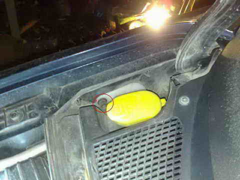

1. Открываем капот, отворачиваем гайку крепления горловины бачка омывателя "1"
Горловину тянем на себя (если смотреть со стороны моторного отсека) до упора и покручивая по часовой стрелке вынимаем её.

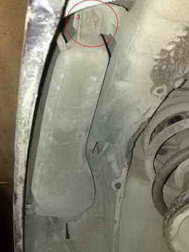

2. Домкратим правое переднее колесо, снимаем его. Вынимаем две половинки локера (переднюю тоже приходится снимать т.к. под ней разъём "2").

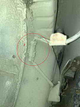

3. Разъединяем доступное соединение шланга. Отворачиваем гайку крепления бачка омывателя "3".
4. Вынимаем бачёк насколько хватит шланга и проводов, далее снимаем оставшийся шланг с насоса и снимаем разъём с насоса. (мне это не удалось, поэтому то и разъединял разъём "2"). Окончательно вынимаем бачёк с насосом наружу.

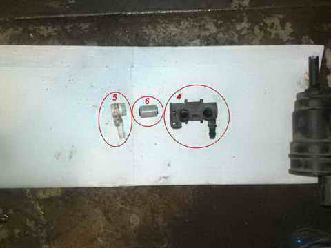

На верстаке осторожно, не повредив резинки-уплотнителя вынимаем насос из бачка. Отсоединяем от насоса клапан выбора направления потока "4". Из клапана вынимаем белую заглушку "5", затем помогая тонкой проволочкой вынимаем цилиндр "6". Тщательно моем и протираем цилиндр "6" и внутренности клапана "4". Я брызгал туда очистителем карбюратора и протирал тряпкой намотаной на отвёртку. Затем собираем клапан в обратной последовательности. Для проверки можно потрясни клапан (должно чувствоваться как в нём болтается цилиндр). Тем самым устранил проблему переключения направления воды.
6.
Разбираем двигатель омывателя. Снимаем верхнюю крышку с двигателя, развальцовываем белую заглушку с щётками "7", аккуратно вынимаем ротор "8".

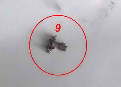

Проблема оказалась в том, что на одной из щёток обломился и отлетел графит "9". Снял щётку, взял валявшийся с незапамятных времён в гараже графит от стартера. Ножовочным полотном вытачил такой же как на работающей щётке.
Установил графит в щётку. Почистил и смазал подшипники скольжения на двигателе. Собрал двигатель в обратной последовательности. (перед установкой крышки двигателя насоса, смазал герметиком). Проверил - двигатель работает. Таким образом устранил проблемку с насосом омывателя.

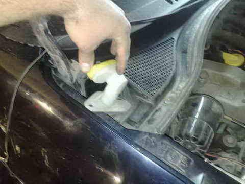

7. Собираем всё в обратной последовательности. При установке заливной горловины возникает проблема. Тяжело попасть в бачёк.
Решается так: устанавливаем горловину покручивая её против часовой стрелки (как на рисунке) (без приминения силы). Затем снизу (в нише колеса) направляем патрубок горловины в бачёк какой нибудь длинной отвёрткой. После чего окончательно устанавливаем горловину на место и затягиваем гайку "1". Подключаем шланги и разъёмы. Заливаем полный бачёк воды и проверяем герметичность. Проверяем работу насоса во всех режимах. Ставим на место локеры и колесо. Убираем домкрат :))
