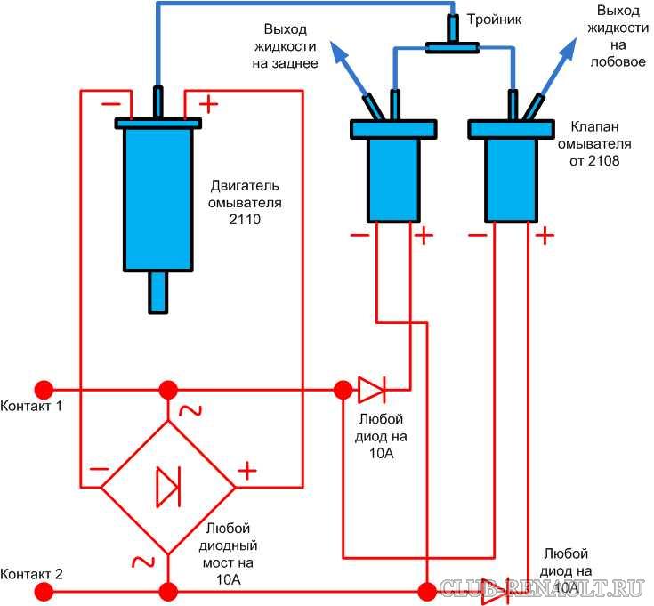

Хотел предложить ещё один вариант восстановления омывателя. Теперь уже из отечественных компонентов :)
Дело в том, что старый (родной) моторчик омывателя со веремнем изнашивается, изнашивается подшипник скольжения установленный в нём и вода начинает поступать в сам моторчик заливая щётки двигателя и подвергая всё коррозии. Восстановить после этого моторчик не представляется возможным.
В представленном ниже рисунке схема омывателя из отечественных компонентов. Данный вариант работает на моём авто без нареканий уже год.
1. Двигатель от ВАЗ 2110 устанавливается в то же место что и родной моторчик (уплотнительная резиночка тоже подходить от 2110) (70 руб.).
2. Клапан омывателя (при подаче напряжения на него открывается) от ВАЗ 2108. Устанавливаются в любом удобном месте под крылом. (2шт.=100 руб.).
3. Диодный мост можно купить в любом радиомагазине. Ток не менее 10А. (10 руб.).
4. Диод можно так же купить в любом радиомагазине. Ток не менее 10А. (2шт = 10 руб.).
Электрическая часть герметизируется и располагается так же в любом удобном месте под крылом.
Спасибо.
З.Ы. Забыл сказать... Данный вариант избавляет нас от надоевшей думаю всем проблемы с заклиниванием клапана...

А эти отечественные компоненты насколько надежны?
У меня год работает. А в остальном не могу сказать. Отечественные компоненты же тоже разные бывают...

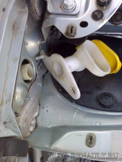

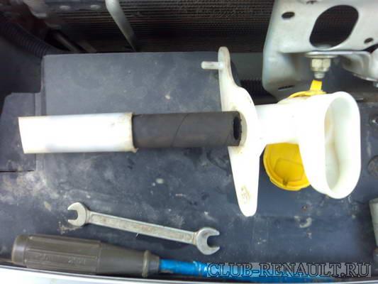

перестал работать омыватель лобового стекла - все текло на заднее. Но при наличии грамотных рекомендаций все делается очень быстро, прямо во дворе и при температуре -5 :)
1. Выворачиваем колеса максимально влево.
2. Ключом на 7, а еще лучше головкой отвинчиваем два самореза в локере: один в нижней части, второй повыше, поближе к крылу.
3. Просовываем руку, нащупываем моторчик, легкими шатаниями вынимаем из бачка. Внимание! Все, что осталось в бачке, выльется :(
4. Снимаем аккуратно разъем проводки, отсоединяем трубки. У меня черная трубка была резиновая - снялась легко. А вот прозрачная - пластиковая - никак не снималась. Возможно, надо было ее нагреть зажигалкой, чтобы слезла легче, но я просто обрезал ножом.
5. Промываем моторчик. У меня грязь была везде: и на самом корпусе, и даже при разборке черно-белого распределителя внутри оказалась грязь. Поршенек плотно залип в белой половинке и не хотел выниматься. В итоге выстучал его, все внутри промыл, брызнул смазки (под рукой оказался только велосипедный ВелТайт), собрал. Потряс: поршенек стучит :)
6. Ставим в обратной последовательности, все очень просто. Заливаем омывайку.
PS: если Сценик без омывателя фар, то там другой бачок, моторчик расположен спереди, через локер не достать, Диаложис призывает чуть ли не бампер снимать.
