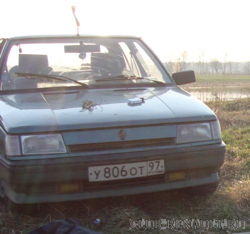

У меня вот такая, зелёненькая :to_become_senile:
Вобщем. подарили как старый телевизор недавно. Надо делать. Пока нет ни времени ни средств. Карбюратор поставил от ВАЗ- 06, радиатор от ВАЗ-05. Щас коробка гудит аж уши закладывает. Ты пишешь, что разобрал пору таких, мож коробка есть? Если в сборе, то договоримся? А вообще, мож знаешь, где запчастей на неё добыть? Подвеску тож надо перебрать. А так она славненькая, легка в управлении.
Изменено пользователем vovaн
