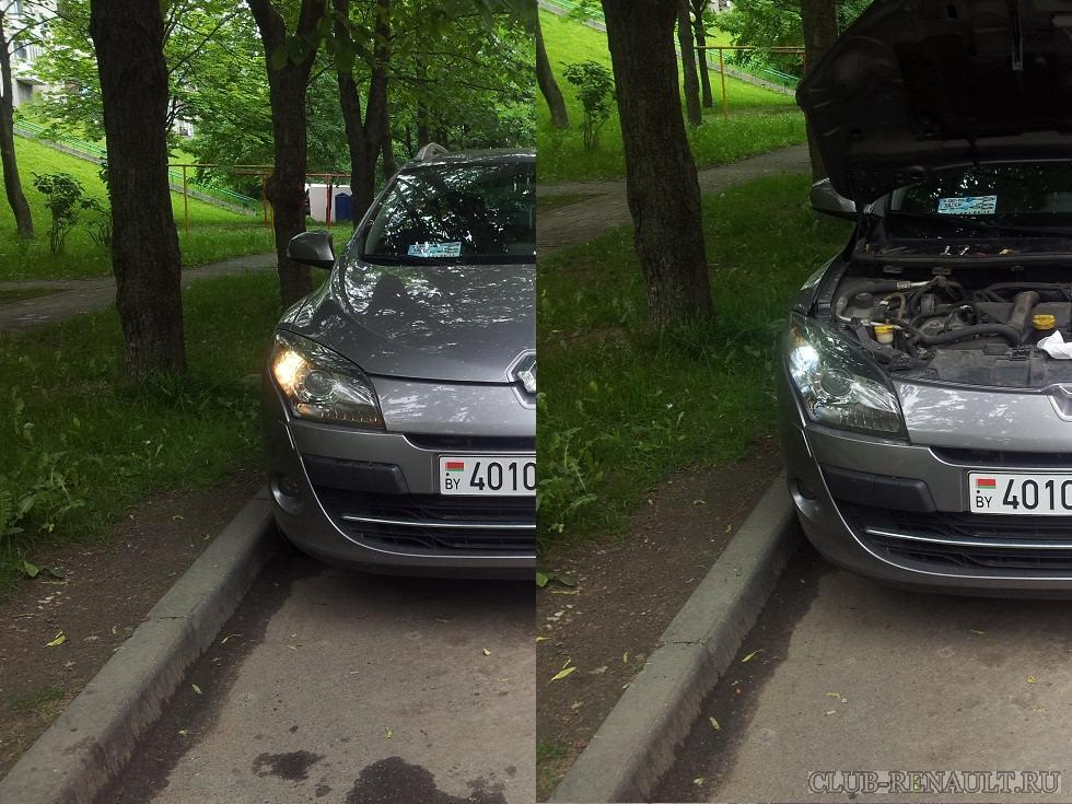

Процесс замены штатных ламп H7 на H7 Bosch Xenon Silver
Прошу прощения за кладбище домашних мошек, уже все смыто :rolleyes:

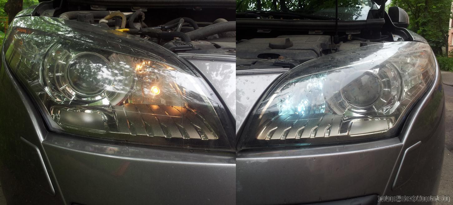

Вот так ярко светят диодные ДХО днем
При включении ближнего ДХО притухают, но все равно включены (ближний штатный):
Визуальное отличие ламп:
Так светит штатная лампа (желтоватым светом)
Так светит H7 Bosch Xenon Silver, свет белый, но не ксеноновый, конечно :) (глаз не режет), но ДХО все равно белее))

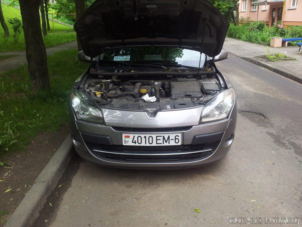

Что касается самой замены...
Вот так плотно все расположено в рабочем состоянии... (В правом верхнем углу виден фиксатор)
Такой доступ к патронам, когда фара выдвинута
Фиксатор, он же экстренный "гаечный ключ" :)
Но, по общему мнению, открутить им все болты не представляется возможным или будет много мата...
Например, вот этот болт даже головкой на 10 надо аккуратно крутить...
Когда фара выдвинута, надо отщелкнуть скобы, держащие заглушку патрона, верхнюю вверх, а нижнюю вниз
Снять заглушку с направляющих (не уронив её, она отделяется полностью)
Отделить контактную шину от лампы, снять скобы влево и вправо, держащие патрон.
Не забываем, что лампу держать можно только за металл (патрон, контакты), но не за колбу - быстро перегорит, проверено...
При установке лампы, удобнее начала прикрепить шину, потом закреплять лампу скобами...
Вот так, вкратце :)

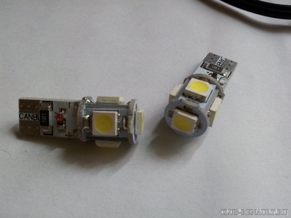

Менял в габаритах , подсветке номера и в багажнике . Везде w5w
Единственное в багажнике не очень много места под лампу , поэтому купил ту, у которой 5 диодов всего (наверху 1 и на каждую сторону по одному)
В номер поставил чуть другие - выглядит лампа как прямоугольный кусочек пластика и диоды у нее только с одной стороны (т к цоколь под наклоном установлен )

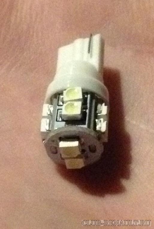

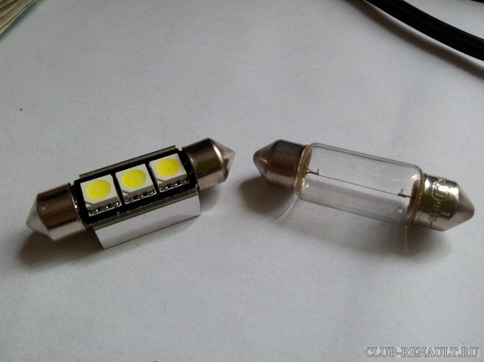

А вот какая лампа подсветки багажника и габаритов (оказывается у меня 10 маленьких диодов в ней ))

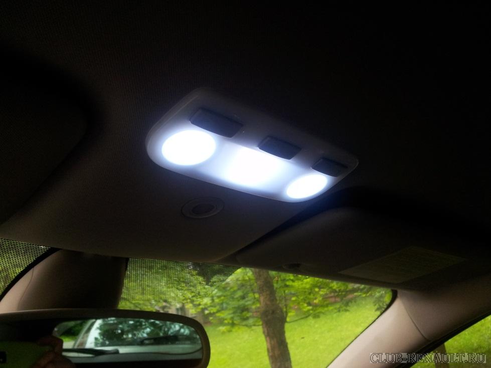

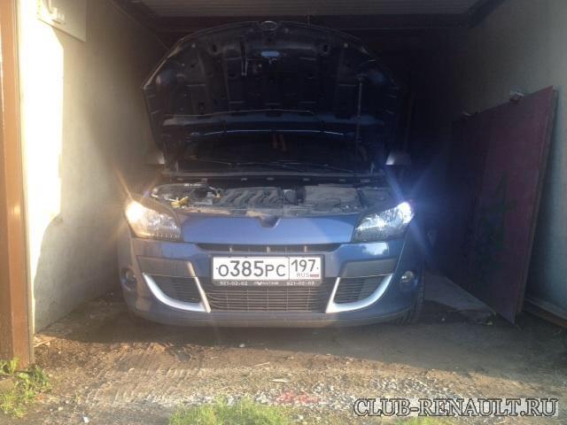

И так, выскажусь и я. Поменял почти все лампы на светодиоды, где то доволен, где то нет.

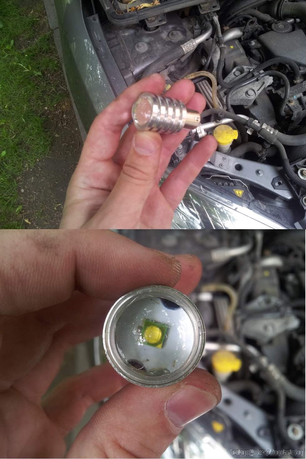

1. ДХО. Ставил cree диоды, но как видно они тусклее обычных ламп, т.е. с одним диодом маловато, надо искать поярче
2. Габариты. Поставил кукурузки на 13 диодов, на фото отдает синевой, потом присмотрюсь, особенно в темное время суток, и скажу так или нет

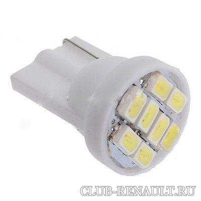

3. Плафоны. Диоды на 8 диодиков без сопротивления. Свет холодный, сначала было непривычно, но теперь нормально, а с улицы вобще зачетно смотрится. Также такой поставил в багажник, но он там тлеет, стоило бы с сопротивлением поставить, но не видно поэтому забил post-15660-1401538207_thumb.jpgpost-15660-1401538218_thumb.jpg

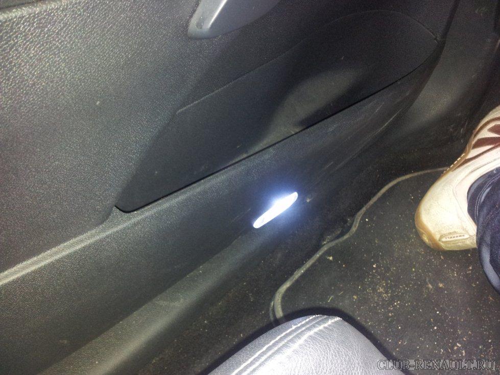

В дверях, козырьках, и подсветке номера диоды на 5 лампочек с сопротивлением. В дверях плафончики еще обклеивал самоклющейся фальгой для лучшего отражения света (идея отсюда).post-15660-1401538377_thumb.jpg
