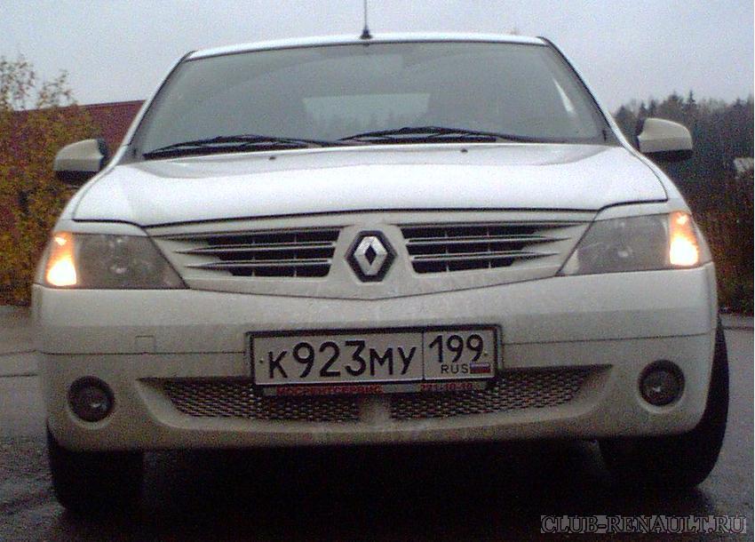

ayk Опубликовано 19 Октября 2008 Опубликовано 19 Октября 2008 Новая фотка - поставил вниз алюминиевую сетку, на фары приклеил реснички. Цитата Поделиться этим сообщением Ссылка на сообщение Ссылка на комментарий Поделиться на других сайтах Прочее

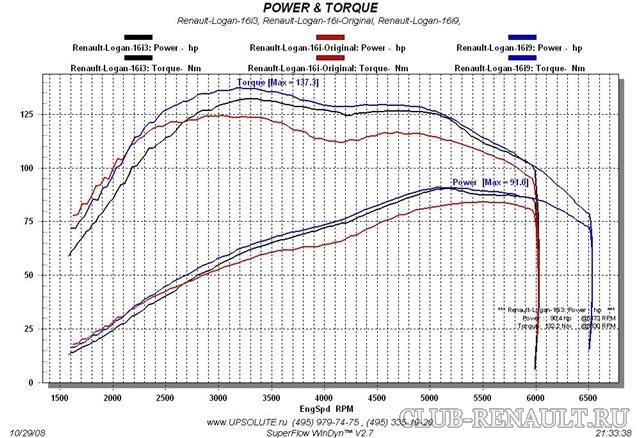

ayk Опубликовано 29 Октября 2008 Опубликовано 29 Октября 2008 Обещанные графики: Цитата Поделиться этим сообщением Ссылка на сообщение Ссылка на комментарий Поделиться на других сайтах Прочее
ayk Опубликовано 30 Октября 2008 Опубликовано 30 Октября 2008 ========== Красный - замеры 13.10.2008, пробег 1750 км. - макс. мощность 84.1 л.с. при 5452 оборотах - макс. момент 124.4 Нм при 3055 оборотах ========== Черный - замеры 29.10.2008, пробег 3200 км, (до чип-тюнинга - макс. мощность 90.4 л.с. при 5173 оборотах - макс. момент 132 Нм при 3293 оборотах ========== Синий - замеры тогда же когда черный, после чип-тюнинга - макс. мощность 91 л.с. при 5200 (примерно) оборотах - макс. момент 137.3 Нм при 3200 (примерно) оборотах - отсечка сдвинута до 6500 =========== Ну и комментарий. Проведенные накануне чип-тюнинга действия (регулировка зазоров клапанов, лучшее масло и свечи и т.д. - см. мои предыдущие посты) подняли максимальную мощность на 6-7 л.с. и максимальный момент на 7-8 Нм. Правда на низких оборотах, до 2500, момент наоборот - примерно на столько же снизился. В Upsolute провел часа четыре, ребята перепробовали множество вариантов настроек, замеряя каждую на стенде. Удалось поднять максимальный момент на 5 Нм, восстановить до прежнего уровня на низких оборотах и поднять на 5-7 на средних. Но вот "лошадок" не добавилось (а именно этот вопрос обычно мусолят во всех форумах обсуждая чип). Да, и еще сдвинули отсечку до 6500 и на высоких оборотах (там где максимальная мощность) стало гораздо приятнее ехать, машина идет совсем без надрыва, создается ощущение приличного запаса по мощности. Кстати - Pilot немного потесдрайвил Логан перед чип-тюнингом, обещал потом поделиться впечатлениями в письменном виде. К сожалению не удалось пересечься после, так как я сильно завис в апсолюте и Вадим не дождался окончания. Ну я думаю не последний раз ... Цитата Поделиться этим сообщением Ссылка на сообщение Ссылка на комментарий Поделиться на других сайтах Прочее
ayk Опубликовано 30 Октября 2008 Опубликовано 30 Октября 2008 Да - поездка в Upsolute обошлась мне в 6900 руб за чип и 2000 руб за стенд (ну и еще 2200 руб за передыдущий стенд). Буду очень раз, если я сэкономил деньги кому-нибудь кто смотрел в сторону чип-тюнинга (или наоборот - помог принять решение его таки делать ). Цитата Поделиться этим сообщением Ссылка на сообщение Ссылка на комментарий Поделиться на других сайтах Прочее
