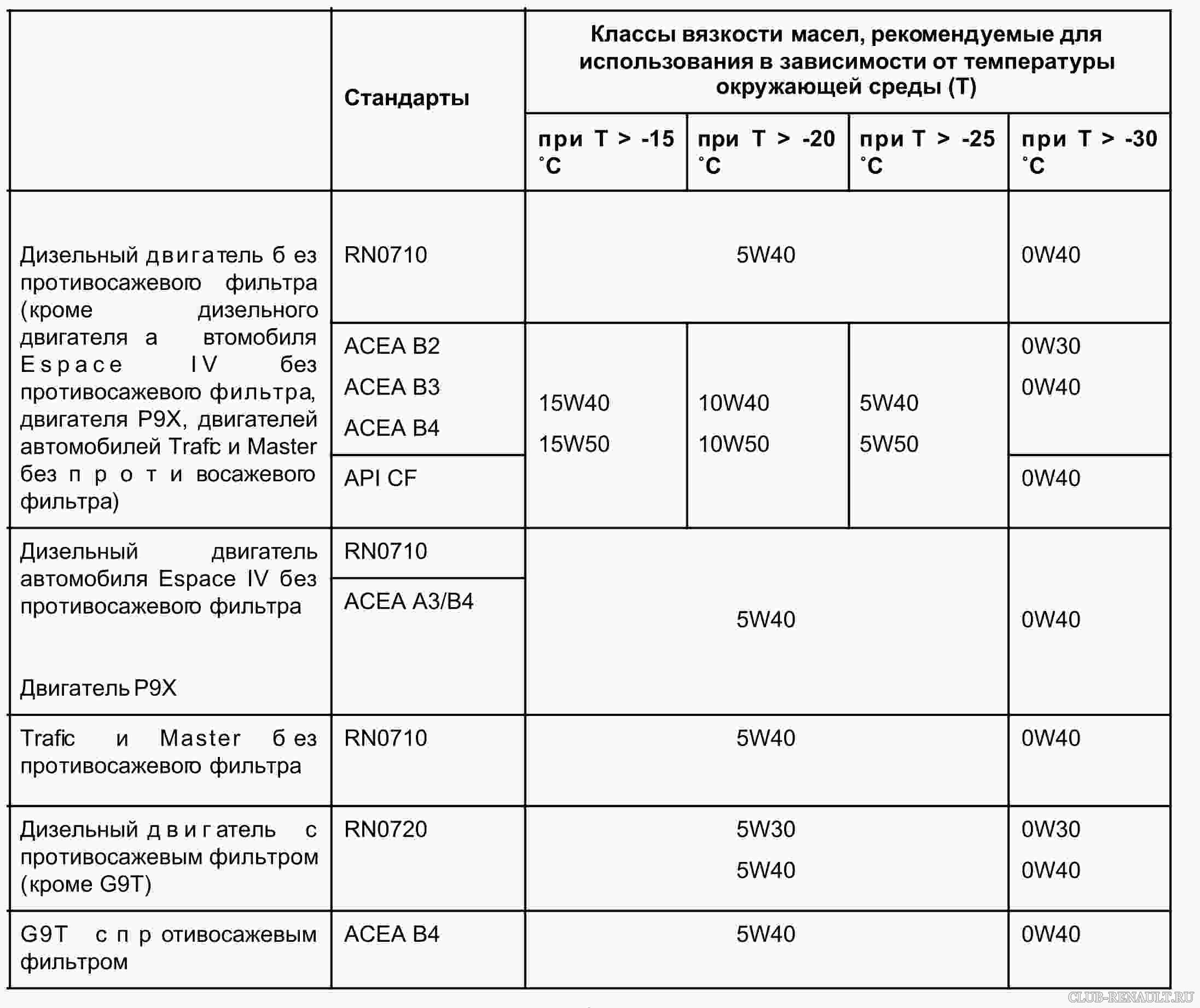

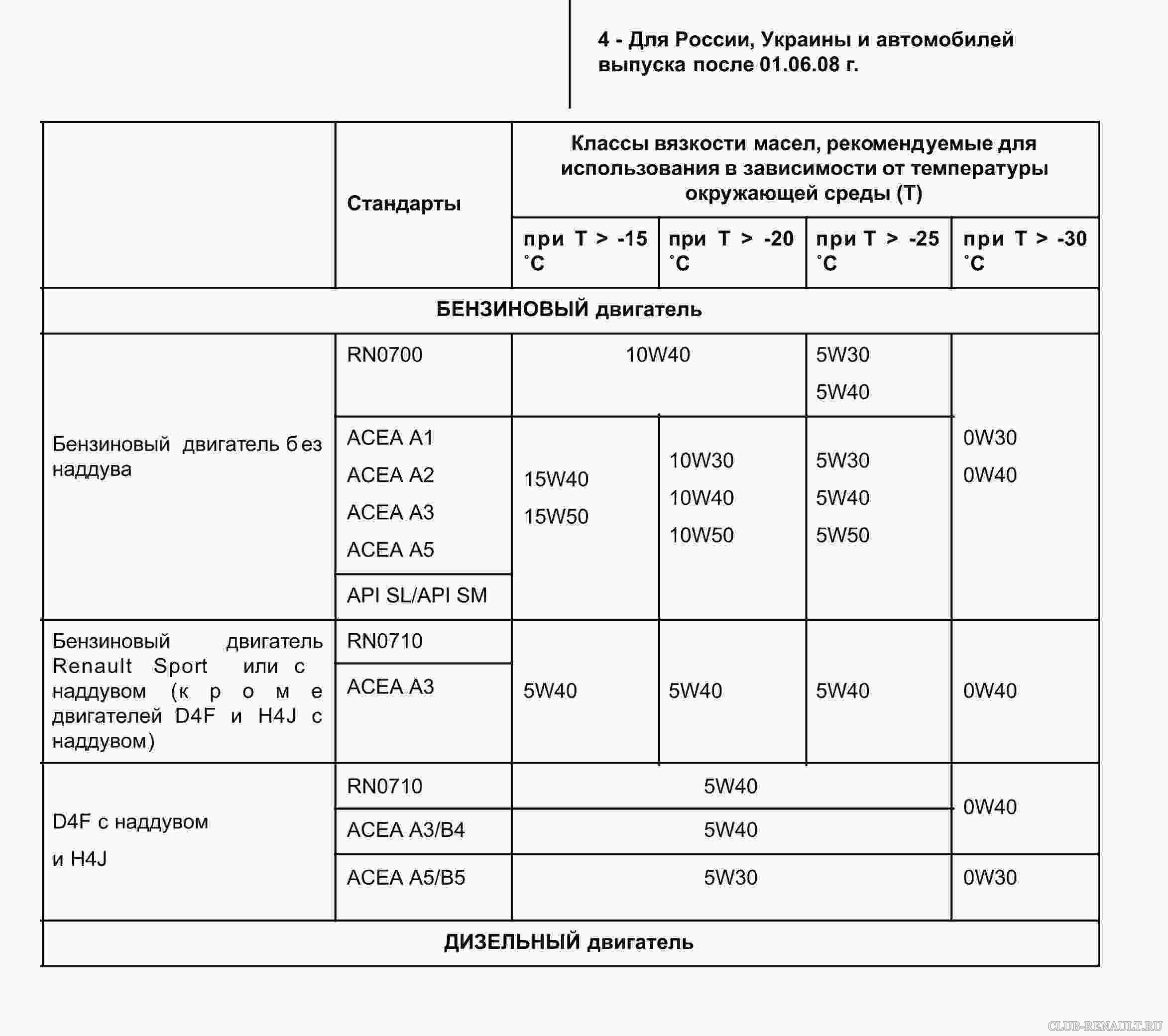

Рекомендации Рено

Рекомендации Рено

Рекомендации Рено

Что мене рекомендации?

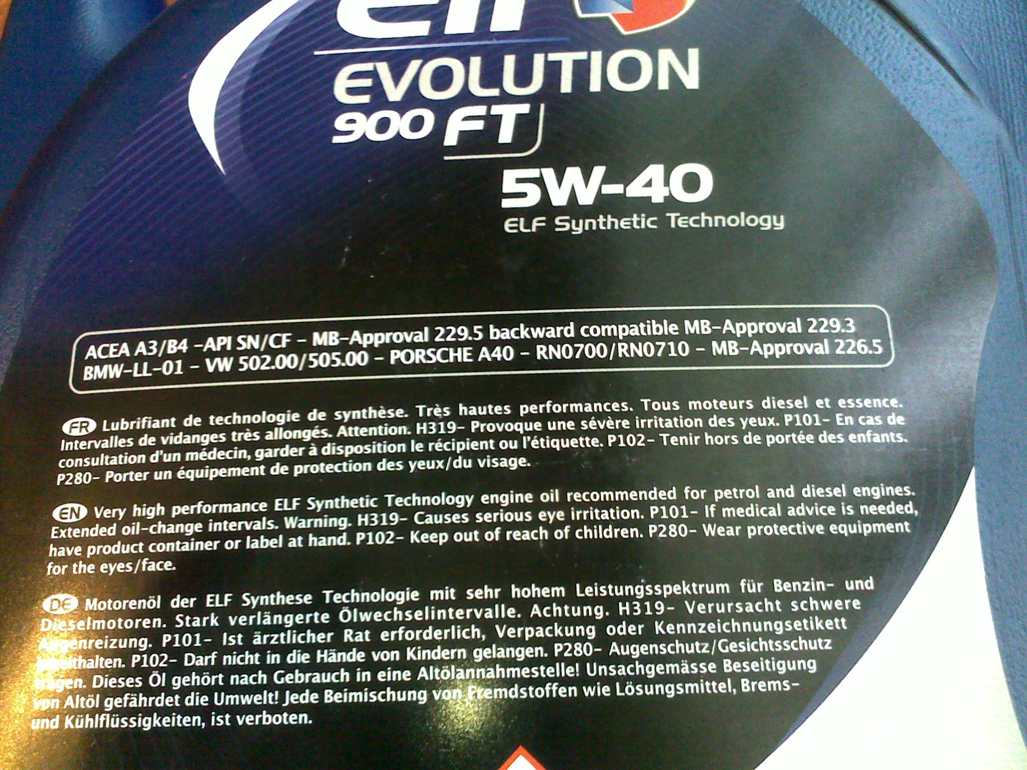

Заказал масло , вместо Evolution  sxr 900 5w40 пришло Evolution  900 FT 5w40. Допуски RN0700 RN0710 присутствуют. Лить или вернуть?
1 час назад, novichek сказал:
конечно вернуть, они ведь не выполнили заказ.
На 1.6 само то. Да и NF 5W40 хватило бы.
24 минуты назад, пилотяга сказал:
Спасибо -  успокоил, а то с этим ребрендингом масла у эльф, как со стиральными порошками - все лучше и лучше. Попробуем.
У Эльфа с индексом FT по моему идёт вообще масло премиум т.е. выше классом. Смотрите подбор масла по авто на сайте Эльфа.
