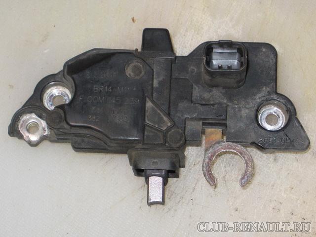

У меня тоже загорелись двен данные лампочки после долгой стоянки на праздники. Как поставил перед НГ так и стояла, а сегодня сел завел и поехал, смотрю горят они, приехал почитал эту тему, зачистил все что и так было в общем то чистое - не помогло. Теперь думаю что делать, завтра еще возьму тестер у друга замерю для окончательного диагноза - но как я понимаю с генератором проблема.
Вот фото реле, видн очто контакты окислены но не фатально
Изменено пользователем boon
Шкив ген. сразу заодно смотри бывает такая заморочка ,в темах посмотри много писалось.
шкив менялся год назад - да и на вид он вполне - ибо стоит уже металлический )
в общем снял реле-регулятор и заднюю крышку не снимаю генератора
для нам понаботиться головки на 13 и на 15 вороток короткий - лучше юзать головки 1/4" и 1/2" они меньше и воротки короче, а также хорошая недлинная крестовая отвертка и прямые руки)))
Вот фото гены со снятой крышкой и реле
В общем почистил все контакты, установил, результат нулевой ))

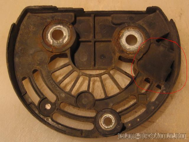

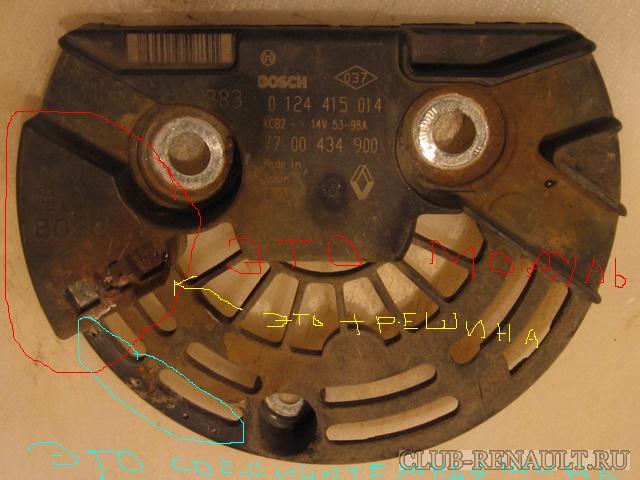

Но мне не понравилась задняя крышка - видно что на ней трещина в корпусе залитого какого-то модуля(кстати что за модуль там кто знает?) которой соединен с левым и нижним кнтактом на фото. Модуль прямо под надписью BOSCH .
С обратной стороны видно что там что-то залито смолой - тобишь этот самый модуль)))

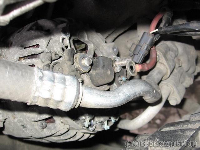

Увидев парок из под капота, первая мысль была, что пар (было очень сыро). Но открыл проверить. Сразу несколько смутил запах, не могу сказать, что пахло паленым пластиком, но пахло странно. Заглянул под капот – пар с нижней части радиатора. И учитывая что через 5 минут прошел – видимо действительно пар. Но запах смущал. Оставляя в гараже клемму с аккумулятора скинул. Проверил еще и температуру клемм на генераторе. Плюсовая клемма – сильно горячая.

Лесник? горячая клемма была не на аккумуляторе, а на генераторе. Но то что ее стоит зачистить - согласен.
Ага, точно, не внимательно прочитал - извиняюсь.
Клммы проверил - все чисто, запах не ушел.
В генераторе просматриваются зеленые окислы, буду менять его.
