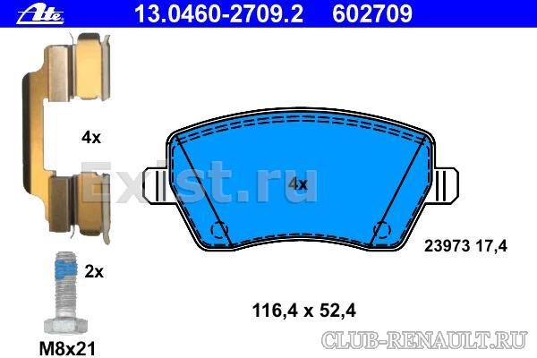

Спиши данные с шильды. попробую узнать номера по Диаложису. С этими данными думаю поточнее будет.
также сам можешь узнать номера на Экзист. Проверить те номера. которые на форуме узнаешь.
Если зарегистрирован то можешь сделать там запрос.
Если нет то ищи на экзисте по каталогам. Изменено пользователем namedemon

Сфоткайте пожалуйста кто-нибудь тормозные суппорта на передке. Вообще, меня интересует, есть ли какие пружинки на колодках?
На неровностях достал лязг от колодок. Чуток ходят продольно суппорту.
Едешь как на ведре с болтами... (((
3 клюшка 2007г.
Все никак в exist не доехать.
На колодках пружин нет. Колодки устанавливаются в пружинные скобы. Например, в комплекте с колодками от фирмы ATE данные скобы прилагаются. Хорошо видны на рис. Советую приобретать колодки с установленными с тыльной стороны противоскрипными пластинами.
Мне в Exist их и предлагали. Как вариант, был еще Bosch.
Плохо что в exist толком не понятно, что в комплекте идет.
Подскажите, для чего болты идут? В пальцы?
Изменено пользователем ALeXius13
Болты для крепления направляющих втулок ("пальцев") суппорта. На резьбовой части имеют "супер-пупер" покрытие Frenbloc. Рекомендуется замена болтов после каждого отворачивания.
Также продаются в экзист отдельно эти пружинные скобы. Это по большому счёту направляющие для колодок. Идут комплектом-4шт.
Но вот про противоскрипные пластины много слышал для других марок, но живьём никогда не видел.
А для Клио не слышал вообще что такие бывают. Можно пояснить подробнее?
А как найти эти пружины?
Если вопрос задан по направляющим пластинам для колодок, выполненым из листового пружинистого металла, для их(направляющих) прочной фиксации на супортах, то их номер 44083 2032R
Их бы я советовал покупать всем кто решил заменить передние тормозные колодки, либо их можно чистить при замене колодок. Нужно запастись либо металлической щёткой, либо наждачной бумагой.
Но лучше всё таки поставить новые, потому как исцарапанный материал загрязняется и окисляется(ржавеет) быстрее. А я например 2 года ездил на одних колодках, и мог бы ещё покататься. В следующий раз куплю новенькие. Стоят около 700р. на экзисте.
Информация по номеру из дилерской программы Диалоджис.
А если вопрос по противоскрипным пластинам, то не знаю, и сам бы хотел узнать подробнее. Если это не накладки заводские, приклееные на сами колодки, то в тормозных механизмах моей Клюхи их точно нет.
