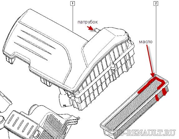

После очередного ТО заметил масло на воздушном фильтре. Вообще порывшись на форумах по этой теме, я понял что большинство сервисменов считают данную ситуацию нормальной. Из причин сам грешу на стиль вождения, часто моторчик крутится до 4-5 тыс, ну и два раза в день пробежки по КАДу по 15 мин с постоянными оборотами за 4500 (6-й передачи в кпп очень не хватает). На предыдущем ТО фильтр был сухой, но и мотор до того не крутился в таком режиме. Я так понимаю на высоких оборотах закидывает масло из патрубка вентиляции картера. Интересно узнать, допускается ли это производителем?
После очередного ТО заметил масло на воздушном фильтре. ...
Машину эксплуатирую в максимальных ее возможностях, такого на ней не наблюдается. :hmmm:
Вообще-то, газы, отсасываемые из картера через патрубок вентиляции картера, подаются во впускной тракт за воздушным фильтром. Стало быть на фильтр они не попадают. А то, на что Вы обратили внимание, скорее следы от рук механика, устанавливавшего фильтр.
У меня другие мысли. Масло было на полиуретановой кромке именно с той стороны, где выше подходит патрубок. И складки фильтра с той же стороны были пропитаны, не испачканы. Похоже именно на то, что фильтр закидывает маслом из патрубка.
и не только на фильтре...
прочистка дренажных отверстий . мне это делали в ПАЦ
