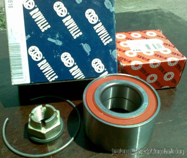

Дополню про гайки.
В запчасти вместе с подшипником идёт почему-то корончатая гайка ступицы (на фото - слева), тогда как родная с пластиковой вставкой. И не на одном наружном ШРУСе не видел отверстий под шплинт (который в комплекте).
Но гайку эту рекомендуют менять.
Я не меняю. Восстанавливаю крепость посадки лёгким ударом молотка (как на фото). Метал. оправка пластика сплющивается, пластмассовая вставка чуть выпирает внутрь, и прекрасно удерживает гайку от откручивания.

А по гайке, это не "крончатая" гайка в прямом смысле, у нее эти "усы" поджаты и являются фиксаторм. Изменено пользователем ЮРЕЦ
А шплинт тогда зачем идёт в комплекте?
Ну, мне шплинт Ышо не попадался с коплетом ( именно на перед) :hmmm:, а гайки бывали всякие.
Да вот тоже так подумал в первый момент, но потом увидел в коробочке ещё и шплинт. Надо было на фотке положить рядом с гайкой.
Правда не во всех комплектах был этот шплинт.

Немного в продлжении темы: Рувилевский набор переднего подшипника. Шплинт наверно ложат в Китайские наборы. :secret:

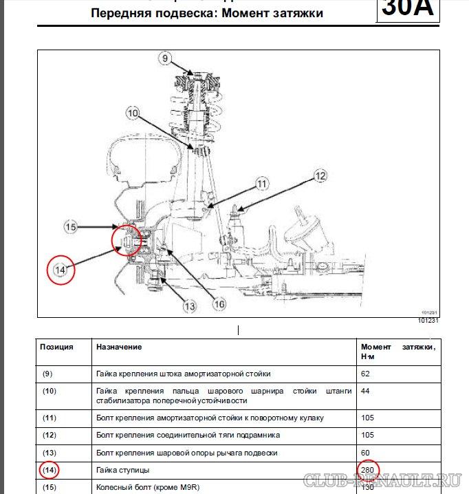

Господа, подскажите пжлст. ступичная гайка закручивается "до упора" или момент какой нужен?)

Вот, с завода гайка со прорезями, но без шплинта (и отверстия под него в суппорте не видно).
