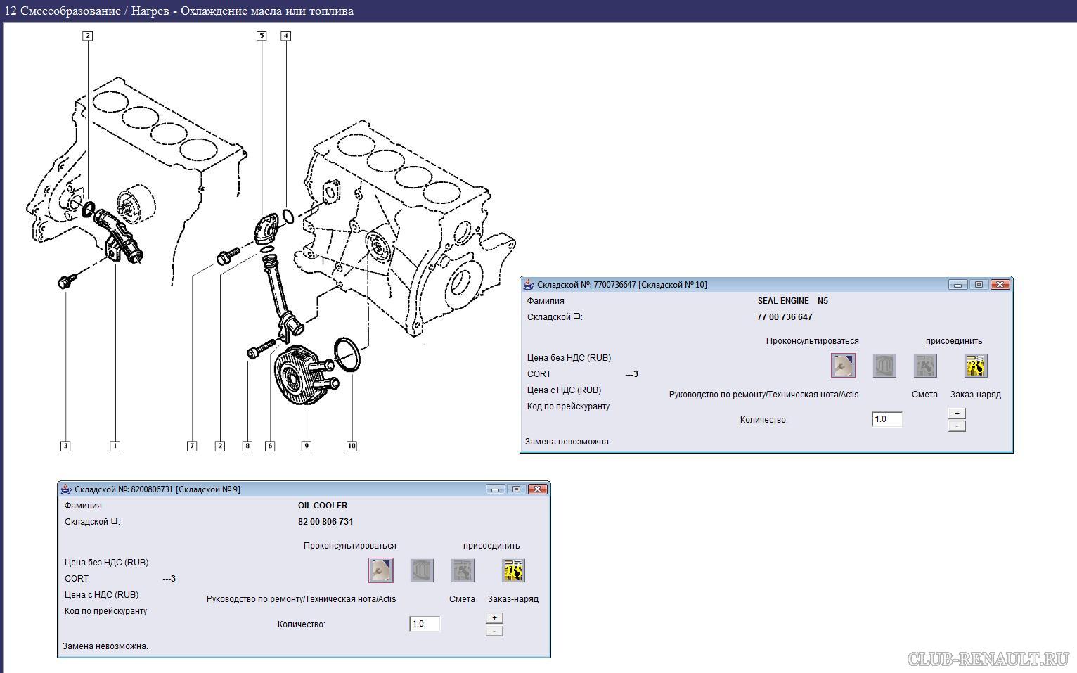

Осмотр обнаружил белуый засахареный подтек антифриза. Антифриз мне приходилось чуть чуть подливать. Поэтому, похоже на правду. Подтек идет по OIL COOLERу.
Поэтому в рекомендациях записано последить за уровнем антифриза и желательно поменять маслоохладитель вместе с проокладкой. Скриншот картинки из Диалоджиса, с реферансами прилагаю.
