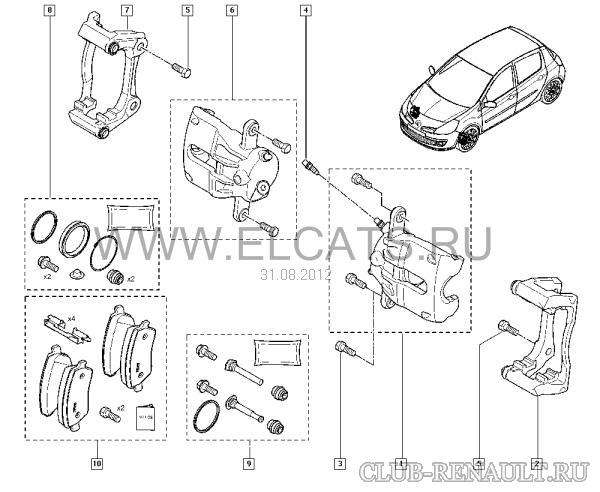

Детали под номером 9.
Может у кого реф детали №9 есть?
Изменено пользователем Dip
Еще как вариант поставить более длинные болты и толстые шайбы, наверно буду пробовать.
На модусе и на клио одинаковые тормоза. У меня номе 9 это 7701208339 (цена жесть. и это только на одну сторону)

Что то не понял, по этому рефу Renault 7701 208 339 Втулка направляющая суппорта 1 490,50р.
Это одна :renault_forever: ?
Комплект на одну сторону, на фотке же обведено что под этим номером идет.
А уж обрадовался...
Не, 3 рубля не готов отдать, буду мудрить.
А уж обрадовался...
