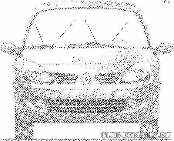

Вопрос может страный, но тем не менее:
Помогите, пжлста, настроить четыре форсунки омывателя лобового стекла на Сценике II, что бы грязь хорошо смывалась.
Особенно интересует заводская настройка.
Укажите на рисунке 4 точки на лобовом, куда должны попадать струи из форсунок омывателя.
p.s. задолбался настраивать.
Изменено пользователем YURRI

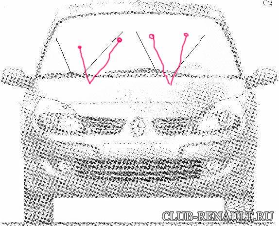

Ну ты и выдал.Я взял иголку и часа два возился пока не настроил так чтобы на большой скорости все смывало.Сложно так вот паказать возьми иголку и сам повозись.У меня брызгает как то вот так сейчас попробую конечно нарисовать)))))))))))))))))))) :renaultflag:
Чтото вроде этого)))А заводская установка брызгала на много ниже и грязь очень плохо отмывалась.Я немного раздвинул и подънял вверх соплы.
Думаю, многое зависит от качества щеток, а также от омывайки и ее температуры. Вода более жидкая, неразбавленная омывайка более вязкая, зимой брызгает хуже, чем вода летом.
Что касается ответа Вована, я бы, пожалуй, сдвинул внешнюю водительскую струю пониже, чтобы нижнюю часть дворника закрывало. Да и вообще все остальные пониже, потому что при такой конфигурации половина улетает на крышу.
Ну где-то такpost-9179-1266299806_thumb.jpg получилось почти как у Вован Питер и соглашусь с предыдущими высказываниями:
