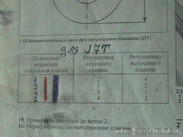

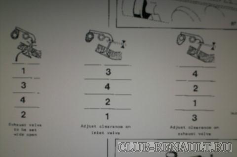

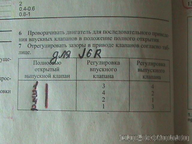

Вот правильная таблица регулировки клапанов для двиг J6R. В книге этой синей много неправильного технического перевода, а по клапанам там полная путаница. За три года езды на 25ой два раза себе регулировал так как ребята описывали по ВМТ 1-3-4-2 как бы все нормально но когда разобрался с этими таблицами и отрегулировал как французы рекомендуют движок заметно резвее стал.
Изменено пользователем YARIK77

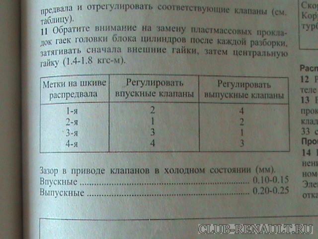

Cпособ регулировки зазоров клапанов имеет свои особенности. Необходимо принимать их во внимание.
На шкиве распредвала со стороны клапанов имеются метки которые специально предназначины для регулировки клапанов. В синей книге которая у каждого из нас есть на стр 27 рис 1.13 хорошо показано где эти метки.
Начинаем регулировку
1- Выставляем ВМТ 1-го цилиндра
2- Провернуть коленвал на 1/4 оборота(на 5 зубов по шкиву распредвала) и остановить, должна в этом окошке что на рис 1.13 появиться метка (метки там мелкие я изрядно почистил шкив пока все метки появились) это и будет Первая регулировка, для двигателя J6R регулируем впускной клапан 3го и выпускной 4ого.
НА МОТОРЕ J7T и J7R ДРУГОЙ ПОРЯДОК РЕГУЛИРОВКИ там Первая регулировка впускного 2ого и выпускного 4ого
3- Провернуть коленвал до следующей метки на шкиве распредвала что на рис 1.13 (на 10 зубов по шкиву распредвала) это будет Вторая регулировка, для двигателя J6R регулируем впускной 4ого и выпускной 2ого
НА МОТОРЕ J7T и J7R Вторая регулировка впускного 1ого и выпускного 2ого
4- После второй регулировки далее провернуть коленвал до следующей метки на шкиве распредвала что на рис 1.13(на 10 зубов по шкиву распредвала) это будет Третья регулировка, на двигателе J6R регулируем впускной 2ого и выпускной 1ого
НА МОТОРЕ J7T и J7R Третья регулировка впускного 3его и выпускного 1ого
5-Четвертая последняя регулировка делается в том же порядке проворачиваем коленвал до следующей метки на распредвале что на рис 1.13(на 10 зубов по шкиву распредвала) на двигателе J6R регулируем впускной 1ого и выпускной 3его
НА МОТОРЕ J7T и J7R регулируем впускной 4ого и выпускной 3его

Вопросы:
1. по моему двиг J6R не регулируется по шкиву, а вот J7T и J7R наоборот регулируется, это так или я ошибаюсь?
2. по моему, но могу ошибаться, на J6R, во первых метка только одна, во вторых по ней не регулируется, но могу ошибаться, шкив у меня чистый но метка выбита и она только одна.
..........4. Проворачивать двигатель, по ходу его работы, поочередлно до момента полностью открытого впускнго клапана;
5. выставить клапана согластно таблице
Далее ниже представлена в таблица в которой три колонки
1. полностью открытый выпускной клапан и его №
2. регулировка впускного клапана и его №
3. регулировка выпускного клапана и его №
Я начал выставлять так, как написано в талмуте, по порядку, когда я крутил двиг, один за другим открывались впускные клапана, вот например: открылся первый я ищу какой открытый выпускной, смотрю по таблице и там написано какой впуск и выпуск регулировать, ...........
Может делать так как в синем талмуте, но только использовать таблицу YARIK77, только как я понял на таблице там, в первом столбце идут впускные клапана... и в принципе порядок работы как у двига.
может нужно регулировать так?:
проворачивать двиг и выставить клапана в последовательности порядка работы, сл-но
если брать отсчет клапанов от маховика, то выставляем на:
на 1-м цилиндре впускной открытый клапан, из таблице регулируем, впуск 3 , выпуск 4
на 4-м цилиндре впускной открытый клапан, из таблице регулируем, впуск 1 , выпуск 3
на 2-м цилиндре впускной открытый клапан, из таблице регулируем, впуск 4 , выпуск 2
на 3-м цилиндре впускной открытый клапан, из таблице регулируем, впуск 2 , выпуск 1
Я думаю так на J6R надо регулировать, а вот на J7T и J7R по меткам на шкиве ГРМ, как и описал YARIK77 Изменено пользователем Proff_86
И есче, я понял что за ошибки перевода, их там две в синей книге, и так:
ошибка перевода № 1 в первой колонке стоит выпускной клапан - должен быть впускной
ошибка перевода № 2 в место последовательности работы двига, в книге написан отсчет клапонов, от маховика, причем, следуя их ошибке перевода №1 как оказывается не выпускных а наоборот, впускных.
Ну может я не прав...

Я думаю так на J6R надо регулировать, а вот на J7T и J7R по меткам на шкиве ГРМ, как и описал YARIK77......
Ошибся, сейчас только разглядел что написано в 1-й колонке "Выпускной (exhaust)", во 2-й колонке "Впускной (inlet)", в 3-й колонке "Выпускной (exhaust)", сл0но мое предположение по настройке меняю и теперь предпологаю что все таки ошибка перевода там одна (в синей книжке) это в место отсчета цилиндров от маховика (в первой колонке), должн быть порядок работы двига а в остальном все верно...
Причем в таблице YARIK77 написано по английски ;) Изменено пользователем Proff_86
J7R такой же порядок регулировки как и для J7T
J6R
Значит я все правильно понял, и порядок регулировки будет такой:
(мне удобнее крутить за колесо, можно даже одному выставить)
---1-й цилиндр. (считать от маховика), крутим до полностью открытого впускного клапана (на первом целиндре), ищем на других цилиндрах полностью открытый выпускной клапан (он будет один), далее по таблице регулируем впускной и выпускной;
---аналогично регулируем остольные 3-и цилиндра по таблице в последовательности отсчета от маховика 1--2--3--4.
Считаю что так будет правильно...
P.S. не уверен конечно но мне кажется что для остальных двигов в книге написано все аналогично, берем таблици YARIK77, вместо тех что в книге и делаем все по синей книжке
Все верно понял, жаль что меток у тебя на шкиве распредвала для регулировки клапанов нет, а так бы выставил все видеале.
