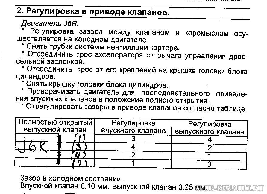

Вот два варианта настройки, какой правильный будет, подскажите плиз
ВАРИАНТ 1
1. Выставляем ВМТ 1-го цилиндра
2. настраиваю по книге, там пишут проворачивать двигатель до полностью открытого клапана 1-го цилиндра, открылся далее по таблице, выставляем зазор на ВП - 3, ВЫП - 4
3. проворачиваем двигатель до открытия следующего впускного клапана, проворачиваю, открывается от маховика на 2-м цилиндре впускной, смотрю по таблице ВП - 1, ВЫП -3
4. проворачиваем двигатель до открытия следующего впускного клапана, проворачиваю, открывается от маховика на 3-м цилиндре впускной, смотрю по таблице ВП - 4, ВЫП - 2
5. проворачиваем двигатель до открытия следующего впускного клапана, проворачиваю, открывается от маховика на 4-м цилиндре впускной, смотрю по таблице ВП - 2, ВЫП - 1
ВАРИАНТ 2
1. Выставляю ВМТ по маховику на 1-м цилиндре
2. проворачиваем двигатель до открытия впускного клапана и далее регулируем по порядку работы, проворачиваю, открывается от маховика на 1-м цилиндре впускной, смотрю по таблице ВП - 3, ВЫП - 4
3. проворачиваем двигатель до открытия впускного клапана на 4-м цилиндре (т.к. по порядку работы это будет 2-й впускной клапан), проворачиваю, открывается от маховика на 4-м цилиндре впускной, смотрю по таблице ВП - 1, ВЫП - 3
4. проворачиваем двигатель до открытия впускного клапана на 2-м цилиндре (т.к. по порядку работы это будет 3-й впускной клапан), проворачиваю, открывается от маховика на 2-м цилиндре впускной, смотрю по таблице ВП - 4, ВЫП - 2
5. проворачиваем двигатель до открытия впускного клапана на 3-м цилиндре (т.к. по порядку работы это будет 4-й впускной клапан), проворачиваю, открывается от маховика на 2-м цилиндре впускной, смотрю по таблице ВП - 2, ВЫП - 1
ВАРИАНТ 3 (по синей книге, с поправками), как считаю, должно быть в таблице, в первой колонке, вместо "Полностью открытый выпускной клапан" должно быть "Полностью открытый впускной клапан"
2. проворачивать двигатель для последовательного приведения впускных клапанов в положение полного открытия
3. Полностью открытый впускной клапант 1-го целиндра, рег-ка ВП -3 , ВЫП - 4
проворачиваем двиг до
4. Полностью открытый впускной клапант 4-го целиндра, рег-ка ВП -1 , ВЫП - 3
5. Полностью открытый впускной клапант 2-го целиндра, рег-ка ВП -4 , ВЫП - 2 ЕСЛИ ДЕЛАЛОСЬ БЫ ПО ТАБЛИЦЕ ТО 2-Й ОТКРЫТЫЙ ВЫПУСКНОЙ КЛАПАН СОВПАЛ БЫ С 2-М ВЫПУСКНЫМ КОТОРЫЙ НУЖНО РЕГУЛИРОВАТЬ, а так получается нормально
6. Полностью открытый впускной клапант 3-го целиндра, рег-ка ВП -2 , ВЫП - 1
Жду советов и поправк, да я все ни как не могу выставить клапана, ни по меткам ни по книге, все время 2-й впускной клапан совпадает с открытым и тем что нужно регулировать :(

В реновском мануале первая колонка именно выпускной клапан (exhaust) ,то есть в книжке правильно переведено ,неправильный только порядок ,они написали порядок меток на шкиве,вместо номеров цилиндров.
Так что или ,ты заблуждаешься ,или сам Renault ,заложил ошибку для всех. Изменено пользователем fable691

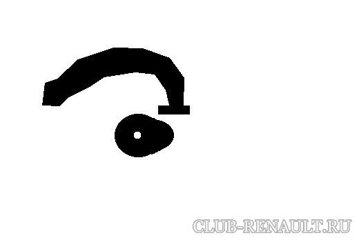

... Эксцентрик отводим на максимальное расстояние от пятки коромысла и ставим зазор и все!....
а для особо одаренных как я, это как? можешь поподробнее описать? :blush2:
вот образно рисунок:
куда отводить нужно?
Изменено пользователем Proff_86
Все очень просто. Эксцентрик отводим на максимальное расстояние от пятки коромысла и ставим зазор
Я тоже не пойму.
Максимальное расстояние где?
Это наверное такой же способ, как описывал slavabosna
.... когда распред обращён тыльной частью к коромыслу-регулирую зазор, поворачиваю следующий кулачек и так по порядку. Второй способ, выставляю ВМТ 1го цилиндра и регулирую зазоры в клапанах первого цилиндра, так как в этом положении клапаны закрыты, потом проварачиваю шестерню распреда(шкив) на 90градусов(четверть от диаметра) и регулирую в 3м цилиндре, потом еще на 90 град,-во 2м, потом еще 90-в 4м.Так регулируют на классике. Но учитывая износ и большой пробег у меня лучше получается когда подвожу тыльную часть кулачка распреда к коромыслу. Обычно ставлю на выхлоп -0,25, на вхлоп 0,15(впуск).
Я тоже не пойму.
я так понимаю-нужно выставить эксцентрик так ,чтобы он своим подъемом был направлен в противоположную сторону от пятки коромысла.И в этом положении выставляем зазор(впускной-0.15;выпускной-0.25).В данном случае не нужна последовательность работы клапанов и цылиндров.Просто и понятно.Если я не прав-то поправте. Изменено пользователем Proff_86

Кстати ,не стоит на двигателе J6R , пытаться настраивать клапана по меткам на шестерне распредвала(с оборотной стороны) ,эти метки для двигателя J7 . Ничего страшного конечно не произойдёт ,только одни клапана будут немного зажаты , а другие немного отпущены.
Настраивать клапана на J6R , нужно ,как и написано в мануалах ,по таблице ,ориентируясь по максимально открытым вЫпускным клапанам (коромысло максимально опущено).
А метки на шестерне идут несколько со сдвигом и не соответствуют,максимально открытым выпускным клапанам.(да и очерёдность не совпадает)

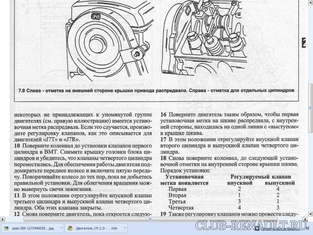

В субботу регулировал клапана. Двигатель J7T. Хотел сделать по книге, но с этим возникла проблема: Т.к. внешний кожух на шестерне распредвала наколхожен до меня, то окошка для метки ВМТ в нем нет, поэтому открыл крышку распределителя зажигания и по положению бегунка (когда он смотрит на контакт свечи 1-го цилиндра) определил положение ВМТ 1-го цилиндра. Далее стал вращать двигатель по ходу работы до открытия выпускного клапана 1-го цилиндра. Когда клапан открялся, я поймал метку на шестерне распредвала с внутренней стороны. Согласно таблице(исправленной) в этот момент надо регулировать 2-й впускной и 4-й выпускной. С 4-м выпускным все было нормально, а вот 2-й впускной в этот момент оказалса слегка поджат (приоткрыт). Регулировать его в таком положении смысла нет, естественно. Ловил метки далее вращая двигатель и всегда впускной клапан, который надо было регулировать, оказывался поджатым. Вот сижу думаю, что я делал не так?
В итоге отрегулировал устанавливая бегунок на контакт свечи и регулируя оба клапана соответствующего этому контакту цилиндра (тоесть в момент воспламенения смеси в этом цилиндре, оба клапана должны быть полностью закрыты поидее). Является ли такой способ достаточно точным, или надо найти в чем ошибка и перерегулировать по книге?
Вот, что пишут в мануалах:post-18963-1339474499_thumb.jpg

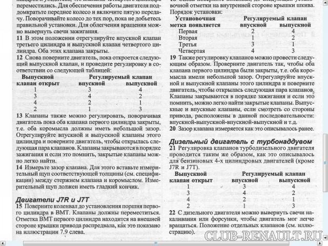

Обратите внимание на кривой перевод: "проворачивать двигатель для последовательного приведения впускных клапанов в положение полного открытия!
А в таблице все начинается с графы "полностью открытый выпускной клапан". Регулировал по таблице, все в норме - проверено. Исправлениям в таблице тоже можно верить - исправления кривого перевода.
Немного поразмыслил. Возникло подозрение, что исправленная таблица для регулировки клапанов J7T в синей книжке, все равно содержит ошибку. Просто как у двух двигателей(J7T и J6R) работающих по одинаковой схеме (1-3-4-2) могут быть разные таблицы регулировки относительно открытого выпускного клапана? Работать-то движки должны идентично.
И если открыт 1-й выпускной клапан (1-й цилиндр в такте выпуска), то 2-й цилиндр будет в такте впуска, т.е впускной клапан будет открыт(что я и наблюдал при попытке регулировки). И о какой регулировке впускного клапана 2-го цилиндра может идти речь? А в табличке для J7T его(2-й впускной) как раз и предлагают регулировать при открытом 1-м выпускном. Фигня какая-то.
На шестерне распредвала две метки расположенных напротив друг друга (180 градусов) ,имеют отметки литьём - одна полоска ,вторая - две полоски.
Для J6R используется одна метка ,для J7 - другая ,то есть фазы газораспределения у этих движков разные.
[/quote
У меня на J6R706 на шкиве р/вала со стороны клапанной крышки 4 метки по одной на цилиндр выполнены в виде вытесненной полоски.
Когда регулирую клапана - смотрю в окошко со стрелочкой на кожухе шестерни р/вала со стороны клапанной крышки и ловлю м/т на каждом цилиндре по этим самым "полоскам".
Эти метки для настройки J7- моторов.
Я писал про метки с наружней части шестерни (вытеснены в зубьях) их две ,а нужная для конкретного варианта двигателя выбирается по отлитым меткам которые находятся не на самом зубчатом венце шестерни, а ниже( в сторону центра)
Прошу прощения ,походу стал жертвой чужого перевода.
Посмотрел иностр мануал ,там не распредвал ставится на 180 градусов ,а шестерню можно ставить в два положения , я там не переводил ,но так понял ,при другом положении получается смещение на 1 или 2 градуса (нужно дословно переводить чтобы точно сказать). и Вообще не понятно в каких случаях она ставится в разных вариантах ,надо попробовать перевести,чтобы дальше в заблуждение не вводить. :hmmm:
В одном положении шестерни для двигателей J5R ,J6R,J7R, 829.
В другом для двигателей J7T ,J7R752, 851.
В мануале на английском про углы молчат ,а на испанском есть ,но гугл с ним плохо справляется , но что- то типа сдвиг с 1 градуса на 2 градуса , при перестановке шестерни на распредвалу.
А, по поводу что у движков должны быть одинаковые настройки клапанов ,я посмотрел ELCATS , походу действительно у этих движков (J6R,J7R ,2,0 литра) ,одинаковые коленвалы ,распредвалы,шатуны, поршневые ,то есть по сути движки одинаковые ,но по видимому на инжекторах в связи с впрыском топлива ,изменены фазы газораспределения (другая настройка клапанов)
Мне почему то казалось, что голова J6 и J7 отличаются только впускными коллекторами. Да и вообще в мануале как то поверхностно описыва-
ется регулировка клапанов именно на J6. Мол проворачивайте вал для полного открытия впускных клапанов , а в таблице пишут выпускные клапана. Далее - если даже полностью открыть впускной клапан, то как убедиться , что он действительно находится в полностью открытом состоянии? А может он уже вошел в фазу начала закрытия или наоборот только начал открываться. Визуально по сжатой пружине?
Поправил цитирование
...Визуально по сжатой пружине?
я смотрю, сначало по пружине, а окончательно по кулачку рокера и распред валу.
