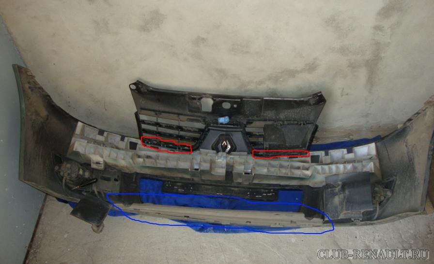

Привет всем! Раз тема про бампер хотел спросить пару вопросов про него и по этой теме :) Дело в том что решетка радиатора крепиться к бамперу как бы так сказать вставляеться в пазики,а что бы она не выходила из них ее крепять железнымы толи клипсами толи разжимателями. Так вот можно как нибудь узнать номер этих разжимателей или может замену какую ни будь к ним,а то такая проблема что решетка время от времени отходит от бампера :(
Второй воросик по этой теме связан с сеткой которую вы поставили за решетко,можно узнать как и чем (Клей,зажими и т.д.) она крепиться к решетке и бамперу :) Заранее спасибо :) Да и на последок еще вопросик можно узнать номерок пластикого пылника который стоит внизу бампера :)
У меня Reno Symbol 2008 г.в. 1,4 8 кл.
Красным - крепления решетки к бамперу,синим цветом - пыльник :)post-19549-1303798974_thumb.jpg

Диалоджис просит тип авто , номер авто и ограничение серии , так что пишите поможем , я конечно не сомневаюсь что пыльник идет один только , но лучше определить безошибочно ....
Спасибо!!! С пыльником вроде определилься :) Вот на счет Железненьких скобочек,а то решетка радиатора постоянно отходит от бампера :(
