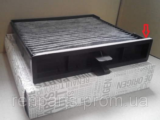

у меня потеть стали как фильтр заменил. Поставил оригинал но на нем в отличии от старого не было уплотнения вокруг посадочного места из паролона и ощущение такое что не додувает

купил в магазине где дверьми торгуют уплотнитель самоклейку для окон и дверей - проклеил по кругу в ранее указанном месте теперь всё ок. В очередной раз убедился в безполезности угольных фильтров.
Без уплотнения будет подсос влаги с пола. Вентилятор тянет на себя, радиатор нагревает воздух  и далее избыточная теплая влага оседает на холодных стеклах в виде конденсата (потеют).
какого тогда хрена?(адресовано тем кто его сделал)Его не приклеили на оригинальный фильтр?Еще и дорогой угольный?

Заказал ориг,пришел.валео в ориг коробке,на валео уплотнения нет,но сам материал фильтра упрочнен пластиковой сеткой.
Валялся оконный уплотнитель подклеил по периметру крышки его.жду весны,старый угольный пурфлюкс с уплотнителем,но поломался корпус и уже не первый раз такое встречаю,пластиковый корпус фильтра при монтаже и демонтаже переламывается.

Качество пластика, КМК, тут нипричём. Это такой конструктив. Чтоб вытащив фильтр вы не совали обратно старый, а шли покупать новый. Я ставил салонники от десятка разных производителей, но ломаются они все одинаково...
Родной нормальный...многоразовый, можно достать и продуть.
