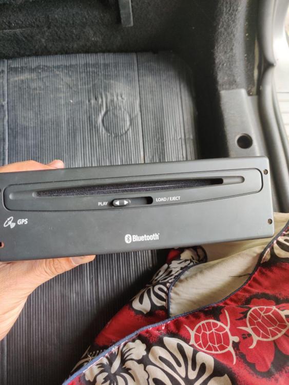

Добрый вечер. Помер блок считывания навигации Рено Сценик 2 под сиденьем пассажира. Без блока не работает ни экран в машине ни магнитола. Заказал новый блок прислали но нет на него ни кода ни вин с какого авто сняли. Как узнать код разблокировки. Магнитола cabasse на 6 ДВД. Старый код не подходит 4350. Как узнать код разблокировки считывателя навигации ДВД блютуз.

01.10.2021 в 19:23, RStanislav сказал:
Всем привет! У меня такая же проблема( Если нашли решение, напишите пожалуйста
