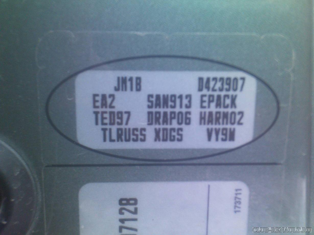

для этого понадобится фото таблички овальной и модель, номер мотора
Овальную табличку сегодня сфоткаю.
А где посмотреть модель и номер мотора?
хотяб в документах.

Вот такой стоит на Мегане-2 с 1.6 2007 и такойже на Сценике-2, 1.6, 2005 с АКПП.
Овальная табличка
Двигатель K4MW761*D022098
экзист даёт 8200 266 777
если наберёшь поиск этот номер то выдаст аналоги :to_become_senile:
в экзисте Изменено пользователем Рамиль Казань
ещё вот это посмотриValeo 438 163
http://www.exist.ru/images/getimg.aspx?fla...mp;pid=34E05B0B
