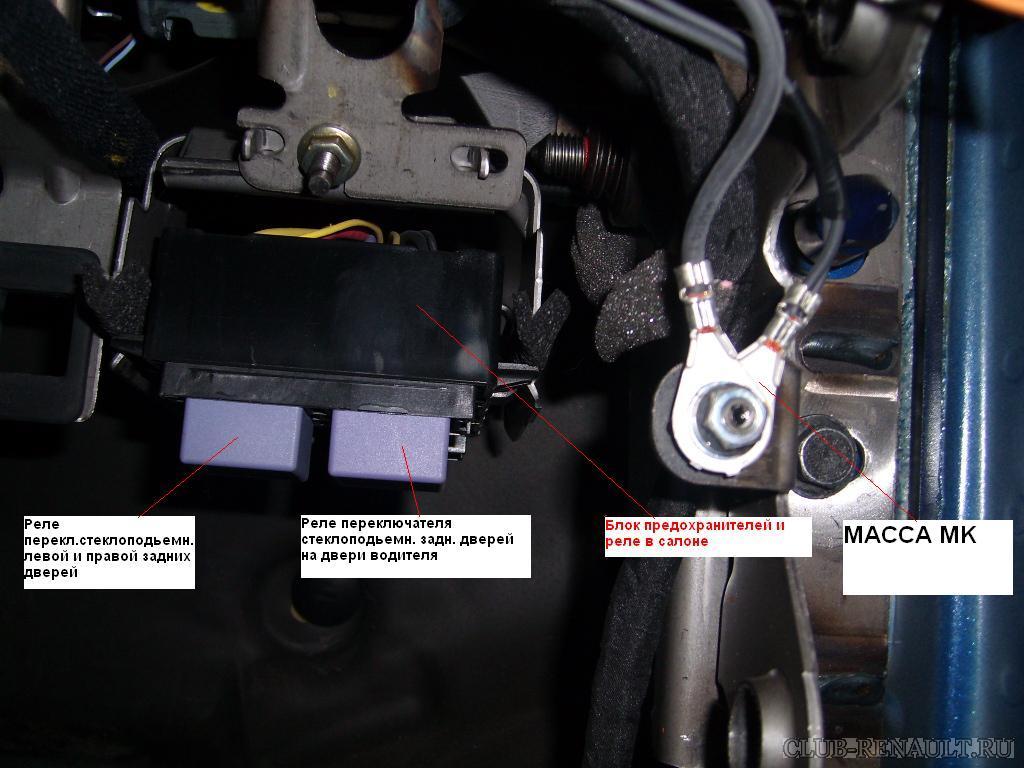

CLIO 3 Опубликовано 1 Апреля 2012 Опубликовано 1 Апреля 2012 У Клио 3 весь подрулевой блок один-в-один как на Сценике 2. Наводит на мысль. Скорее всего расположение массы на CLIO 3 неудачно выбрано. Имхо Масса окисляется, ток на ней падает и соответственно увеличивается на подрулевом. То есть КЗ в подрулевом это не причина а следствие. Что бы убедится или наоборот разубедится в этой версии на 100% , сделал бы кто фотку массы "MK" у кого горел подрулевой. Цитата Поделиться этим сообщением Ссылка на сообщение Ссылка на комментарий Поделиться на других сайтах Прочее
namedemon Опубликовано 1 Апреля 2012 Опубликовано 1 Апреля 2012 Что значит "МК"? Каким образом окисление массы повышает ток? Что-то в толк не возьму, хоть с электротехникой на "ТЫ" не первый год. Поподробнее можно? Цитата Поделиться этим сообщением Ссылка на сообщение Ссылка на комментарий Поделиться на других сайтах Прочее
namedemon Опубликовано 1 Апреля 2012 Опубликовано 1 Апреля 2012 (изменено) "МК" сам нашёл. Масса левой передней стойки. На переключатель и насос естественно идёт питание. "+" с предохранителя F12, "-" с точки на кузове "МК"(масса) Из-за плохого контакта с массой может упасть напряжение, это грубо последовательно поставить сопротивление в цепь насоса. Падает напряжение, соответственно при той же нагрузке(насос) тобишь при том же сопротивлении цепи, ток не поднимется, а упадёт. Насос перестанет работать, в лучшем случае его скорость будет мала и давление в системе после насоса упадёт. Это закон Ома: "Эл.ток цепи прямо пропорционально равен напряжению цепи и обратно пропорционален сопротивлению цепи. Ток=напряжение/сопротивление" В худшем случае начнётся сильный нагрев в месте плохого контакта, а не в переключателе. Если по другому думаешь, то объясни подробно. Просто будучи увереным в своих же доводах я к массе не полезу. Опять панели снимать как-то неохота. А одинаковы ли они внутри(переключатели)? Может на Меганах и Сцениках потроха чуть другие? Может насос омывателя отличается? Или мощность насоса побольше на Клюхе, или стоит он неудачно(например зимой перемерзает часто), а может другой поставщик комплектующих, а именно насоса, и процент брака насосов другой, больше. Тут может нужно не только переключатель рассматривать как первопричину. На самом деле причин может быть много. Но если бы я проектировал бы авто под себя, то точно бы не поставил такой переключатель при такой штатной схеме. Дорожки слабенькие, расстояние между контактами никакое, эти дорожки под защитой предохранителя аж 15А, реле не предусмотрено... мрак. Изменено 1 Апреля 2012 пользователем namedemon Цитата Поделиться этим сообщением Ссылка на сообщение Ссылка на комментарий Поделиться на других сайтах Прочее
